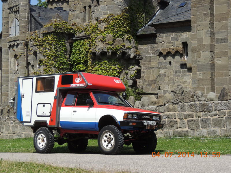

Dann verrat mir mal, wo ich bei ihm hier am optimalsten die Antenne anbringe...
CB-Funke hab ich noch in der Werkstatt liegen, Antenne brauche ich eine neue. Da ich aber über eine sinnvolle
Antennenposition immer noch etwas am rätseln bin ist die Montage bisher unterblieben.
Der Aufbau ist aus GFK-Sandwichplatten und fällt komplett aus, auch wegen der Höhe.
Zu Tips für eine gute Antenne und die beste Position wäre ich sehr dankbar! Ja
War nämlich schon aus Verzweifelung auch schon am überlegen sie auf die Windenstoßstange zu schrauben und sie im
Alltag abzuschrauben. Brauche sie nur auf Touren mit mehreren Fahrzeugen.
Mein Gott Stefan.Was für ein geiles Auto.Selbst gebaut?
Bei dem Kunststoffaufbau liegt Gorli schon sehr richtig mit seinem Vorschlag.
Wenn du oben auf dem Dach montieren möchtest brauchtest du ein resonantes Gegengewicht zB. in Form eines Lamda 1/4 langen Drahtes.
Dann hast du im Prinzip einen Dipol und alles ist gut.

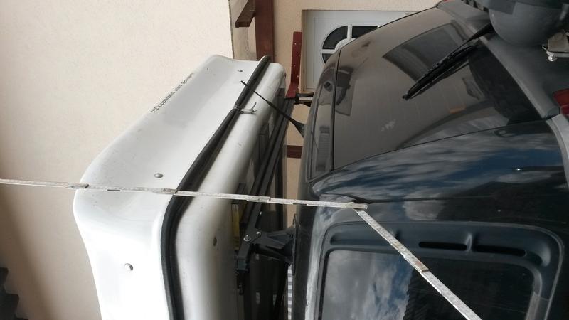

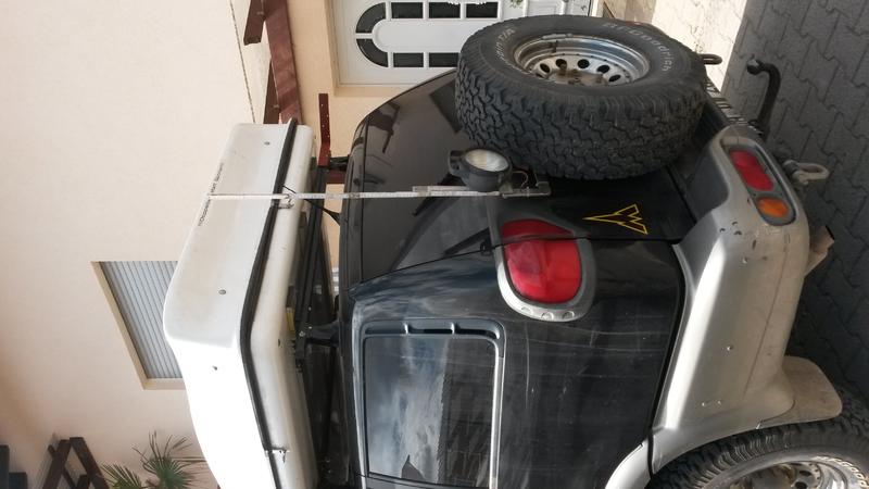

Also meine Idee wäre in etwa so:
Oberhalb der Arbeitsleuchte.
Gehen würde evtl. auch so.
Aber da müsste ich in Blech bohren und an höhe würde ich ca. 20 cm nach oben kommen.
Was wäre die bessere Lösung?
BeitragVerfasst am: 15.08.2015 13:05:51    Titel:
Definitiv die Zweite.................bis auf das Loch natürlich.

Danke für das Lob. Supi Ja, selbst gebaut.
Hatte aber schon geschrieben, daß auf dem Dach der Kabine ausfällt. Punkt 1: zu exponiert im Gelände (Bäume/Äste).
Punkt 2: Passt dann noch nicht mal mehr unter mein 3m hohes Carport. Punkt 3: Ich hab auch noch 'ne normale
Ladefläche, die im Wechsel zur Kabine drauf kann. Also sollte die Antenne am Grundfahrzeug dran sein.
Dann wäre also vermutlich Gorlis Rat am sinnvollsten, oder?
Bist gerne eingeladen auf einen Kaffee oder Kaltgetränk! Ja Nächste Woche bin ich noch da und hab Urlaub.
Danach bin ich unterwegs.
Starrachse, was sonst!
