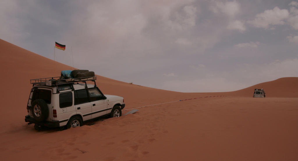

Also, meine Erfahrung nach 8 Sahara-Touren mit den div. Gurten kann ich sagen, dass trotz schwerer Beanspruchung noch nie einer auch nur angerissen ist. Als Optimum (da pflichte ich dem Flashi bei) hat sich die Kombination eines elastischen (weissen / Band oder geflochten) mit einem unelastischeren (roten 14m) Gurt am besten bewährt. Anschlag am Fzg. erfolgt immer mit Schäkel, Verbindung der Gurte mit Seilschäkeln.
Hier z.B.
wurden sogar 4 Gurte zusammengehängt.

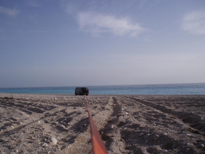

Schöne Bilder - kann ich auch etwas zu beisteuern . Hier mal 45m Gurt im Einsatz (einer davon hat schon 27m) Supi
Gruß Stefan

Haste den Bulli selber gefangen?

@ Quadman:
War das da ein SYNCRO oder nur ein 2WD ?

Das Einfangen war leicht. Der 27 m Gurt ist auch von dem chaotischem Verein. Hat aber tadellos funktioniert. Und bei soviel Metern plus den beiden 9ern merkt man sogar einen Hauch von Elastizität...
Gruß Stefan

Syncro mit drei Sperren...!

der Bulli hat aber doch sicher den Fotografen rausgezogen - oder? Grins

Püh Unsicher dann muss der das mit Absicht gemacht haben ... Ok, ich geh dann lieber
