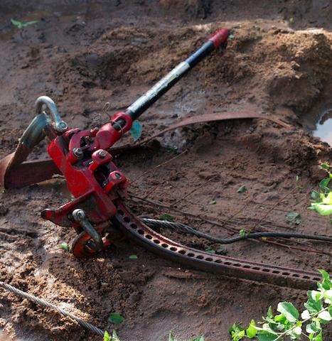

Hab doch noch was gefunden....den faltbaren Highlift Nee, oder?

Cooles Bild!
Wir hatten aufm Därr Treffen ja extra noch gesprochen über deine Story mit dem verbogenen Hilift.
Ist das aufm Bild also der von dir selbst erlebte Fall?
War´n Farmjack, gell? Und dem Bild nach bei der Benutzung als Greifzug verbogen, richtig?
möp
BeitragVerfasst am: 28.06.2011 10:57:20    Titel:
is eigentlich garnicht möglich, da der teil verbogen is, der bei der benutzung als greifzug garnicht belastet ist
sieht eher aus als ob da n lkw drüber gefahrn wär Ätsch

möp hat folgendes geschrieben:
Physikalisch eigentlich nicht, aber zum Zeitpunkt des Fotos war der Hilift offensichtlich zwischen Drahtseil und Bergegurt eingespannt.
Oder hat ihn jemand ERST verbogen und DANN als Greifzug eingesetzt? Obskur und irgendwie sehr verdächtig
santachina
Wohnort: Zürich
1. Santana PS-10
2. Toyota HZJ78
BeitragVerfasst am: 28.06.2011 12:18:31    Titel:
Das Bild stammt nicht von mir, aber bei mir sah es genau gleich aus. Ich denke auch nicht, dass der Highlift auf dem Bild seinen Bandscheibenvorfall von der Benutzung als Seilzug erlitten hatte.
Sputnik
Wohnort: Schluchsee
1. Lada Niva 1,7i ... war einmal...jetzt Ford Ranger mit Burow Oman Kabine
BeitragVerfasst am: 28.06.2011 12:23:49    Titel:
Das Bild ist entweder ein Fake oder der HiLift wurde total schwachsinnig und zweckentfremdet eingesetzt. Es stimmt, daß
man sich daran ordentlich verletzen kann, wenn das Fahrzeug herunterrasselt und man den Handhebel nicht abgezogen
hat. Aber eine derartige Verformung ist mit dem originalen Handhebel nicht möglich. So viel Kraft hat keiner.
Ich vermute mal, daß hier ein defekter HiLift an beiden Enden festgespannt und mit dem Drahtseil in die Biegung gezogen
wurde. Zu welchem zweck auch immer.

Sputnik hat folgendes geschrieben:
Vielleicht als ultimativer Test, was die Rasterstange aushalten kann? Grins
Wäre auch wirklich interessant, mit wieviel Kraft (Nm/daN) an dem armen Teil gezogen wurde!
BeitragVerfasst am: 28.06.2011 18:36:35    Titel:
Mein originaler Hi-lift hatte sich auch schon mal ein wenig verbogen.
Da war der unebene Untergrund schuld.
Er war auch extrem leicht wieder gerade gebogen, den der Stahl ist nicht gerade der beste!
Wie gesagt, bei mir sah es genau so aus! Und das hat nicht mit der Kraft zu tun. Mit dem Highlift bringst Du auch ein 4 Tonnen-Fahrzeug in die Höhe. Wenn die Einrastungen halten, lässt halt das nächst schwachere Teil nach, in diesem Fall die senkrechte Stange.
