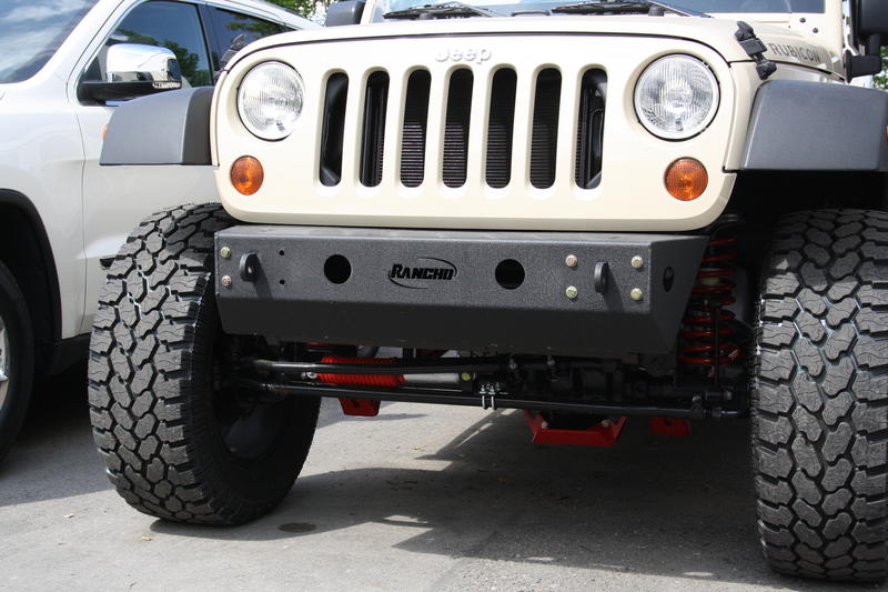

Winke Winke hab da heute was endeckt Winke Winke
