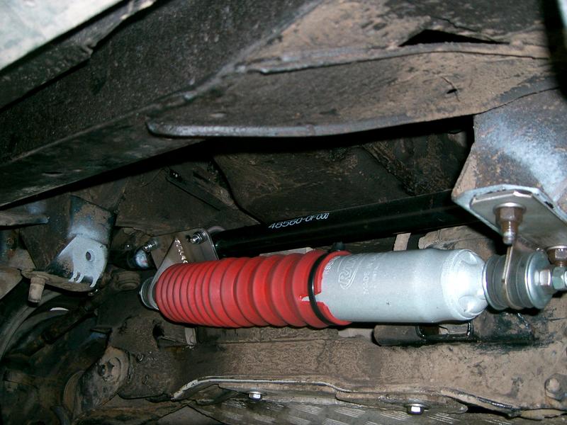

maver hat folgendes geschrieben:
so. Lenkungsdämpfer ist eigebaut
Hast Du den Stabi ausgebaut weil er im Weg war?
Achs- & Diffbruch!
Terranosaurus Jens
maver
Wohnort: Marschacht
...und hat diesen Thread vor 5519 Tagen gestartet!
1. Ford Ranger 2AW
BeitragVerfasst am: 14.04.2011 19:20:23    Titel:
Stabi ist schon länger ausgebaut, aber er wäre auch im Weg und ich habe am linken Stabihalter den Dämpfer befestigt.

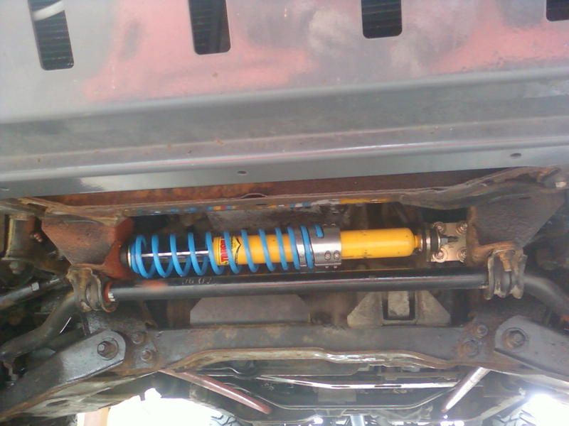

Sorry das ich den Thread hier jetzt rauskrame aber sehe ich das richtig das der Lenkungsdämpfer von Fortec für den R20 nur passt wenn man den Stabi ausbaut?
Das wäre nämlich relativ bescheiden, ich hab zwar noch keine Testfahrt ohne stabi gemacht aber ich kanns mir nicht so toll vorstellen Unsicher
Jens
Terranosaurus Jens
BeitragVerfasst am: 18.03.2012 12:29:00    Titel:
Also ich habe den Fortec Dämpfer noch nicht in der Hand gehabt, aber ich habe bei meinem den Stabi und den UVS dran lassen können.

Man lernt ja nicht aus und ich bin ja neu hier aber einen Lenkungsdämpfer mit Federn habe ich auch noch nicht gesehen.
An meinen alten sj 413 war keine feder und auch die anderen die ich so kenne durch meine anderen Hobbys wie Gespannfahren und Quadfahren hatten nie Federn. Was sollen diese bewirken, nur Interesse halber.
Gruß Jano
Jens
Terranosaurus Jens
BeitragVerfasst am: 19.03.2012 19:14:27    Titel:
Die Feder drückt den Dämpfer beim Geradeauslauf in 0-Stellung zurück. Das bring mehr Ruhe auf der VA speziell bei grösseren Rad-Reifen-Kombinationen. (RTC = Return to Center)
Entfernt man die Feder, bleibt die Funktion des Dämpfens übrig.

Der hier müsste für den Terrano 2 doch auch passen?

Nein passt nicht beim Terrano II. Terrano I hat Auge/Auge Aufnahmen. Der Nachrüstkit für den Terrano II ist für einen Pin/Pin Dämpfer vorgesehen.

Die Montageplatten wollte ich eh selber bauen. Wenn ich die also auf Auge/Auge auslegen würde, könnte er passen?

@Sleepwalker
theoretisch ja...
Die zweite Aufnahme am Rahmen müsstest Du so schräg bauen, dass das Auge nicht verkantet. Es ist aber sehr, sehr wenig Platz dort, wenn Du trotzdem Stabi und Unterfahrschutz beibehalten willst.
@Bernhard
Tough Dog RTC Dämpfer

BeitragVerfasst am: 10.10.2012 20:00:51    Titel:
Wie sieht es mit dem aus?
http://www.ebay.de/itm/Land-Rover-Serie-IIa-III-DiscoveryI-Range-Rover-Classic-Lenkungsdampfer-/330802381723?pt=DE_Autoteile&... [Link automatisch gekürzt]
Ich will erstmal einen "günstigen" um auszuprobieren ob es wirklich was bringt.
Platzprobleme wegen dem Stabi habe ich nicht.... Fahre ohne.
