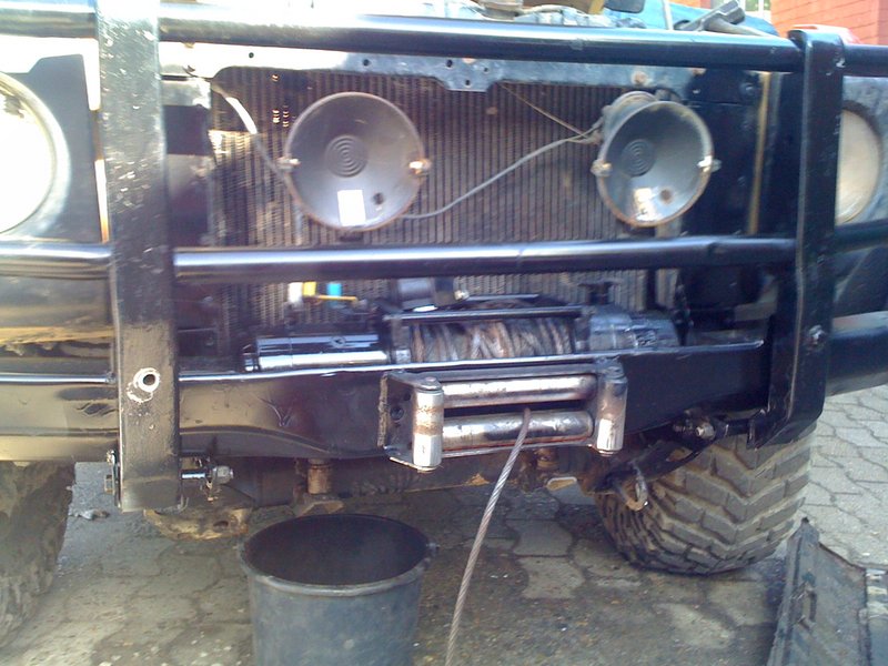

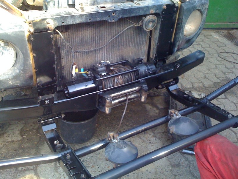

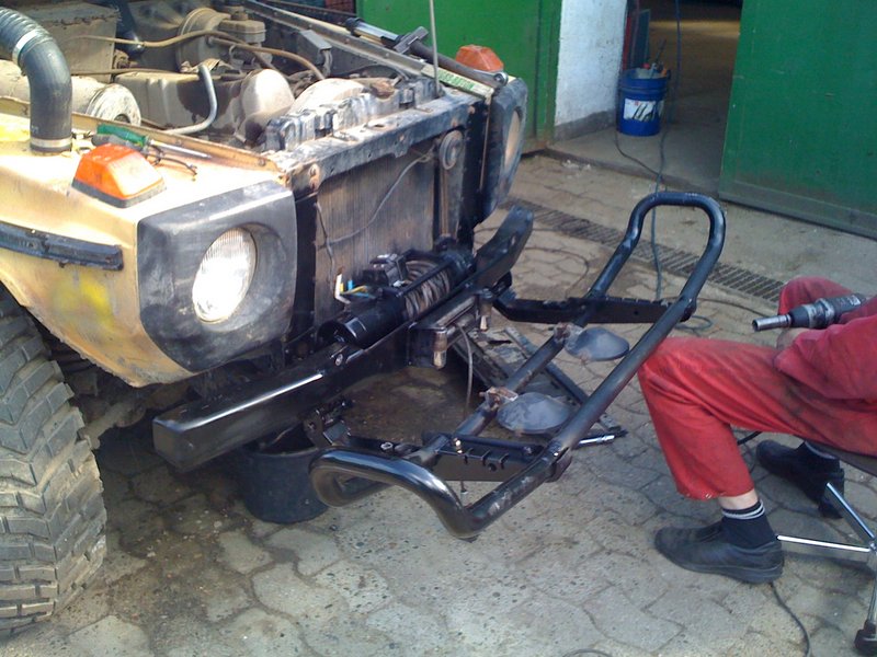

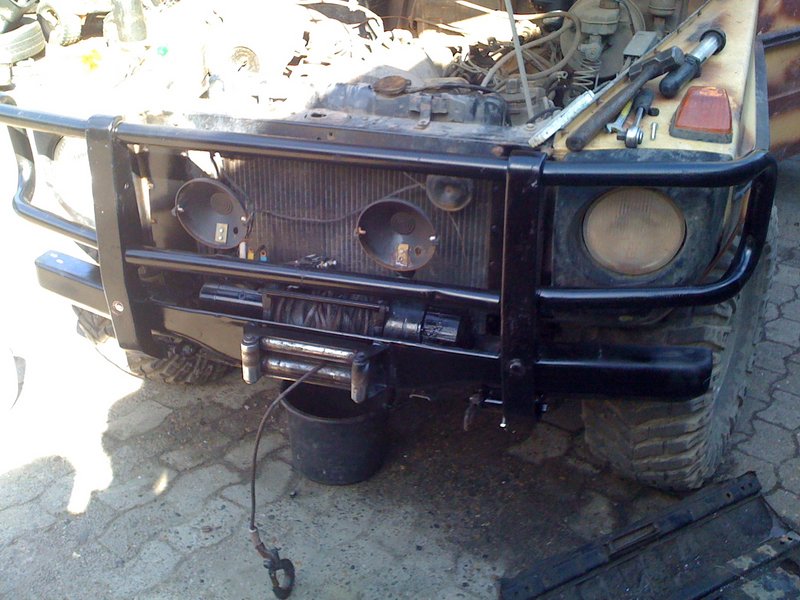

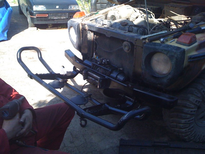

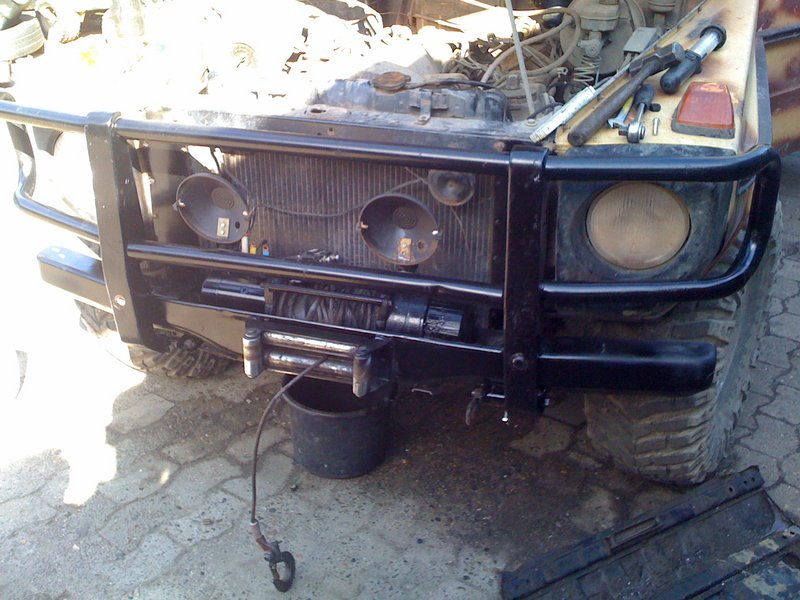

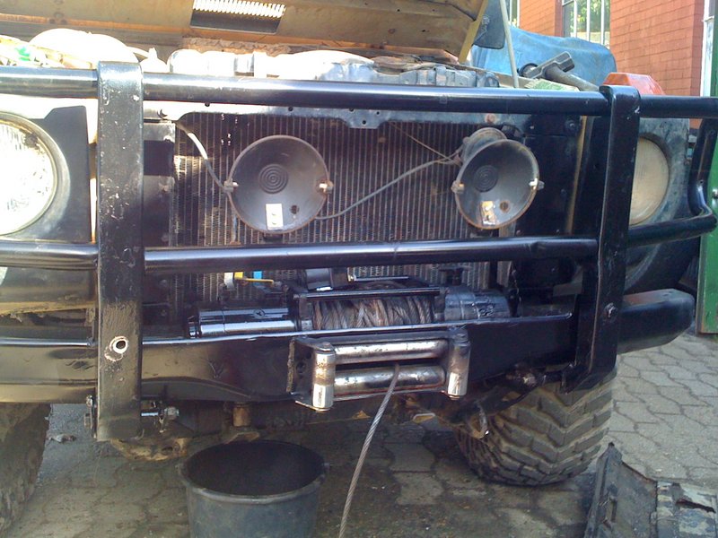

BeitragVerfasst am: 27.06.2011 22:24:49    Titel:
Hier Bilder vom resultat....danke Mario für das ausleihen..
Es handelt sich um eine Superwinch 9000 lbs. Ob die wohl genügt zum ziehen?!?!?!

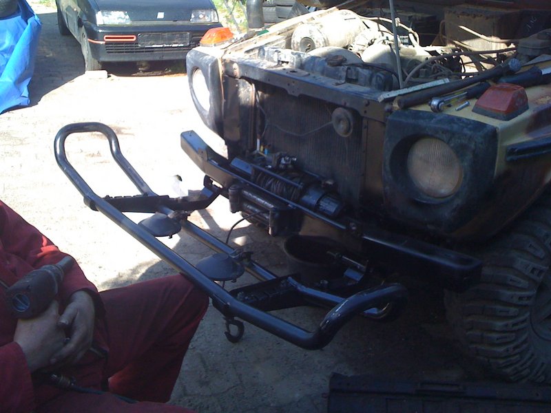

BeitragVerfasst am: 01.07.2011 11:23:48    Titel:
also die hehl stossstange find ich auch ned so pralle.
zum einen um 5cm zu hoch (warum auch immer),und zum anderen aus edelstahl.
ja,ja, die alte Windendiskussion ;)
zur Klarstellung, warum meine Winde am 280GE möglichst hoch sein sollte (natürlich nicht für die Eisdiele, sondern für die
Transilvania-Trophy), ein Bildchen von der TAT2010 vom Prolog zeigt das Problem bei einem Teilnehmer.
Die Konstruktion ist seit 2002 auf der TAT bewährt (ist von Felix, ORIMEX.DE) und wurde an mehreren G's unter extremen Belastungen ohne Probleme seit damals benützt.
Sogar die vier M12-Schrauben vom Seilwindenbock am Rahmen sind aus V2A, wie auch die Aufbauschrauben usw.. TÜV-abgesegnet , Seilwinde eingetragen (nicht beanstandet von Dekra, TÜV-Süd, Küss). Ich hatte 2010 mehrere TÜVs mit meinem 280GE gestestet ;).
Gruß Hans
www.hehlhans.de
