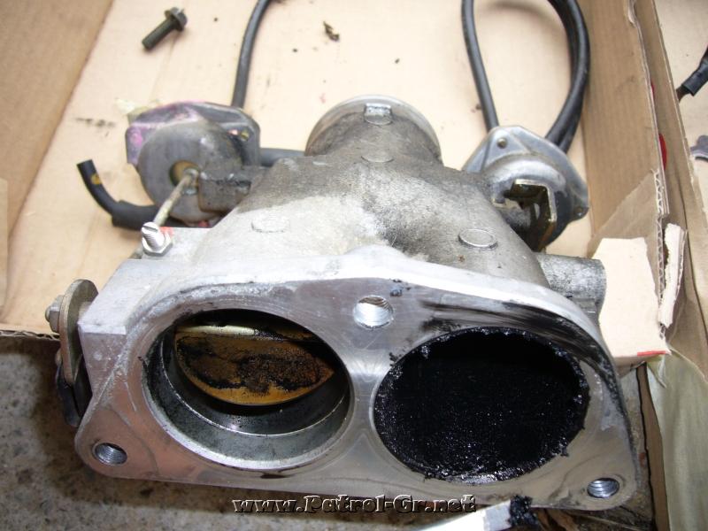

BeitragVerfasst am: 21.04.2011 17:48:53    Titel: patrol 3.0 zd
Hallo
Ich möchte das Mistding AGR/EGR stilllegen .........reicht es wenn ich die Unterdruckdose verschliesse? die Kanäle von dem AGR sind total zugerust,verkrustet......einfach nur bäh.....
Gruss
Bernd
madmax
Wohnort: Kaiserslautern
1. Patrol/Hilux/Grand Cherokee/Grand Cherokee
BeitragVerfasst am: 21.04.2011 18:50:42    Titel: Dreckding
BeitragVerfasst am: 21.04.2011 20:49:43    Titel:
Lecker!

BeitragVerfasst am: 25.04.2012 22:21:32    Titel: Re: patrol 3.0 zd
madmax hat folgendes geschrieben:
Hallo
Gruss
Bernd
Moin!
Hab das damals auch so gelöst. Stahlkügelchen in den Schlauch und gut.
Aber sauberer ist ein Stahlplättchen machen und direkt in die Rücklaufleitung an den Flansch mechen.
Gruss
Chris
