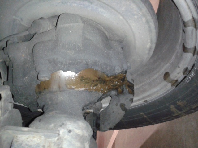

Y 61 Ölfleck auf Boden an Vorderachse rechts

hehehe........ja, damals hatte ich vergleichbares bei meinem 260er, aber nie in Angriff genommen, da es doch nur am Radlager lag!
Auf der Anleitung wurde kein neuer Simmerring verwendet! Braucht man den nicht? Bei meinen Lagern vom Landmaschinenhandel war der Simmerring nicht dabei. Ist der denn bei dem Originallagern dabei? Zur Not gebe ich die Lager zurück und muss mir dann wohl oder übel originale bestellen.
Haben ist besser als brauchen !!!!
BeitragVerfasst am: 12.04.2011 16:56:25    Titel:
Die Anleitung die ich verwende ist von Nissan.
Da werden die Achsschenkellager mit Beilagscheiben vorgespannt und das Losbrechmoment ohne Achskugeldichtung auf 0,5- 1,5kg eingestellt.
In beiden Fällen beträgt das Achsschenkelspiel 0mm!
Ebenso bei 0,1- 100kg Losbrechmoment.
Muss ich noch mehr schreiben?
Auch hat Nissan original einen Dichtring auf dem Lager.
Da ich nicht schlauer als Nissan bin, verwende ich ausschließlich originale Teile!
Aber das muss jeder für sich entscheiden.
Mein Patrol muss oft über 150km/h schnell laufen. Da gehe ich kein Risiko ein.

rechtzeitig zur Abfahrt am Sonntag nach Kroatien...tataaaaaaaa....Öl aus dem Achsschenkel....
....leider habe ich letztes Jahr vergessen die Dichtung in der Achse (Seal Oil - Inner Drive Shaft / Teile Nr: 40533 -01J00) gleich mitzuwechseln als ich die Vorderachse mit neuen Lagern versehen habe ( Radlager & Achsschenkellager)
BeitragVerfasst am: 19.05.2018 20:56:15    Titel:
Update:
Es rinnt nicht mehr :-).....die Lösung war denkbar einfach. Habe die Hälfte vom Diff-Öl abgepumpt und tataaaa.....
Das ist nur eine Notlösung - sobald ich wieder aus HR zurück bin muss ich wohl wieder die Achse zerlegen.....

die ganze Sche...dr....arbeit war wohl umsonst. Nee, oder?
Genau 4 tsd. Km hats gehalten, jetzt sifts wieder raus. Ähnliche Wellendichtringe und nicht die originalen wurden genommen, also den ganzen Shit wieder auseinanderbauen und die originalen rein.
Eine Möglichkeit wär noch das ich zu viel Fett reingedrückt hab, der Ölstand in der Achse ist aber auch leicht gesunken, Entlüftung ist auch frei.
Ist doch der einzige Weg für das Öl, über den Wedi in die Achskugeln, oder an was könnt das sonst noch liegen ? Unsicher
BeitragVerfasst am: 29.06.2018 16:07:31    Titel:
Servus,
Bei mir war das untere Achsschenkel Lager defekt - es kam mir in Teilen entgegengeflogen ...wenn du dich an die Arbeit mit dem Öldichtring machst wäre mein Tipp, dass du dir die Achsschenkel Lager gleich daneben hinlegst und es dir nicht so passiert wie mir dass ich dann ohne diese Lager dastehe :-(.
Hast du das Anzugsdrehmoment vom Radlager eingehalten ?

Reden wir vom Y61 er ? Also wenn ich zum Wellendichtring will, muss unter anderem die Antriebswelle raus und davor die Bremsscheibe wo die Radlager drauf sind(Achszapfen und Achsschenkellager sowieso)...das äußere Radlager fällt einem ja entgegen und das innere wird hinten durch die Gummidichtlippe festgehalten......
Ich kann zum Radlager nur eines sagen - wenn man es nicht mit dem Drehmomentschlüssel mit 180NM mehrmals festzieht & lockert und dann mit den paar Nm wieder anzieht - sitzt es nicht richtig.
BeitragVerfasst am: 29.06.2018 20:30:06    Titel:
Du kannst alles auf einmal rausziehen, wenn du das obere und untere Achsschenkellager demontierst.
Bei der Montage machst du aber garantiert den Wedi kaputt!
Und dazu ist es noch grober Pfusch.
Also besser alles zerlegen.
Auch predige ich seit Jahren, das man bitte immer Nissan Teile verwenden soll, wenn man die Arbeit nicht 2 mal machen will.
Halte dich einfach ans WHB und stelle das Losbrechmoment vom Achsschenkel und dem Radlager mit einer Federzugwaage laut WHB ein!
Dann klappt das fast immer.
Noch ein Tipp.
Bei der Montage der Antriebswelle unbedingt die Achse einfetten, damit der Wedi nicht beschädigt wird.
