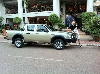

Hui, so kann man ein Land unterschiedlich erleben Grins Ja Die ganzen Schreckensgeschichten haben wir auch gehört und gelesen, im Vorfeld.
Wir waren in Laos, und haben es so richtig krachen lassen. Unser Auto Mietwagen war versichert, mit dem üblichen Selbstbehalt - dh ein Verlust hätten wir in Kauf genommen, wollten doch Spass.
Mit dem ding sind wir Singletrails gefahren, die schon lange kein Auto mehr gesehen haben, waren in Bergdörfern, deren Bewohner vermutlich noch nie ein Auto dieser grösse gesehen haben, haben ohne Schnorchel Flüsse durchquert - wobei uns der Motor des öfteren fast absoff, und 5min lang qualmte und mit Vollgas fast ausging, sind Dirttracks im Rallystyle entlanggebrettert, und hatten jede Menge spass.
Manchmal haben wir auch eine Weg gemacht, wenn einer dieser schönen Hügel keinen Weg hatte Love it
So als Anhaltspunkt: wie haben einen Satz MT Reifen verschlissen, in 17 Tagen. Die Strassen haben denen nicht zugesetzt, sondern das Driften auf den Pisten. Sah aus wie ein Zerfall aufgrund von Karies.
Ich glaube die meisten Werkstätten unterwegs haben wir auch kennen gelernt, weil immer wieder irgendwas am a.. war.
Die Motorhauben Halterung wurde zweimal geschweisst, 2 Stossdämpfer haben es auch nicht überlebt. Den Rest habe ich nie rausgefunden, weil ich zuwenig Laotisch konnte - aber spätestens gegen den frühen Nachmittag, war der Wagen wieder Fahrbereit, gegen kleines Entgelt.
Die Werkstätten nahmen unser Geld nicht an, wenn sie etwas nicht lösen konnten. Und machten faire Preise.. Einmal musste die Batterie getauscht werden, das einzige was wir der Mietgesellschaft zum Zahlen überliesen - und der Preis nach war auch nach dem telefonat zwischen Vermieter und Werkstatt - nicht viel günstiger
Nun der Part auf den ich weniger stolz bin (Idiotische Touris in Laos) Hau mich, ich bin der Frühling

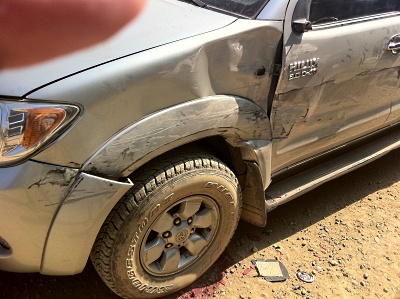

Wie gesagt, einmal war ich zu schnell - bzw hat ein Hilux auch nicht so Platz gemacht - wie möglich gewesen wäre, und es hat ordendlich gescheppert. Die Polizei kam mitten in der Pampa in 10min (2 Nasen aufm Roller) - haben die Spuren mit Spraydosen markiert (doof wenn man mehr als die 2 normalen Spuren hingelegt hat (driften)) - und es gab ein Protokoll (welches ich dann blind Unterschrieb).
Die Instandstellung des fremden Auto wurde vollumfänglich von der Versicherung abgedeckt - die Laotische KFZ Versicherung hat 2100 USD Deckung am Fremdwagen, und volle Deckung am eigenen Wagen bei 800 USD Selbstbehalt.
Ich hatte einen riesen Bammel, dass die 2100 USD nicht reichen, weil der Toyota ziemlich schrottig aussah - und ich täglich nur 1000 USD von der Kreditkarte hätte beziehen können.. Aber es reichte (kompletter Schaden wurde auf Kosten der Versicherung behoben), und an meinem Ranger war - dank HD Bars - nur ein kleiner Schaden (90 USD).
Dh der Unfall hat mich 90 Dollar gekostet - für schäden an meinem Auto. Mein Unfallgegner wollte dreihundert Dollar, die ich ihn für die Unannehmlichkeiten geben wollte - nichtmal annehmen.
Die Story die du hier auftischt, tom-f, ist daher ziemlich mau. Entweder hast Du dich nicht so verhalten, wie sich ein Touri verhalten sollte - und einen Larry gemacht - oder tischt uns hier eine Story auf, die Du von einem Tubing Kollegen gehört hast, der sie von einem anderen Tubing Kollegen hatte, der schon ein Fässchen mehr hatte. Obskur
Denn der Schaden am Roller - wäre wenn denn, auf Kosten der Versicherung gegangen. Ohne Vers. kommt man nicht weit, so ein paar Kontrollen gibts ja auch.
So, zurück zum Thema. Vielleicht versteht ihr nun, wieso ich gerne so ein HD Bar hätte.. Wir sind unzählige male vorne aufgeschlagen, hängen geblieben etc - ich glaube ohne Bullbar wären wir irgendwo in der Pampa liegen geblieben, mit auslaufendem Kühler, und zerfleddertem Vorderwagen..
Notabene: ich habe nicht vor, während meiner Langzeitreise einen auf Materialmord zu machen - weil ich weiss das die Ersatzteile dünner gesäht sind - und ich das Austoben auch hinter mir habe.
Um mein Leder habe ich keine Angst, bekanntlich sind die Türen dicht, waren sie bisher zumindest Unsicher
Das so ein Thema gleich wieder Nulpen wie Dich Matthes auf den Plan ruft, die denkt Generation Nitendo hat keine reallife Erfahrung - erstaunt weniger *gäähn* Aber selber nie über den Tellerrand Europa rausgekommen, oder wie? Nee, oder?
Sorry fürs Angängen der Bilder, sitze hier hinter Firewalls und Proxys - die keinen Zugang zu Bilderspeicher(n) erlauben.
Einmal ist das meine wenigkeit aufm Untersatz, das andere ist der Hilux, der im Weg war.
