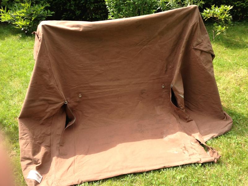

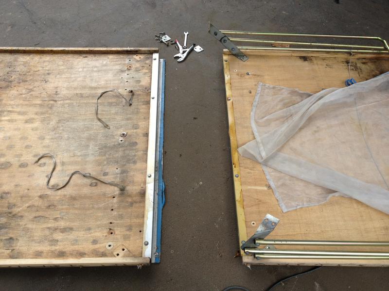

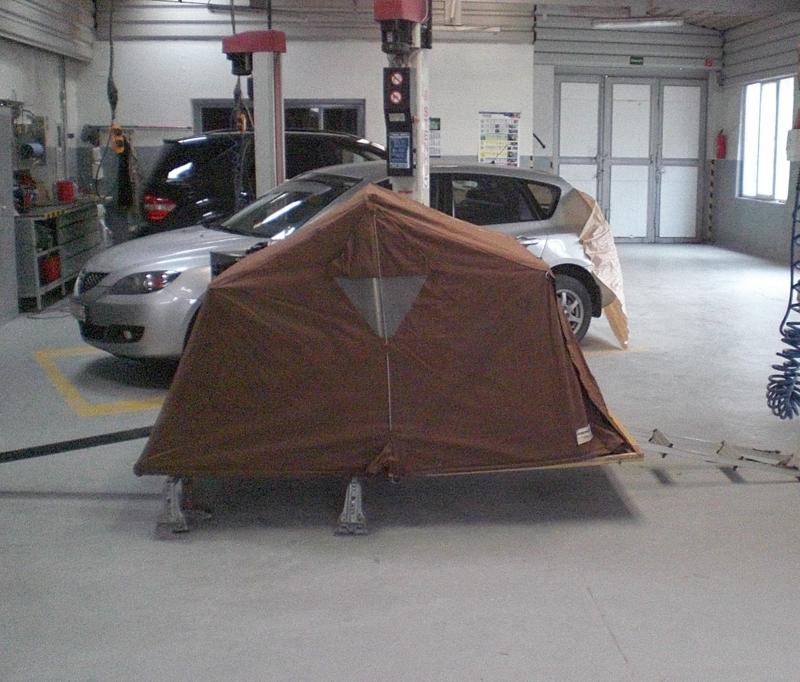

Zuvor habe ich noch nie ein Dachzelt gesehen, aber sobald man sich etwas mit Offroad auseinandersetzt kommt man nicht drum rum und ich wusste sofort das ich auch eins haben will!!
Also Gesuch hier im Forum aufgegeben und 2 Tage später ein original Autocamp Dachzelt gekauft, danke nochmal Andi!!
Der Preis war unschlagbar. Leider der Zustand auch Hau mich, ich bin der Frühling

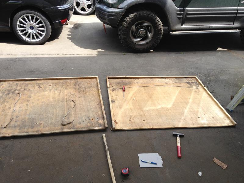

Schimmel, Zeltstoff der sich auflöst und eine Grundplatte die verottet war.... Naja alles kein Problem Supi

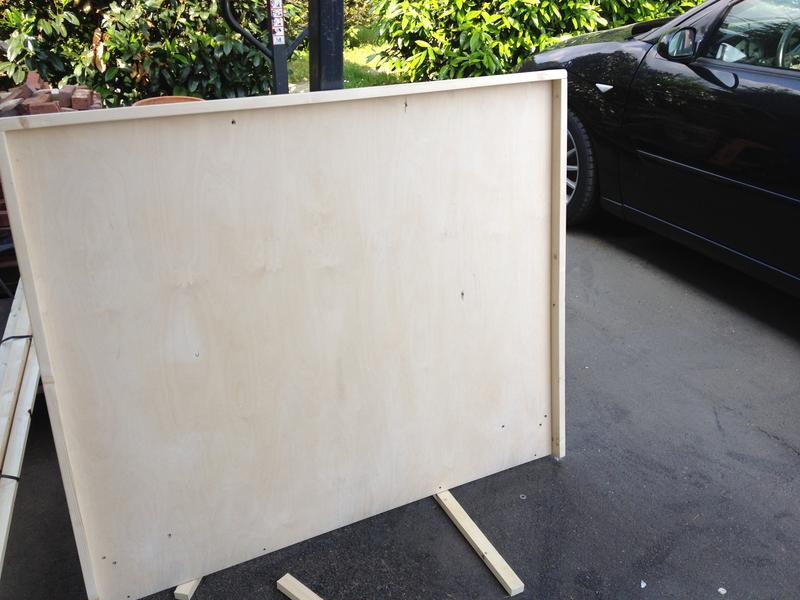

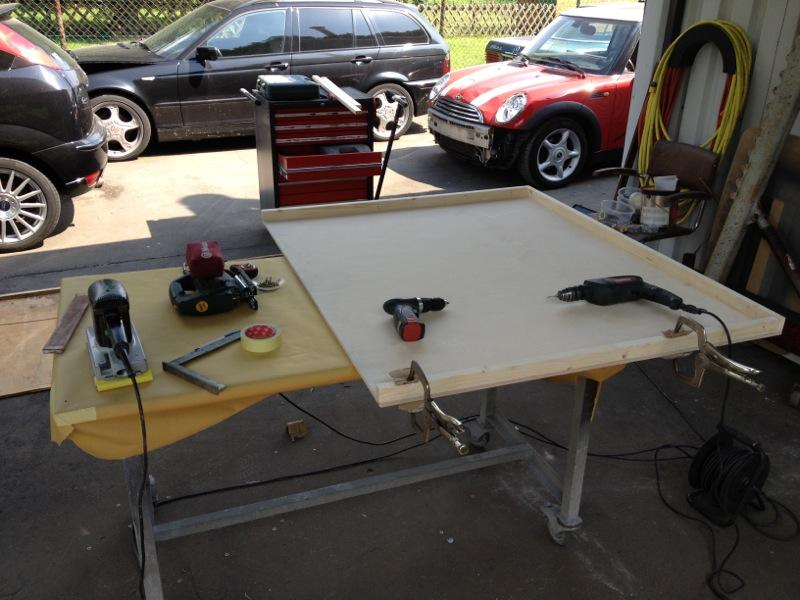

Zwei neue 12mm Multiplex-Platten mussten her, die anschliessend mit Bootslack versiegelt wurden.

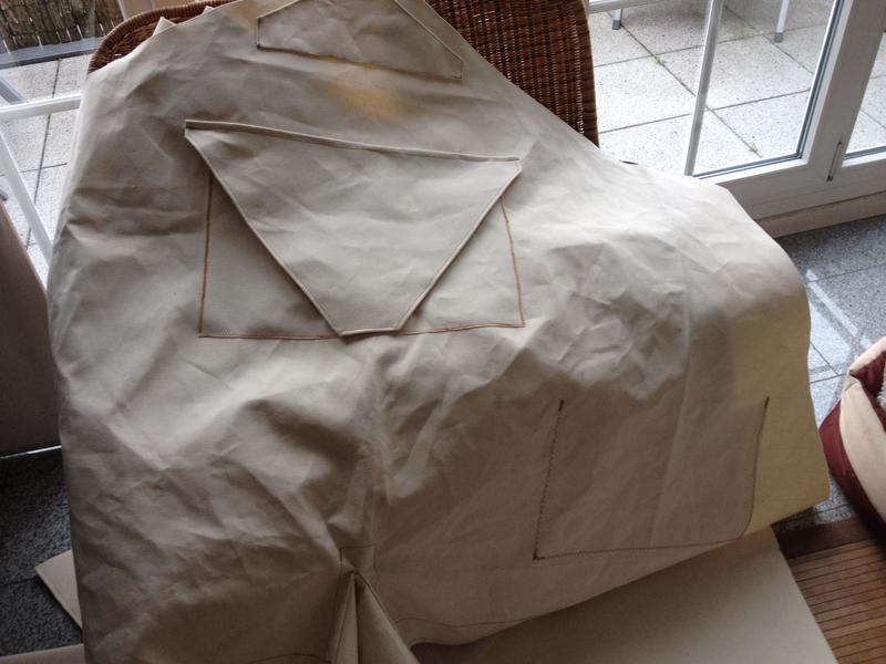

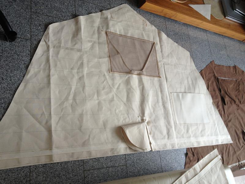

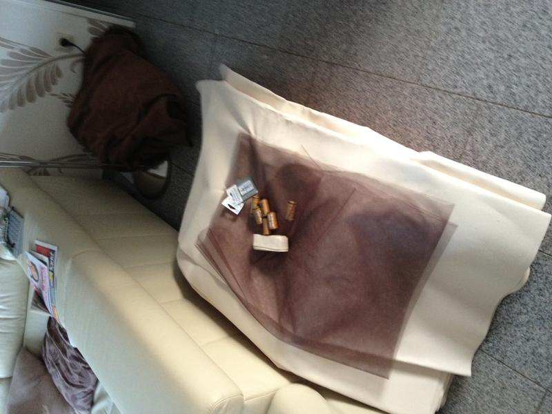

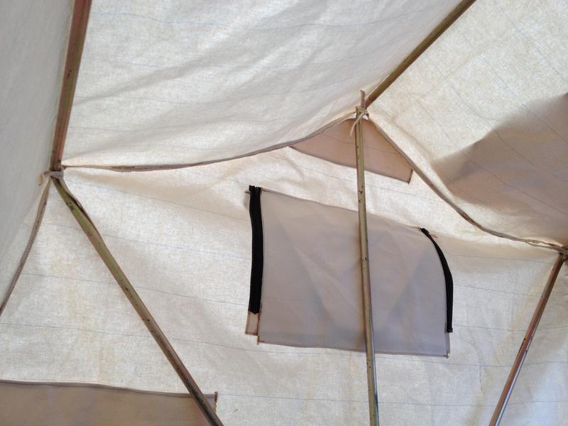

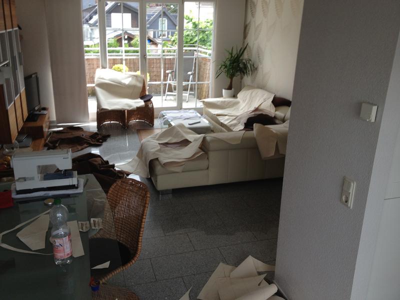

Ich dachte den alten Zeltstoff kann man noch reinigen und etwas flicken. Dem war aber nicht so, einen neuen sehr robusten Zeltstoff gab es beim Holländer für 8 Euro den Meter Ätsch
So sah mein Wohnzimmer zwischenzeitlich aus, auf einer kleinen Nähmaschine rate ich keinem ein Dachzelt zu nähen.

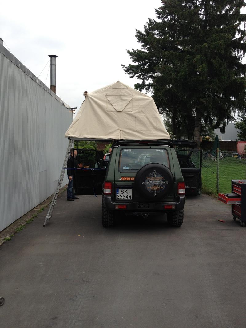

Noch nicht richtig gespannt und befestigt, aber es passt schonmal sehr gut

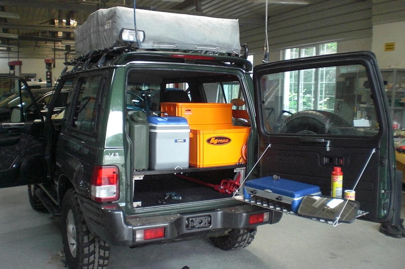

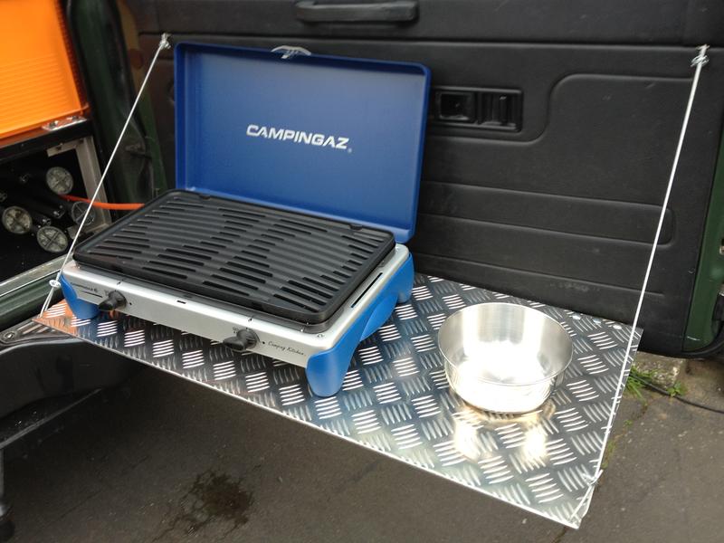

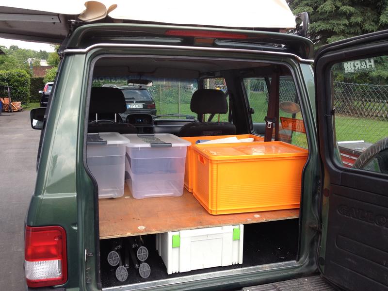

Innenausbau musste natürlich auch sein, sollte aber nach dem Urlaub wieder schnell demontierbar sein. 2 Kanadische 20Ltr. Bundeswehr Wasserkanister kommen auch noch YES

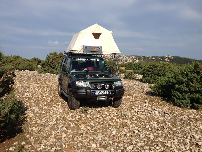

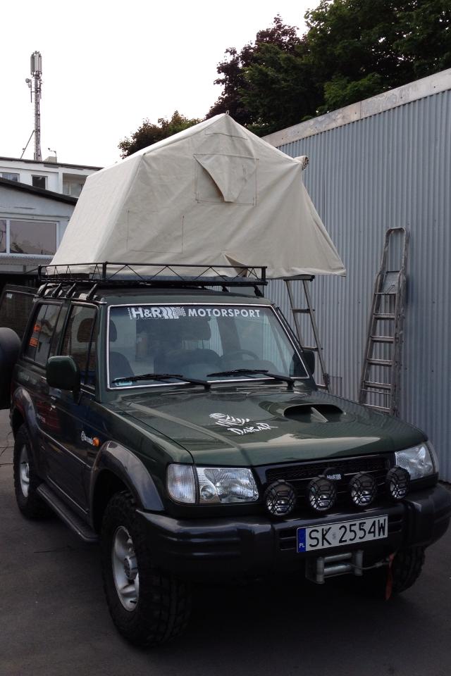

So erste Probe
Das war der aktuelle Stand. Wenn alles fertig ist werden noch paar Bilder folgen, in ca. 2 Wochen gehts nach Kroatien YES YES

Hehe... habe glaub ich mehr oder weniger das selbe Autocamp Dachzelt. Ist ja ne mortz Arbeit das dinge praktisch neu zu machen.
Hab fast die selben Probleme wie du. Nur reicht bei mir ein wenig schleifpapier, holzlack, und impregniermittel für das Zelt.

Wieso praktisch neu?
Das IST neu! Bis auf die Beschläge...
Das wäre ungefähr so, als wenn du dein Auto ein mal erneuerst und nur der Fahrzeugschein bleibt gleich ;)
Hut ab vor der Arbeit!
Jetzt weißt du bestimmt auch wieso das Zelt neu so sackteuer ist ;)
Hast du direkt Schnittmuster angefertigt und wer war denn der Nähmaschinenmeister? Kannst DU das?

Als Schnittmuster habe ich das alte Zelt verwendet. Beim nähen hat mir eine Freundin geholfen, aber wie gesagt auf einer normalen "kleinen" Nähmaschine ist das ne Sauarbeit... da braucht man normalerweise was industrielles.

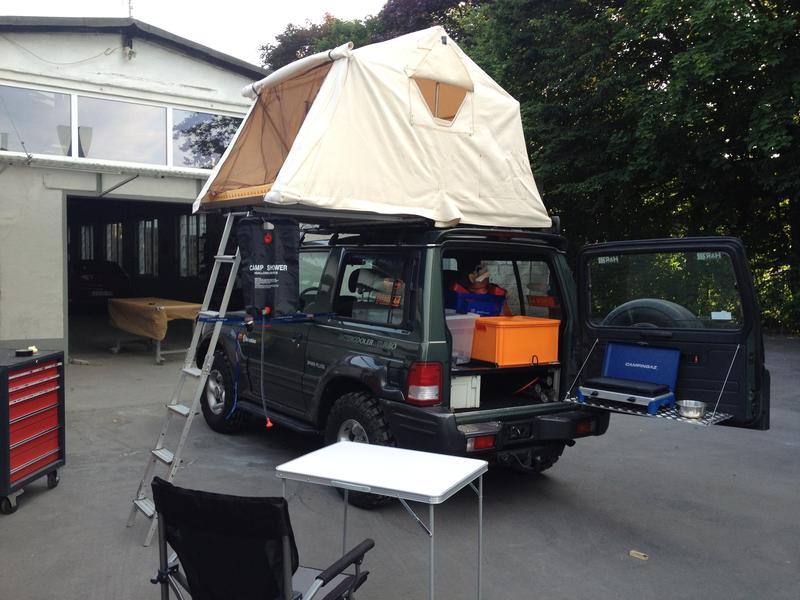

Die letzten Vorbereitungen vor der Abfahrt.

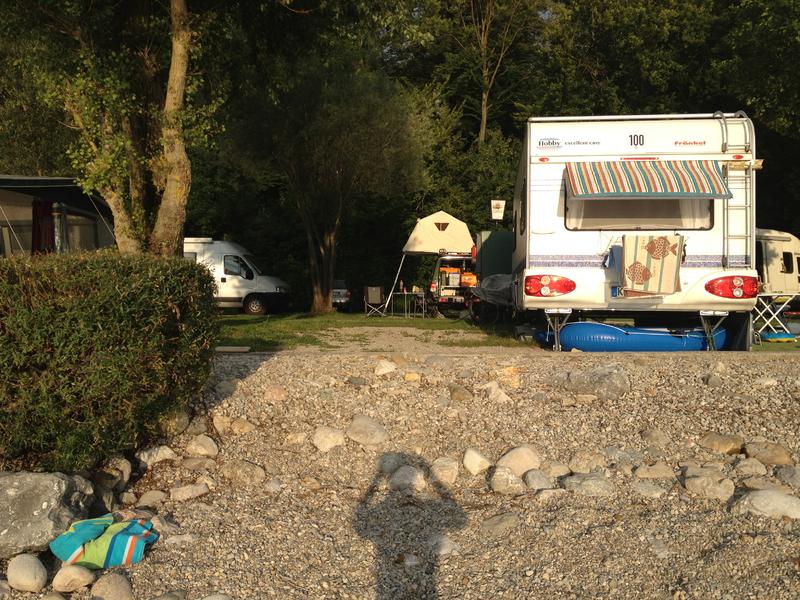

Die erste Nacht haben wir auf einem Campingplatz am Chiemsee verbracht.

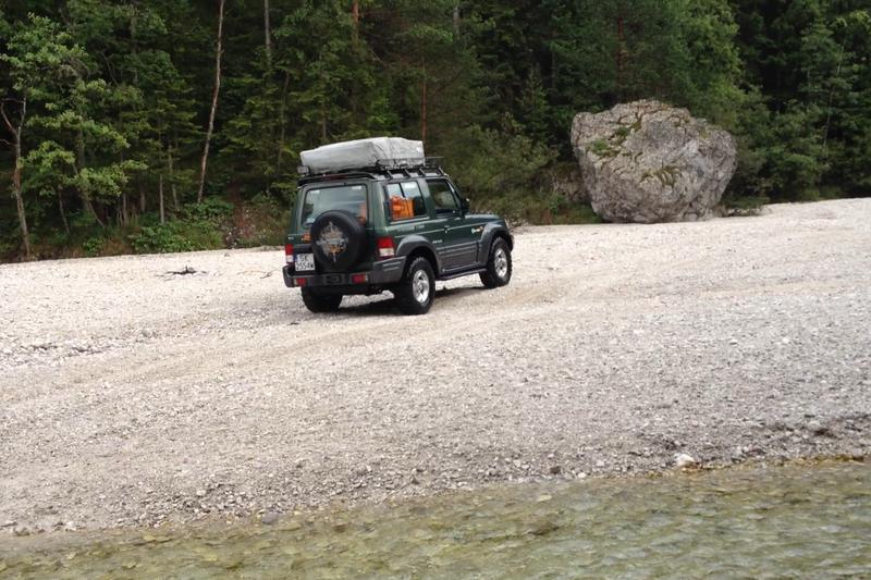

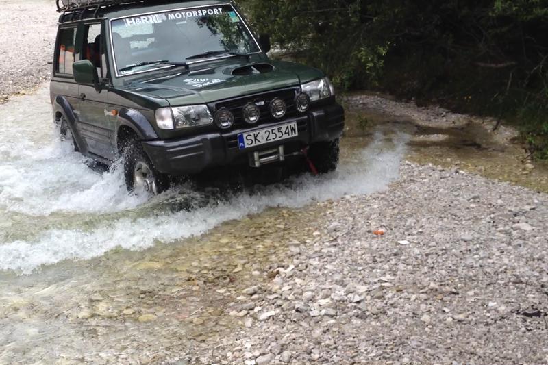

Wir haben eigentlich 2 bis 3 Übernachtungen in den Julischen Alpen eingeplant. Leider hat es in der ersten Nacht so geregnet dass wir schnell weiter ins warme Kroatien geflohen sind Ich muss weg

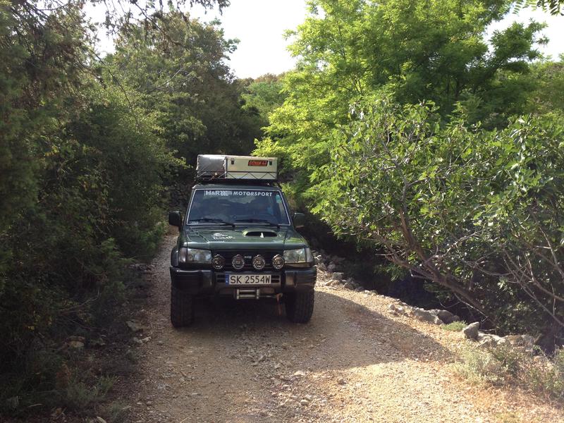

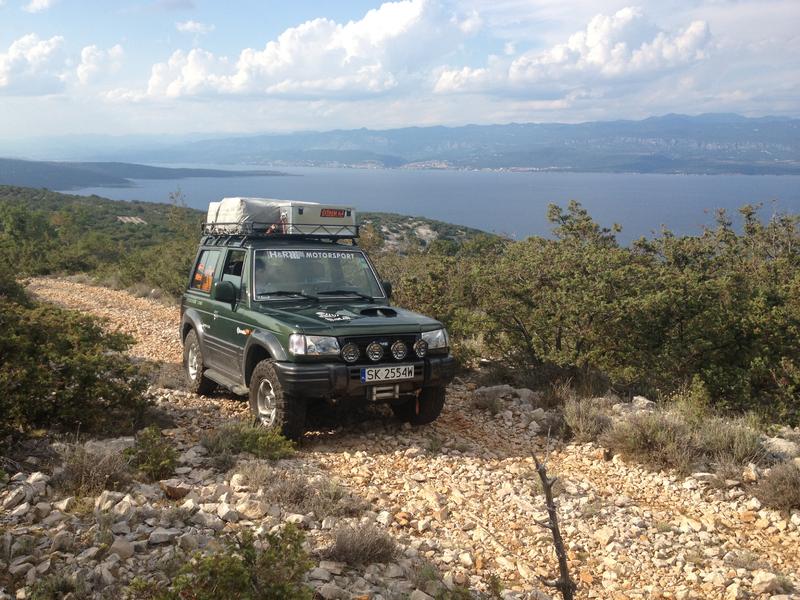

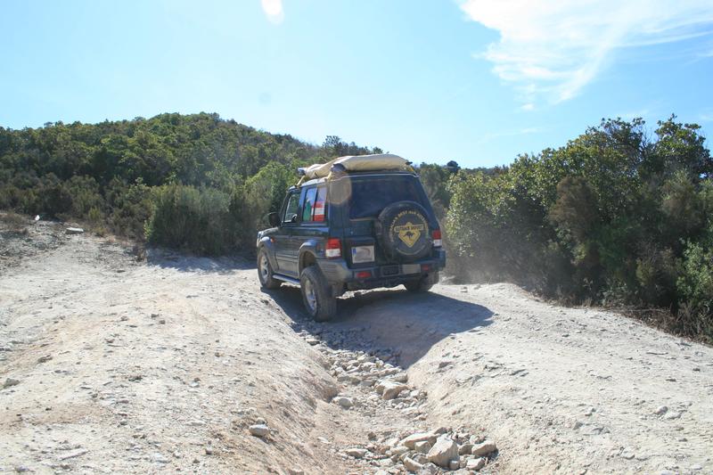

Die Tour aus dem Offroad Magazin sind wir auch gefahren, sogar den OFFROAD Schriftzug haben wir gefunden Respekt
Europaische schwarze Witwe direkt unter dem Galloper, der Biss soll in manchen Fällen sogar tödlich sein Ich muss weg

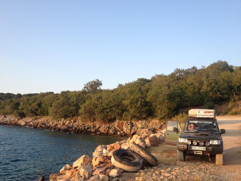

Eisame Buchten in die man nur mit der Yacht und dem Geländewagen kommt YES

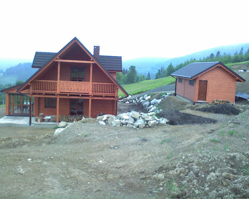

Zurück in Polen am Ferienhaus, wie man sieht ist noch einiges zu tun Ja

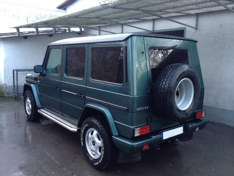

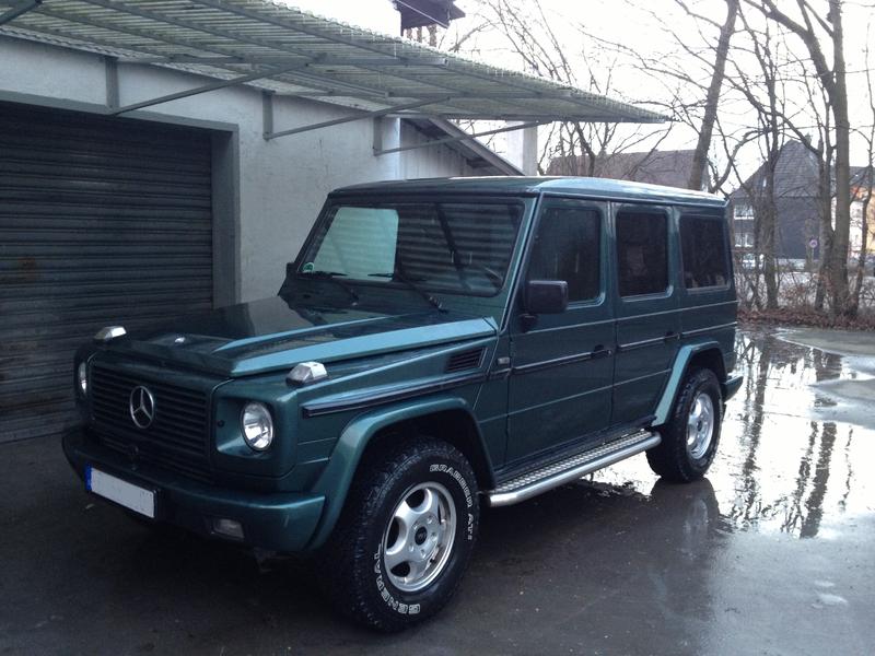

Seid dem Sommer habe ich nach einem geignetem 4x4 für weitere Reisen gesucht, der Galloper ist uns dann doch zu klein und nicht so sehr geeignet für die langen Strecken.
Vor einer Woche bin ich dann endlich fündig geworden und habe zugeschlagen.
Mercedes G 300 YES Der Kollege wird jetzt erstmal für den nächsten Urlaub umgebaut.

Schöne Bilder ;-) und der G auch :-)
Haben uns ja auch etwas vergrößert wie du ja gesehen hattest ...
