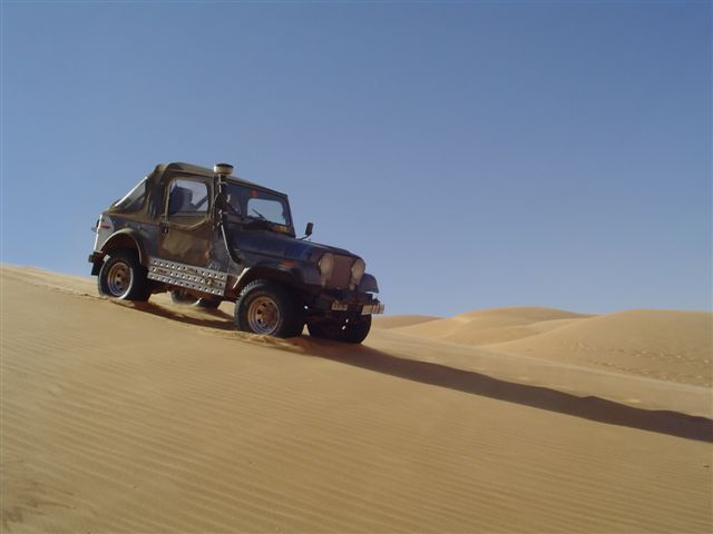

Der hier geht im Sand, 200 PS und 1500 kg, egal mit welchen Gummis.

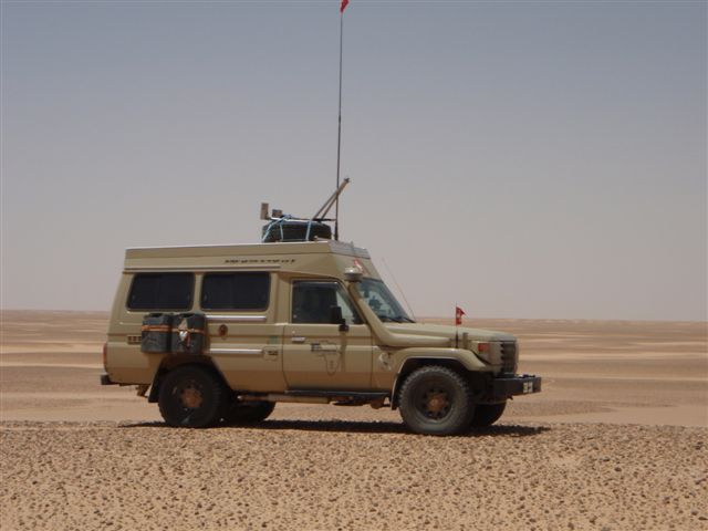

Der hier tat sich schon schwerer mit 3,2 to
