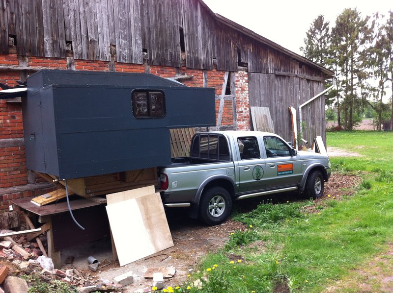

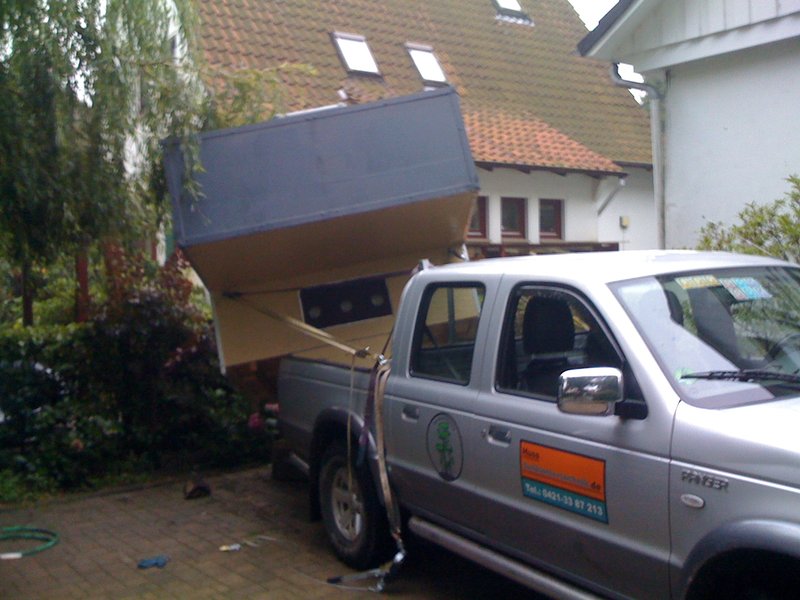

Sooo, das Wasser fließt, die Pfanne bruzzelt und die Betten sind gemacht. Der Anhänger, randvoll mit Brennholz, ist gepackt, es kann losgehen.
Die Kiste dürfte mittlerweile um die 500kg wiegen und ist mit zwei Greifzügen gut aufzusetzen..., wenn alles funktioniert.
Nun mal wieder ein paar Bilder vom Projekt.
Eher Reisebilder aus dem Norden als Bastelbilder aber dafür machen wir ja den ganzen Aufwand.
Außerdem hat meine Saison wieder begonnen, ich muß Geld verdienen und somit ist der Aufbau erstmal im Winterlager verschwunden..

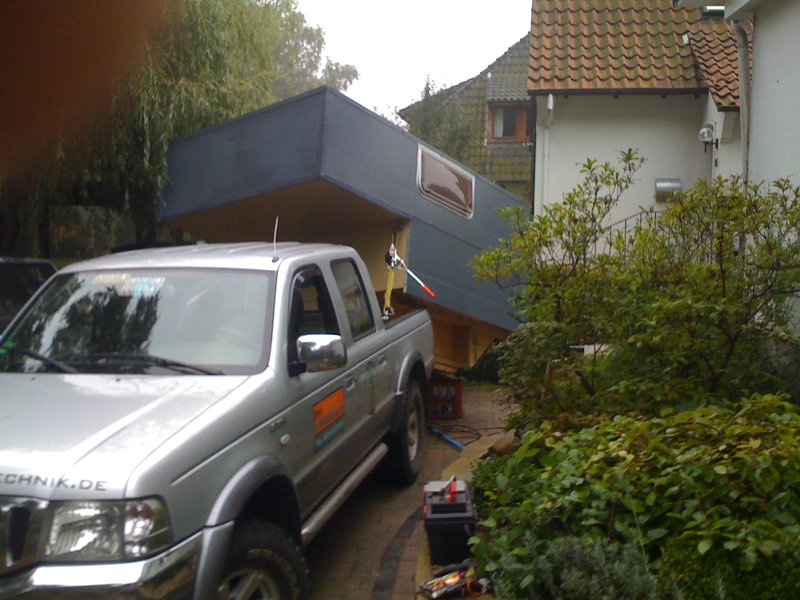

Aufsetzen mit Problemen. Einer der nagelneuen Greifzüge hat versagt!

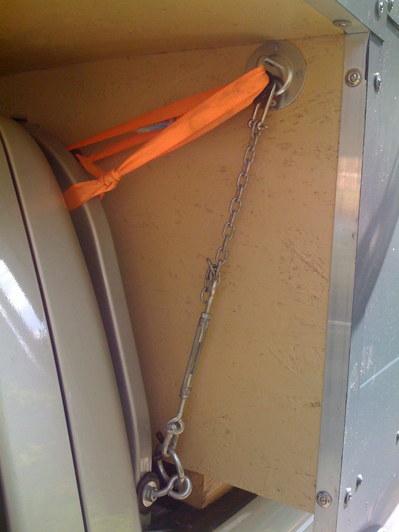

Hier die vordere Befestigung (mit Bordmittel zu lösen)

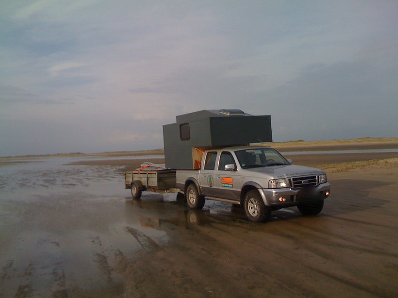

Ab in die Einsamkeit...
angekommen...

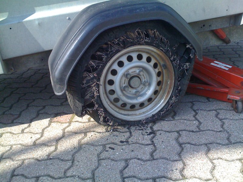

Reifenplatzer auf dem Heimweg (A7)
