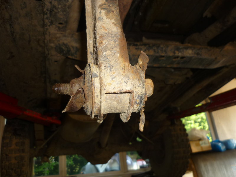

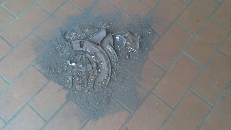

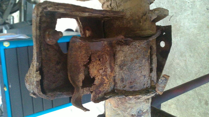

und noch ein kleines quiz :
wo ist der fehler
da
nach 2 stunden hat es knack gemacht, die braune pest vermutlich, bei eineer mäßigen steigung ist es passiert.
auf gehts fahren, ok ich muß nur noch schnell...

BeitragVerfasst am: 15.08.2011 08:29:56    Titel:
die Serien LL mit ausgehängten Stabis geben gerne mal auf. Da muss nicht die braune Pest dran schuld sein. Wenn man das dünne Blech immer hin und her verwindet ist schnell Schluss.
Gruß, Mark
PS: Oh das ist ja gar nicht nur der LL. Das ist ja die Aufnahme. Na dann ist das vielleicht wieder was anderes. Die sollten normalerweise schon halten.

Wie hoch willst denn? Bei 3Zoll bist mit 235ern oder 30x9,5 recht gut im Rennen ! Die Aufnahmen an der Achse hauts gern mal weg aber bist ja sicher des Schweißens mächtig! Smile Und ja der XJ geht recht Gut im Gelände selbst im serie Zustand!

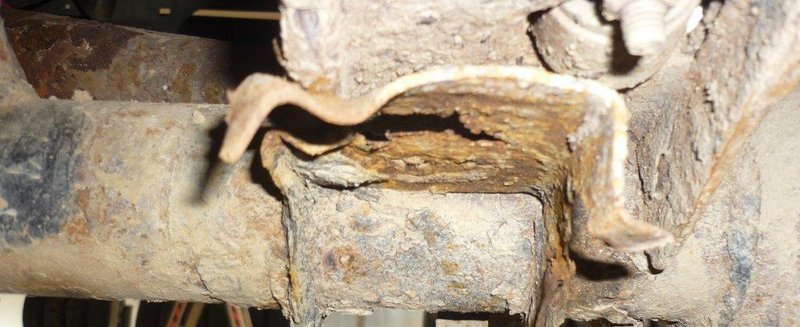

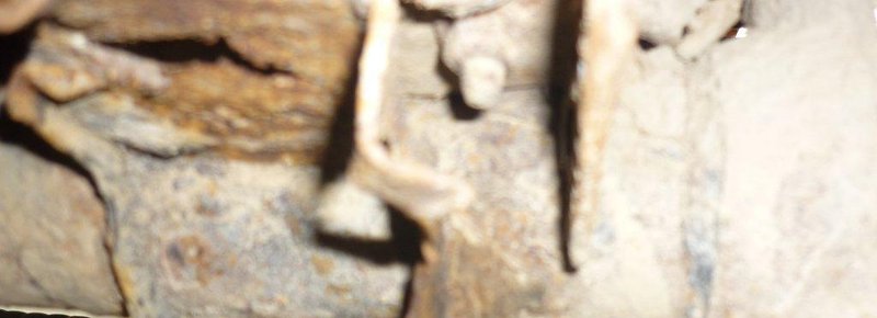

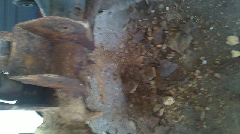

BeitragVerfasst am: 18.08.2011 17:41:21    Titel:
der übeltäter,die andere seite und rest der achse ist rostmäßig gut in schuss

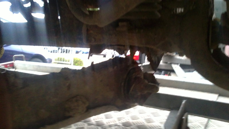

BeitragVerfasst am: 20.08.2011 19:19:00    Titel:

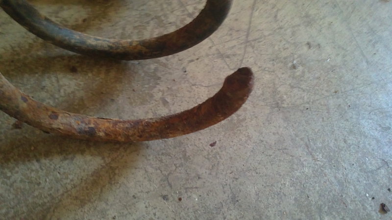

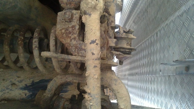

hab heute die achse mal ausgebaut, zwecks bestands aufanhme, und reperatur, ging eigentlich, die stosdämpfer haben sich etwas wiedersetzt.
eine feder ist etwas kürzer als sie sein sollte, so 5 cm fehlen.

BeitragVerfasst am: 20.08.2011 19:23:29    Titel:
hat jemand eine feder über,
oder 2 für den grande Cherokee ?

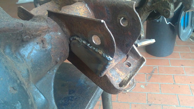

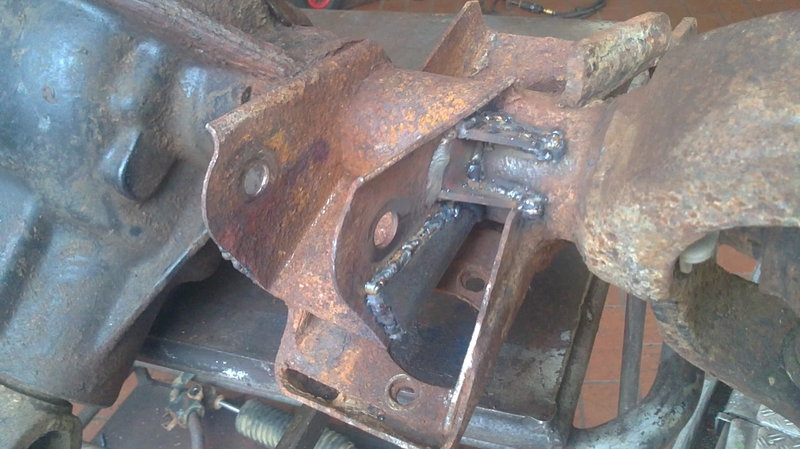

BeitragVerfasst am: 04.09.2011 20:20:21    Titel:
abend zusammen,

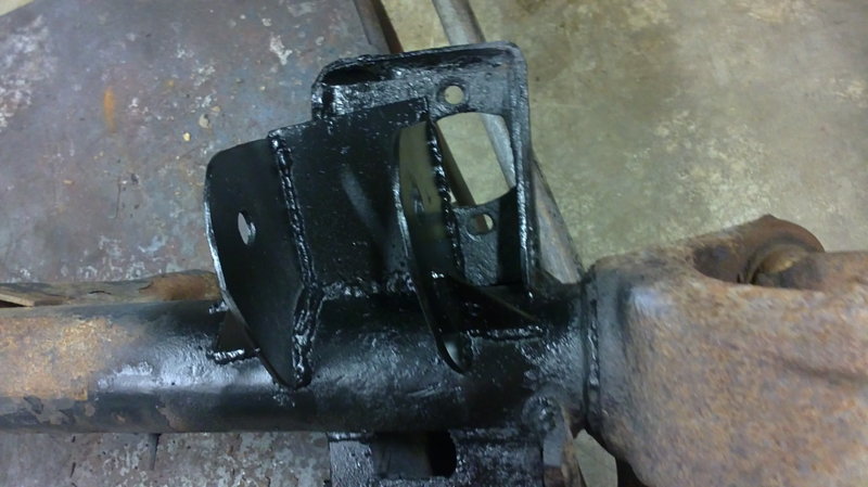

hab mich dan doch zur rettung der achse entschieden,
ich hab ja bei dem regenwetter heute was zu tun gebraucht.
und da eine verstärkung ja wohl auch nicht verkehrt ist gleich mit eingebrutzelt, ist aber noch im werden

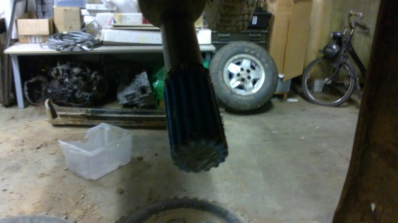

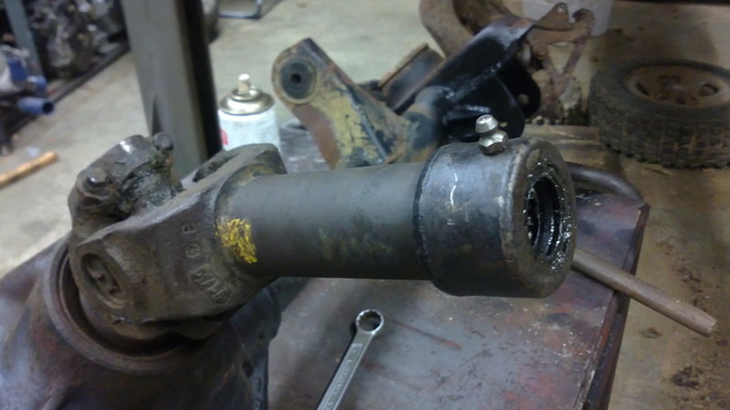

BeitragVerfasst am: 06.09.2011 22:27:42    Titel: das eckige muß in das runde ?!
die achse ist "revidiert ", und passt wieder an ihren platz,
aber wer hat mir einen tipp wie die zwei wieder zusammenkommen ?
einfach mit kraft drauf ? oder geht die metallhülse mit der dichtung ab ??
