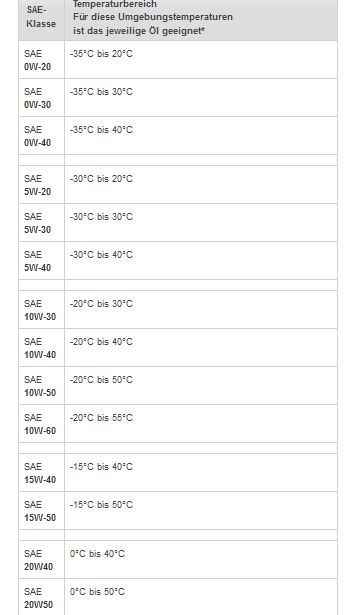

Schau mal hier rein : https://www.auto-motor-oel.de/ratgeber/motoroel-viskositaet/1396/
Weiter unten auf der Seite findest du folgende Aufstellung der Verwendungsbereiche (nicht Qualitätsklassifikationen):

Die Liste ist doch wieder Mist.
Den Starbereich lasse ich mir noch gefallen.
Aber die maximalen Außentemperatur ist doch Blödsinn.
Öl wird im Motor locker bis zu 120°C warm!
Was juckt das Öl dann 45°C im Schatten.
