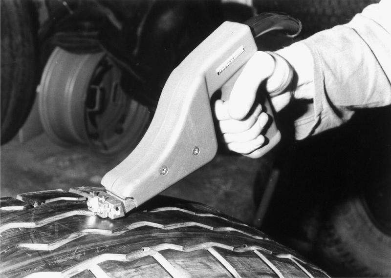

Wer hier eine Reifendimensionen fæhrt für es nun mal keine richtigen Winterreifen fæhrt, der fæhrt in die næchste
LKW-Werkstatt und læsst sich wie mit einem Glisterhobel entsprechen Lamellen quer in den Reifen schneiden.

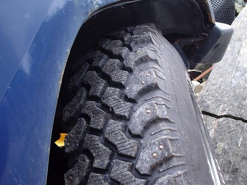

In Island werden spikes eingeschraubt und Lamellen genschnitten. Das funktioniert tadellos aber wie ist es in Deutschland, wird die "Lamellierung" geduldet und auch als winterreifenäquivalent anerkannt?

Da würfelst du ein bischen was durcheinander. Ich hebe in keinster Form vom Nachschneiden gesprochen.
Dies das natürlich nur bei Regroovable gemacht werden.
Soenke hat folgendes geschrieben:
Genau, Sönke, das ist ja der springende Punkt an dem Vorschlag von ChristianNO!
Ich habe auch nirgends darauf hingewiesen, dass man dies in Deutschland tun sollte oder darf, obwohl ein Glisterhobel
durchaus in Deutschland bekannt ist.
Als alter Island-Profi habe ich eigentlich erwartet, dass du den Unterschied kennst. Ätsch

@Wilfired
Bist du sicher, dass glistern in Deutschland verboten ist ?? Kannst du das mit Gesetzestexten oder Verordnungen belegen ??
Ist ja sonst immer eher deine Frage. Ich konnte da zu nichts konkretes finden.
Glistern ist nun mal eine Technik, die auch in den 60er u. 70er Jahren Anwendung in Deutschland fand.
Durch das Vorhandensein moderner Winterreifen ist es allerdings nicht mehr nøtig und kønnte für morderne Reifen auch
eher schædlich sein.
In der Polizeikontrolle ist nur relevant wieviel Restpforil der Reifen hat. Wie du für die Abnutzung des Gummis sorgst, dürfte
wenig interessant sein. Einschnitte in den Profilbløcken von irgendwelchen harten Offroad-Trophys, Glassscherben oder
Nægeln wird dir auch niemand ankreiden, solange die Profilbløcke nicht ausgebrochen und die darunterliegende Karkasse
beschædigt ist.
Für motorisierte Randgruppen, die im auch Winter unbedingt grosse Reifendimensionen fahren muss/will, für die es
nun mal keine vernünftigen Winterreifen gibt, kann diese Technik durchaus interessant sein.
---> Glistern
Persønlich führt für mich kein Weg an einem modernen Winterreifen vorbei.
Gruss
Christian

Gecuttete/gesipte/lamellisierte MT-Reifen haben wir z. B. im Winter in Island bei verschneiten UND vereisten Straßen ausprobiert, fährt sich meiner Meinung nach super.
Mittlerweile (nach über 30.000 km!!!) sind die Reifenblöcke aber stark runtergefahren, die Blöcke fransen durch die Methode einfach schneller aus, logisch.

... und jetzt fragt mal nen normalen Polizisten auf der Strasse ob ein MT mit humaner Lamellierung selbstgemacht ist oder vom Hersteller kommt....
um mal nen Beispiel zu zeigen...
BeitragVerfasst am: 20.09.2011 17:02:31    Titel:
So, hab jetzt mal nachgefragt (ob Cutten/Sipen/Lamellisieren in D erlaubt ist oder net), Ergebnis:
- Landespolizei: Nein, nicht erlaubt. Wieso konnte mir niemand sagen, zur Beantwortung dieser Frage wurde an den TÜV verwiesen.
- TÜV: Nein, nicht erlaubt. Grund: Technisch abgenommene/geprüfte Bauteile (E-Kennung auf den Reifen!) dürfen nicht verändert werden. Rechtsgrundlage: § 22 I a StVZO, hier stehen alle Bauteile, die baulich nicht verändert werden dürfen, u. a. die Reifen

Klar funktioniert das. Ist ja physikalisch-logisch. Deshalb haben Winterreifen viele walkende, sich mit dem rutschig-glatten Untergrund verzahnende Lamellen.
Nein, Nachteile sind in Anbetracht der Vorteile zu vernachlässigen:
- Der Preis für´s Cutten/Sipen/Lamellisieren beim Reifenhändler, in Island ist das aber relativ günstig (müsste nachgucken, wieviel das 2002 gekostet hat, war aber auf alle Fälle unter 100€ für den kompletten Reifensatz - also erheblich günstiger als ein Extra-Winterreifensatz!).
- Und der erhöhte Reifenverschleiß. Ist allerdings weit weniger schlimm als erwartet: Die BFG MTs haben so nun schon über 30.000 km gehalten. Find ich mehr als genug.
