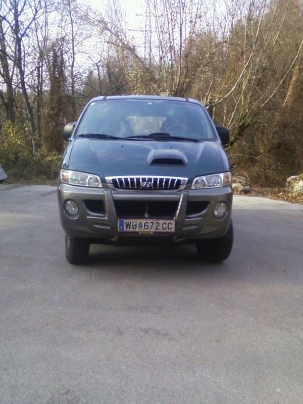

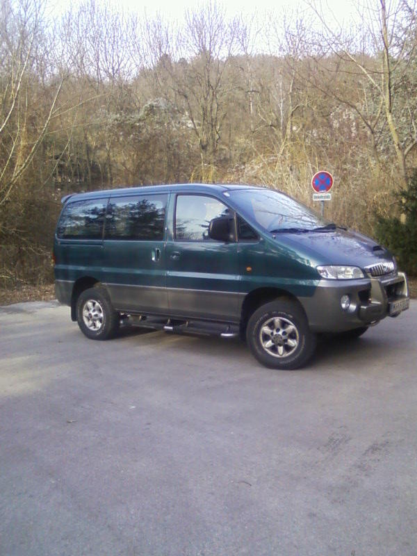

Grins
neues gibts ...
1. kommt es anders und 2. als man denkt ...
nachdem meine defendersuche am angebot und meinen möglichkeiten gescheitert ist, wurde es jetzt:
