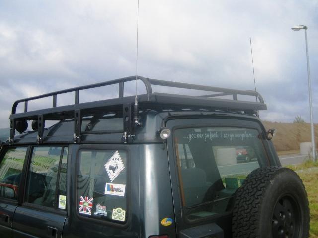

Meine Variante - Eigenbau:
Lg. Roland

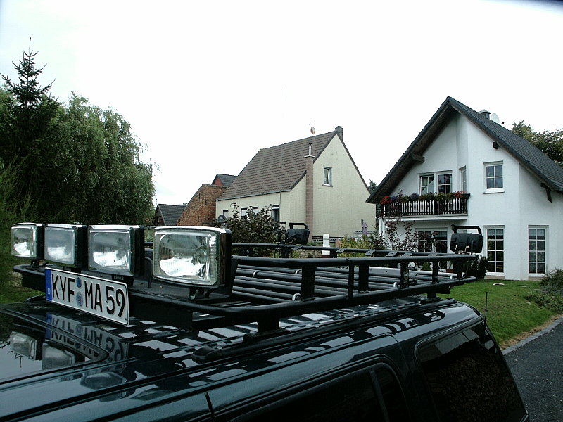

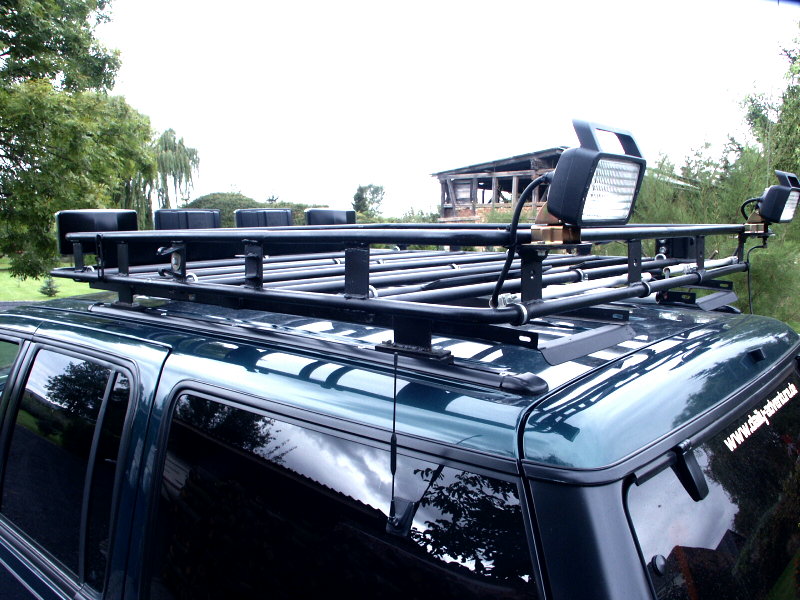

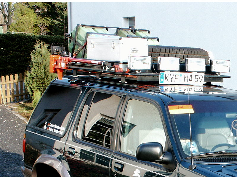

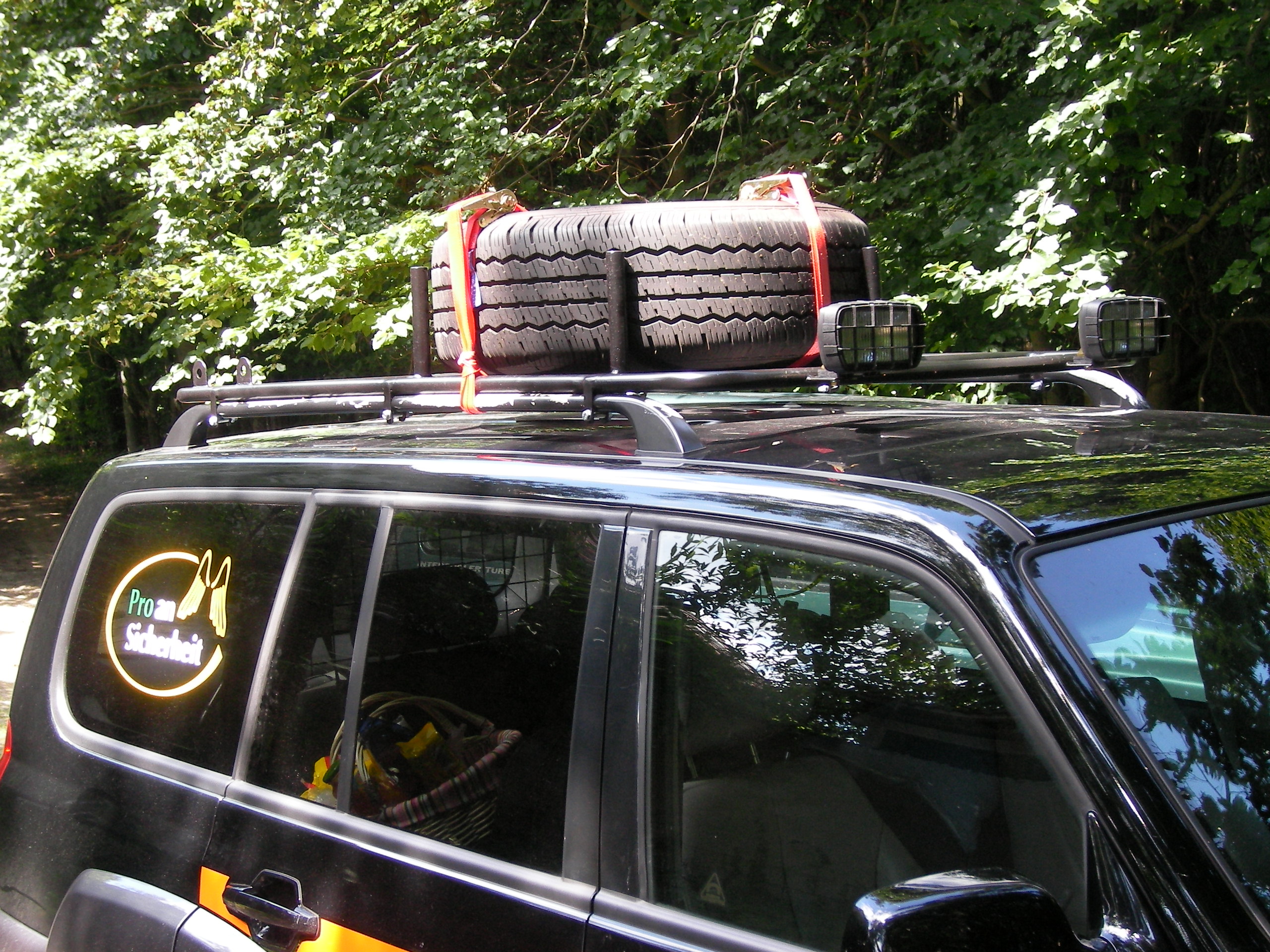

Hier mal eine Variante die nicht an der Regenrinne befestigt wird sondern an vorhandenen Schienen.
Roof Rack made by Falk passend für Explorer.
Mit vielen nützlichen Befestigungsmöglichkeiten wie z.B. Waffleboardeinschub, Highlifthalter, Schaufelhalter, Kanisterbefestigung, Ringösen zum Verzurren, Scheinwerferhalterung v./h. Für ein Dachzelt eher ungeeignet.

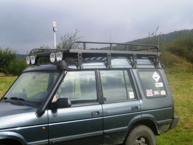

BeitragVerfasst am: 09.09.2007 09:43:53    Titel:

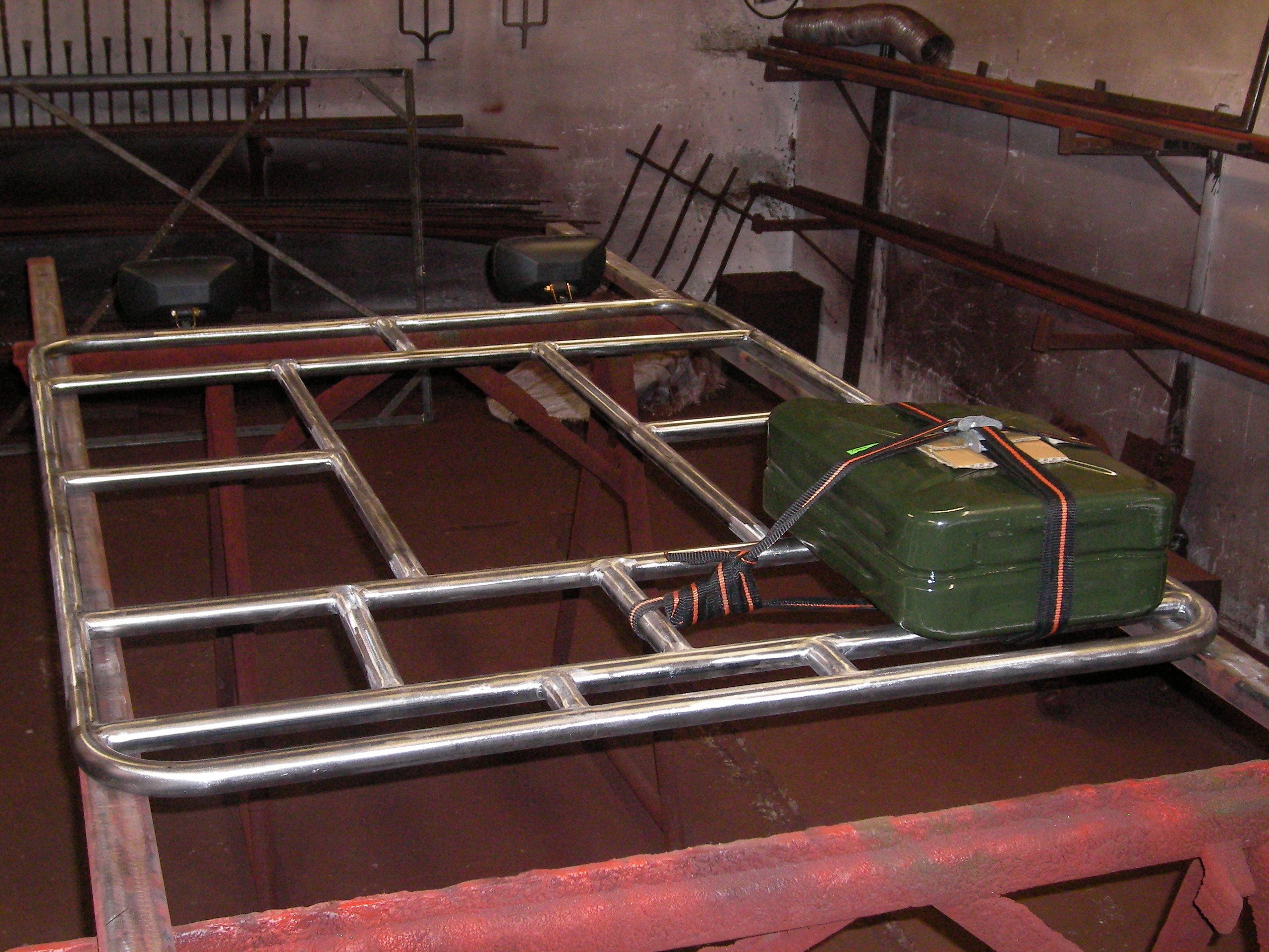

marke eigenbau

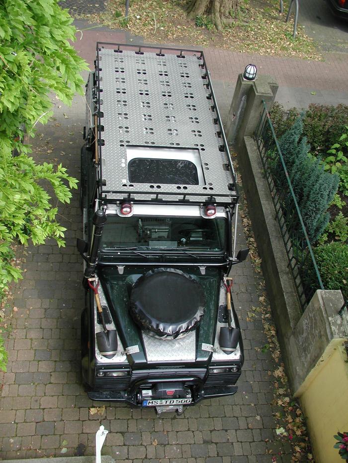

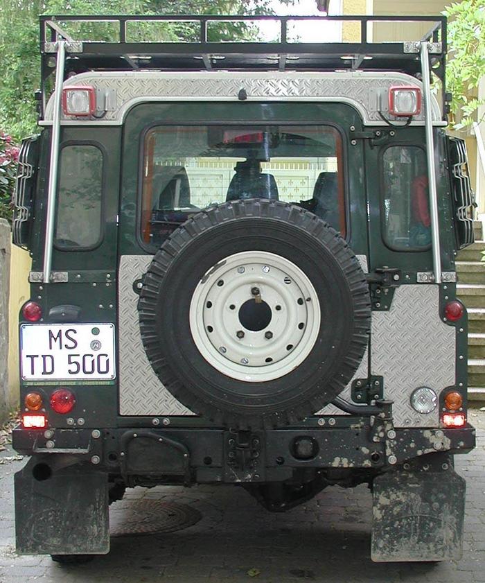

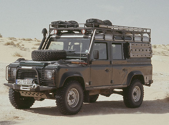

Mein Träger: Geschweißt aus Aluprofilen (Rahmen 40 x 20 x 2mm und Reling 20 x 20 x 2mm, Riffelblech 1,5/2 mm) erprobt und extrem stabil - rückblickend könnte man noch ein paar Streben weglassen bzw. schwächeres Material nehmen.
Gesamtgewicht mit allem drum und dran (Tischhalterung, Halterung für Tarpstangen und Halterungen für eine Kreuzhacke) 46 kg.
Eine gut machbare, gewichtsoptimierte Variante käme bei annähernd gleicher Stabilität auf 34,4 kg bzw. bei Profilen mit 1mm Wandstärke sogar auf nur 26,4 kg. Allerdings kann letztere Variante dann nur noch ein Spezialist schweißen...
