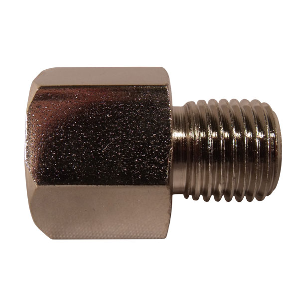

Ich ging damals so vor, das ich die beiden Gewinde ausgemessen hatte (frag mich jetzt bitte nicht was für Gewinde es sind.... Nee, oder?.....weiss es inzwischen Zeit auch nicht mehr....) und dann einen sogenannten Reduziernippel aus Edelstahl bei einer Firma für Druckluftbedarf erwarb.

Nehmerzylinder ist kein Problem, wie bekannt und beim Geberzylinder kann man den von der serie II von Land Rover verwenden mit der Nummer 569126, mit der er ja auch im Santana Katalog gelistet ist, wie die frühere Nummer 274841 (auch orig. LR) sich ebenfalls im spanischen Cazorla-Katalog findet. Eigentlich sollte der Zylinder passen, oder eine der zig-Varianten, die dazu auf dem Markt angeboten werden (http://www.partsbase.net/part/lan-569126). Tut er aber leider nicht immer, weil, wie ich schon geschrieben habe, diverse Varianten im Umlauf sind, die nicht ganz gleich sind, angefangen von der Bohrung des Zylinders bis zu den Anschlüssen, ohne dass das bei den Angeboten idR dokumentiert wird. Von Hause aus sollte dieser Zylinder seit Land Rover Zeiten (60-ger Jahre) für Eingang und Ausgang gleiche Gewinde mit 7/16 UNF besitzen. So wohl auch die Santanas, soweit mir das bisher bekannt geworden ist.
Die neueren Zylinder, die man meist unter der Nummer 90569126 bei irgendeinem englischen Händler günstig kaufen kann und die meist aus der gleichen Quelle ("Britpart", umgangssprachlich auch als "Sh?tpart" geläufig) kommen, aber auch die Originale, die man etwa von Girling für teures Geld hier erwerben kann, haben nun eingangsseitig das gewünschte 7/16" Gewinde, ausgangsseitig aber eines mit 3/8" UNF. Es passt also nicht auf Anhieb. Santachina hat von einem nicht näher spezifizierten Reduziernippel gesprochen, aber mit diesen Maßen habe ich trotz intensiver Suche zumindest im Netz nichts finden können. Doch es gibt nach meinen Überlegungen eine einfachere Lösung, die mit den an beiden Seiten vorhandenen Banjo-Verschraubungen gut realisiert werden kann: Man benutzt einfach anstelle der vorhandenen Hohlschreibe mit 7/16" eine solche mit 3/8". Die ist zwar ca. 1,6 mm kleiner, aber die Kupferdichtringe oben und unten schließen das doch dicht ab. Diese Hohlschrauben bekommt man sehr viel leichter, auch bei ebay etwa, und damit benötigt man sonst keine weiteren Änderungen, außer neuen Dichtringen natürlich.
Damit ist dann auch die Frage nach Rep.-Sätzen schnell zu beantworten, denn nun passen die vom LR ganz sicher.

I also have a lot of the other clutch hydraulic components in stock, including pipe reducers, gaskets, mounting plates etc.
