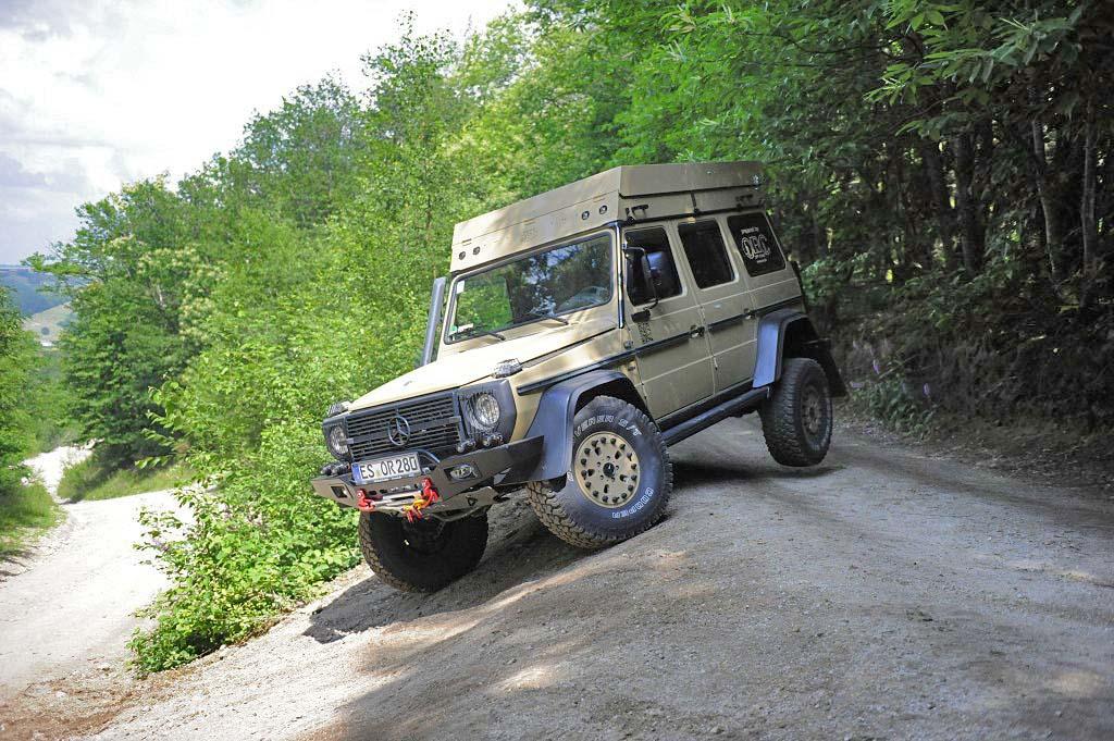

BeitragVerfasst am: 22.07.2012 16:02:36    Titel:
MichaH hat folgendes geschrieben:
Hatte letztes Jhr auf der Messe mit dem Hersteller gesprochen, erprobt soll das ganze ja sein, nur habe ich noch keinen von diesen Umbauten im "Einsatz" gesehen. Unsicher Wer Bilder oder Videos hat kann mich gerne vom Gegenteil überzeugen...
Michael
Hier ist einer im Einsatz nicht gerade Hardcore aber ich versichere dir er kanns, wenns den sein muss.
Grüsse aus Fronkreich
Alle sagten das geht nicht. Da kam einer der das nicht wusste und der hats einfach gemacht.
