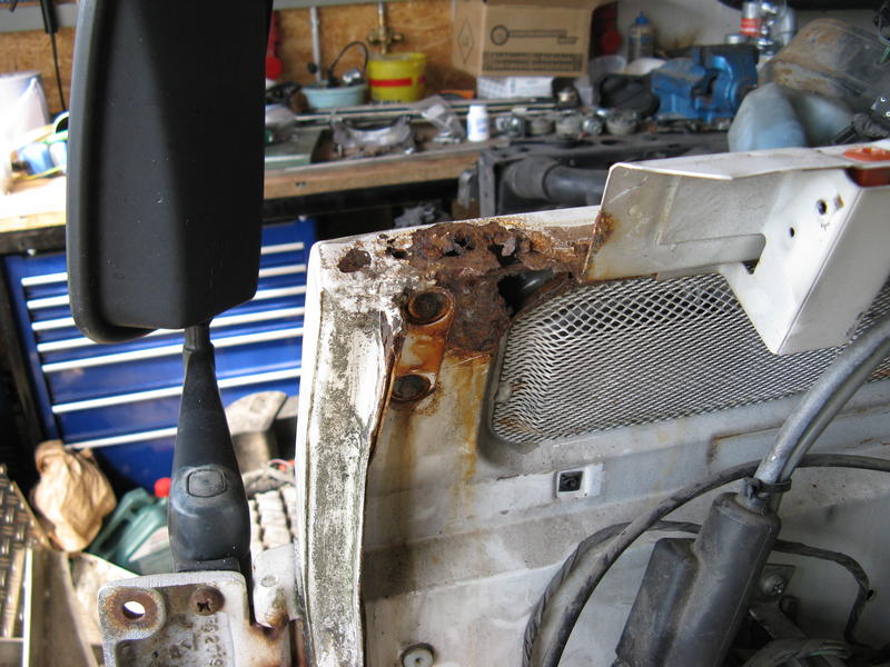

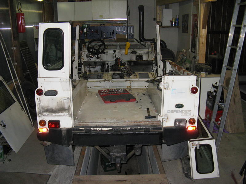

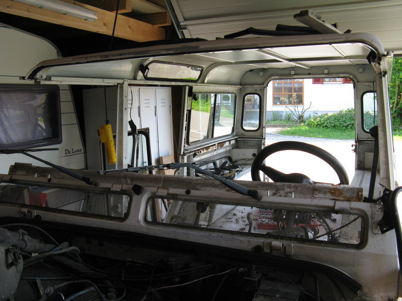

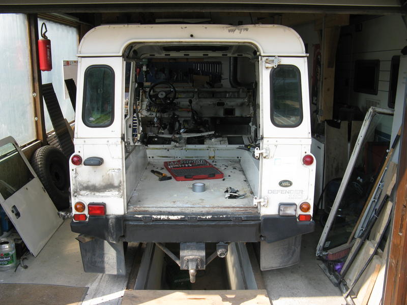

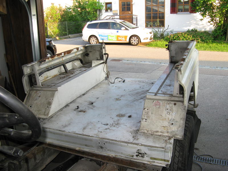

Leider etwas verspätet aber hier mal ein update:

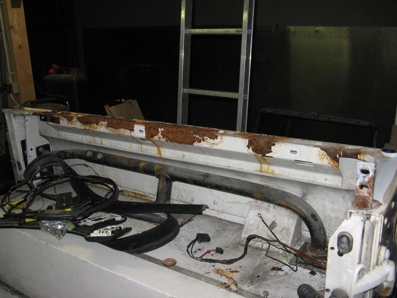

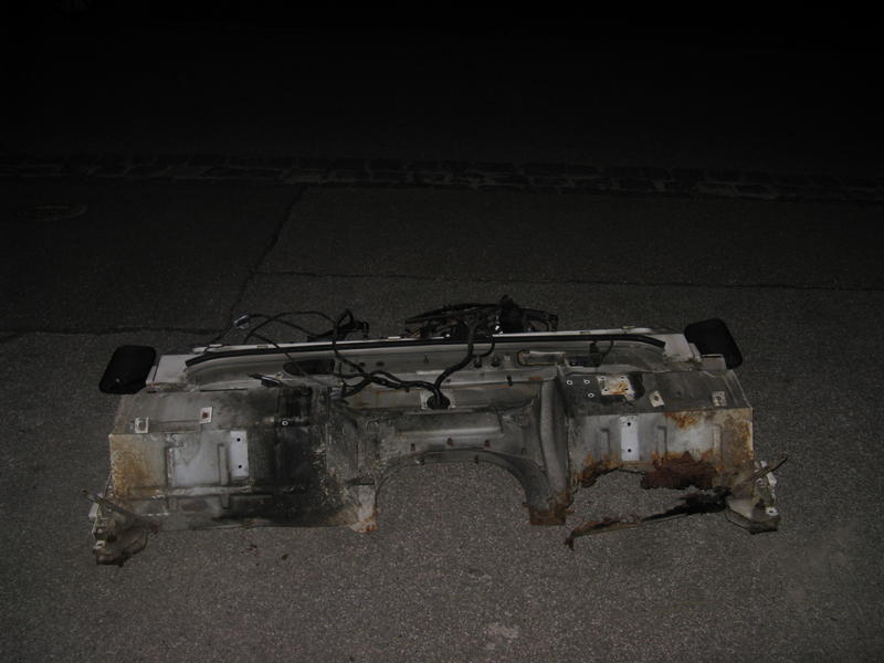

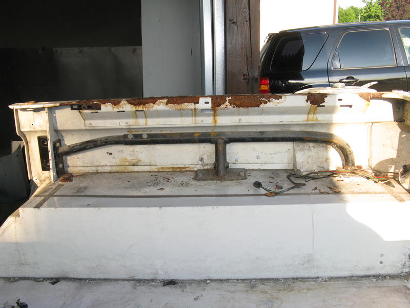

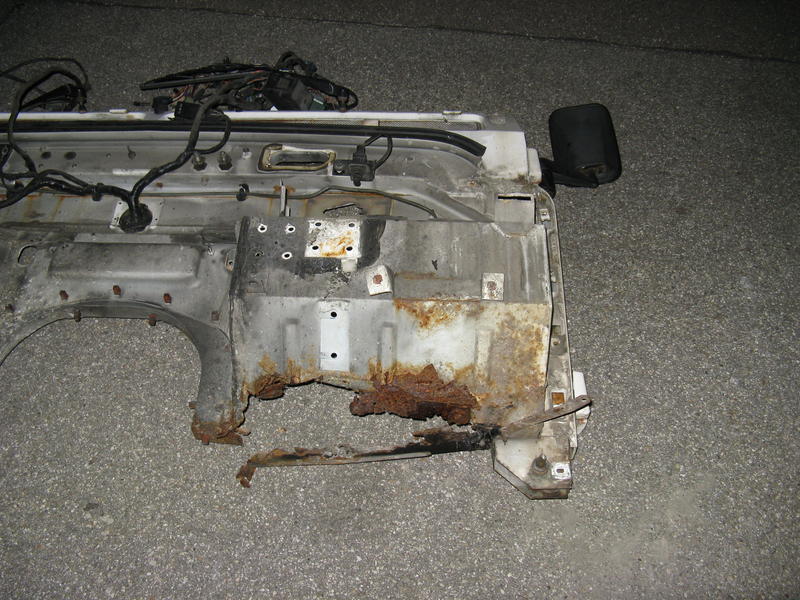

Spritzwand vorne links
Laderaum links

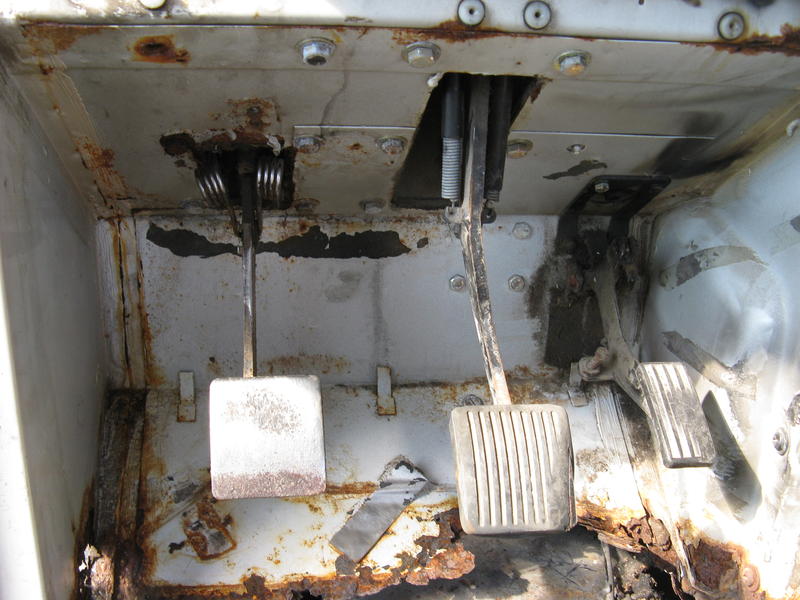

Spritzwand Fahrerseitig, die schlimmste Stelle am Auto
Schweller und B-Säulen demontiert
Spritzwand von hinten

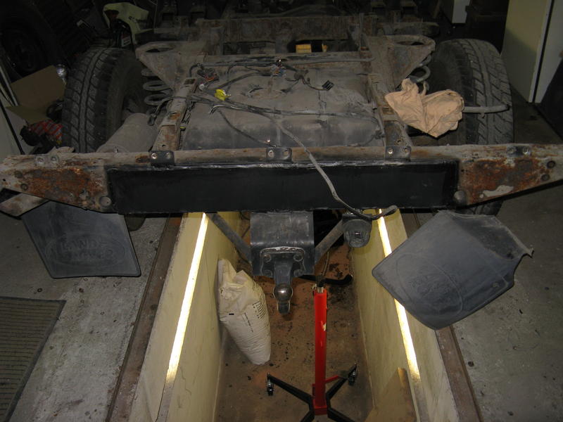

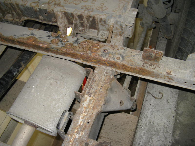

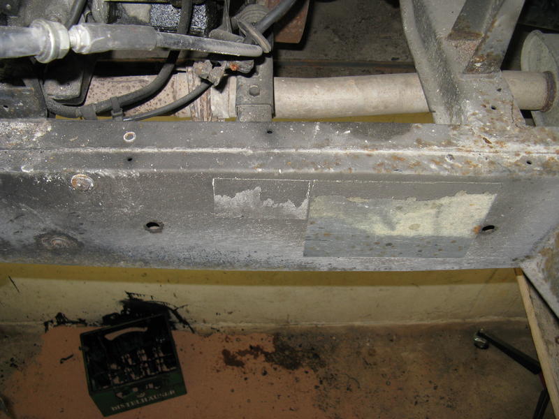

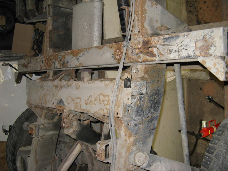

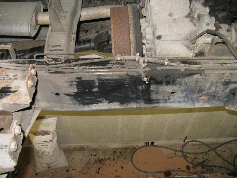

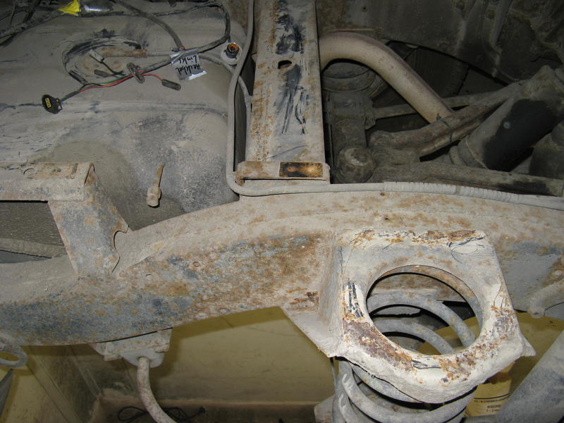

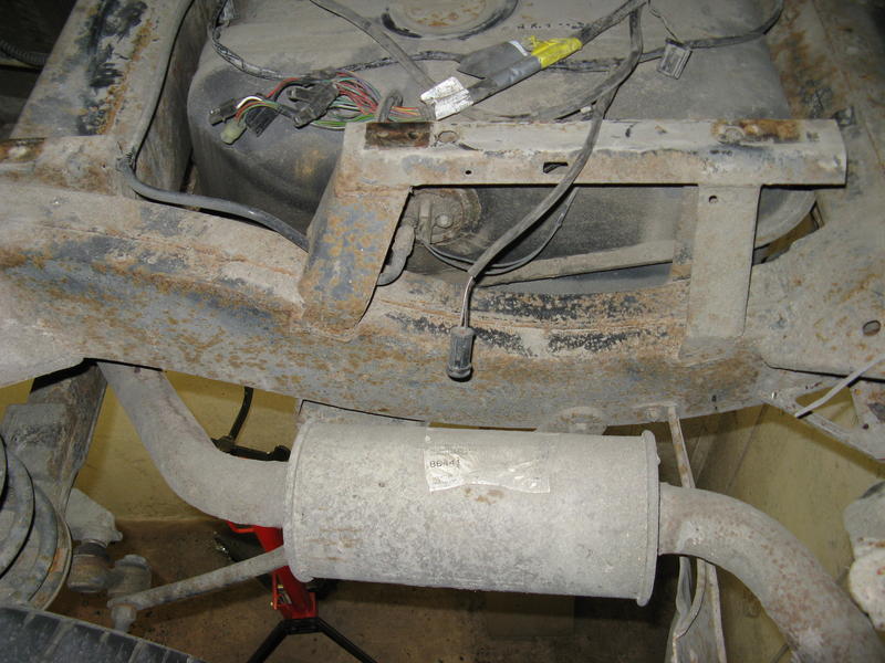

Jetzt der Rahmen: An der vorderen Hälfte ist nur eine gigantische Dreckschicht drauf und darunter verbirgt sich neuwertig glänzender Originallack! Es ist erstaunlich, aber es ist nur der Teil unter dem Kofferraumboden von minimalem Rost oder Flugrost angegriffen! Die Hecktraverse hatts allerdings erwischt, die muss neu. Seht selbst:
Beifahrerseite vorne
Schlimmster Teil, Quertraverse unter Fondfußraum
Hecktraverse
So weit, so gut meiner Ansicht nach. Demnächst kommen Motor und Getriebe raus. Es ist wirklich weit nicht so schlimm wie es vll auf den Bildern wirkt!
Gruß Egos

BeitragVerfasst am: 25.05.2012 12:12:34    Titel:
Nö das schaut wirklich gut aus.
