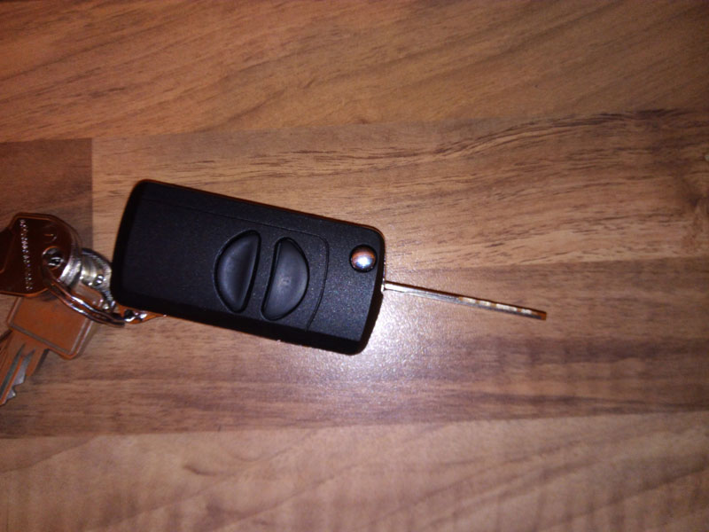

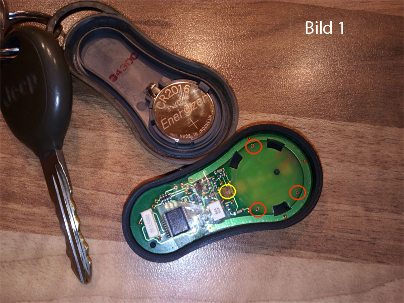

Ich habe gestern meine Fernbedienung zum Klappschlüssel umgebaut.
Ich hatte jetzt schon seit Monaten das Problem, dass ich ca. 20x drücken musste, damit sich was tut am Auto.
Ausserdem wollte ich das geklimper am Schlüsselbund reduzieren.
Ich habe mir von Alarmconcept das CH2R22 Klappschlüssel-Umbauset geholt.
Gibts auf ebay für 20eur
http://www.ebay.de/itm/151646932645
Dabei habe ich mir mal die Platine im fob näher angesehen.
Ich glaube, das Problem ist, dass der + Kontakt einfach nicht gegeben ist bei dem beknackten Ami Design.
Ich weiss nicht, wer sich das ausgedacht hat.
Für den - Kontakt (gelb) gibt eine relativ große Feder, die auf jeden Fall irgendwie die Platine berührt.
Für den + Kontakt gibts nur diese drei winzigen, goldenen pcb Durchführungen (rot).
Und wenn die Batterien irgendwie verkantet sind, dann berühren die die Batterien halt nicht.
Ich habe dann einen Kupferdraht zwischen zwei der roten Löcher gespannt und von der anderen Seite der Platine verlötet.
Dadurch gibts jetzt auf jeden Fall einen positiven Kontakt.
Dann hab ich das ganze in das Klappschlüsselset gefrickelt und mit reichlich Klebeband und Gummistückchen fixiert.
Es passt nicht wirklich 100%ig, hatte ich aber auch nicht erwartet.
Und siehe da.
Jetzt gehts auch beim ersten Drücken auf :)
Ich lass das so, gefällt.
Klappschlüssel hat auch was.
20eur für das Set + 10eur Schlüssel schneiden lassen beim Schlüsseldienst.
Eins irritiert mich noch:
Ich bin mir nicht sicher, ob diese Schmalspurpole von den Amis nicht doch mit Absicht so dumm ausgelegt waren.
Es könnte sein, dass das Design so gedacht ist, dass man normalerweise keinen + Kontakt hat, keinerlei Strom liesst und durch drücken der Taste das gesamte Board in Richtung Batterie drückt, damit es Kontakt kriegt.
Es kann ja sein, dass durch meine Änderung jetzt die Batterien in 1 Woche leer sind.
Werde ich dann sehen :)
Es funktioniert jedenfalls jetzt besser.

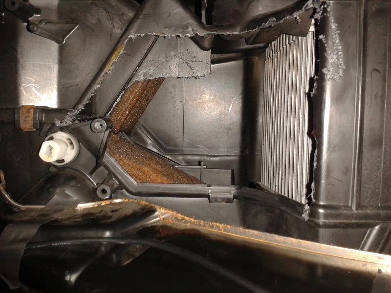

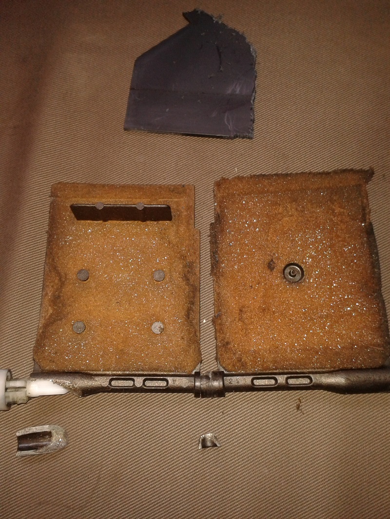

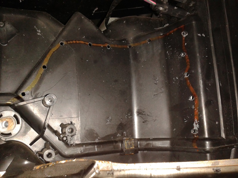

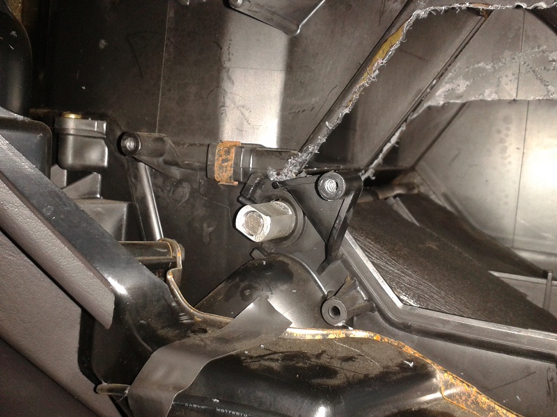

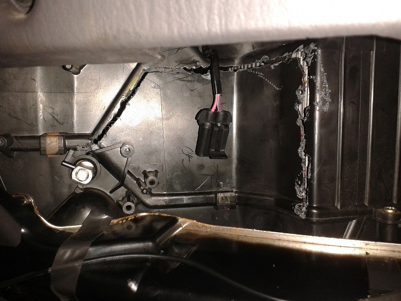

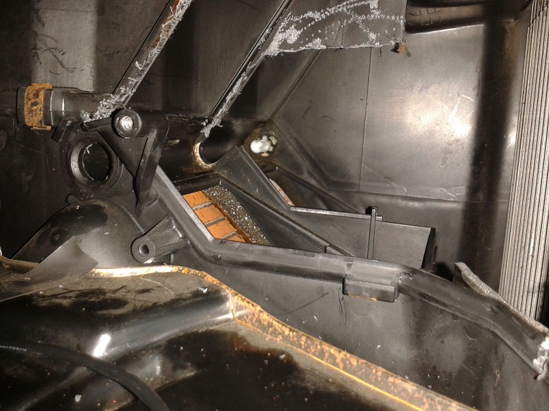

Der Vollständigkeit halber hier mal die Anleitung zum reparieren der Heizungsklappen.
Das hab ich 2013 mit dem Heatertreater Kit gemacht.
Hab die original Anleitung dazu da, will die nur nicht offen posten hier.
Hat ganz gut geklappt und ist in 1h machbar, wenn man schnell mit dem Dremel is.
Das ist auch das komplizierteste: Nen sauberen Schnitt mit dem Dremel hinzukriegen.
Aber das ist guter Kunststoff, der schmilzt nicht.
Den kann man schön wegfräsen.
Angezeichnet und angebohrt
Beide Trennwände rausgefräst und alte Klappen noch drin
Alles raus
Neue Klappe drin
Deckel wieder drauf und nachher mit Tape festgeklebt
Die alten Klappen und das Trennstück aus der Mitte zwischen den Klappen

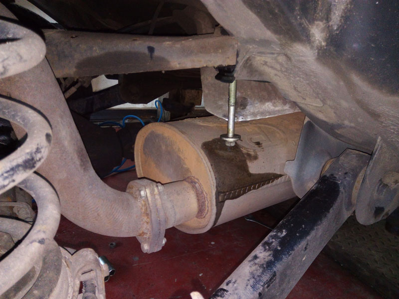

Auf der Suche nach dem Klonk an der Hinterachse den Dreieckslenker inkl. Kugelgelenk getauscht.
Ging einfacher als ich dachte.
Insgesamt keine 2h Arbeit.
Einfach Karre auf die Bühne, hochfahren und alles abschrauben.
Die Achse verdreht sich ca. 5cm wenn alles los ist.
Zum zusammenschrauben muss man nur vorne unters Diff drücken mit der Hand.
Die obere schraube auf der Beifahrerseite ist etwas blöd, weil die ewig lang ist.
Da muss man den Auspuff etwas lösen und zur Seite drücken.
Das Klonk ist besser geworden, und das Auto fährt weitaus besser in Kurven.
