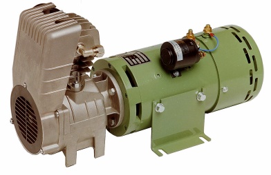

...weil ich gerade gelesen habe: 100%ED gesucht.
Das ist nicht ganz so trivial bereitzustellen aus zwei Gründen:
- die Motoren werden warm, also sind i.d.R. Reihenschlußmotoren im Einsatz mit Zwangslüftung des Motors.
- der Kompressor wird warm, also können trockenlaufende (billige) Verdichter mit Teflon-Kolbenringen nicht verwendet werden, es muß schon ölgeschmiert und mit Zwangskühlung des Zylinders sein.
Wir haben nur einen, der das kann: den S13/D150. Der hat 800-900W und liefert 75lpm bei 10bar und 100%ED. Gewicht: 24kg.
Link: www.power-trax.de/produkte/compressors/compressors.htm
Der ist im Einsatz z.B. bei Kleinbussen für Bremsanlage, Luftfahrwerk und pneumatische Türöffner, also Anwendungen in denen Langlebigkeit und Zuverlässigkeit gefordert sind.

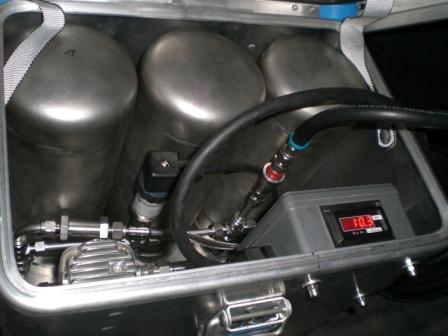

ich habe seit fast 10 Jahren einen Viair 450, laut Herstellerangabe 100% ED, das ganze verpackt in eine Kompakte Zargesbox mit 3 x 3,5l Volumen, Messumformer 0-10bar mit Ausgang 4-20mA, Digitalanzeige 4-20mA mit Schaltkontakt über Relais. 7bar Kompressor ein / 10bar aus. Absolut dichte Edelstahl-Schnellkupplungen (Industrie). Die Zargeskiste ist transportabel, somit auch als mobiler Luftspeicher zu gebrauchen.

schaut gut aus. Aber zwei Fragen dazu:
Der Messumformer ist sowas wie der Druckschalter oder?
Gibt es auch nicht absolut dichte Pneumatik Schnellkupplungen?

Der Messumformer macht aus dem Druck von 0 bar bis 10 bar einen Strom zwischen 4 mA (kein Druck) und 20 mA (10 bar). Diese Messumformer werden gerne in der Industrie eingesetzt und sind sehr zuverlaessig und sehr genau; kein Vergleich zu normalen Autoinstrumenten und -sensoren. Der Strom vom Messumformer wird dann auf das Digitaldisplay gegeben und dort als Druck angezeigt. Gleichzeitig kann das Display ueber einen Relaiskontakt noch den Kompressor ein- und ausschalten. Ist es jetzt verstaendlicher?

Danke Huebi,
(schon was geschafft mit der Oberfräse ?)
genau so isses,
die 4-20 mA (früher 0-20mA) werden in der Prozessleittechnik als Einheitssignal verwendet.
Die Anzeige ist dann wieder auf 0-10bar Anzeigebereich programmiert.
