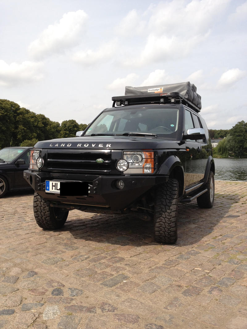

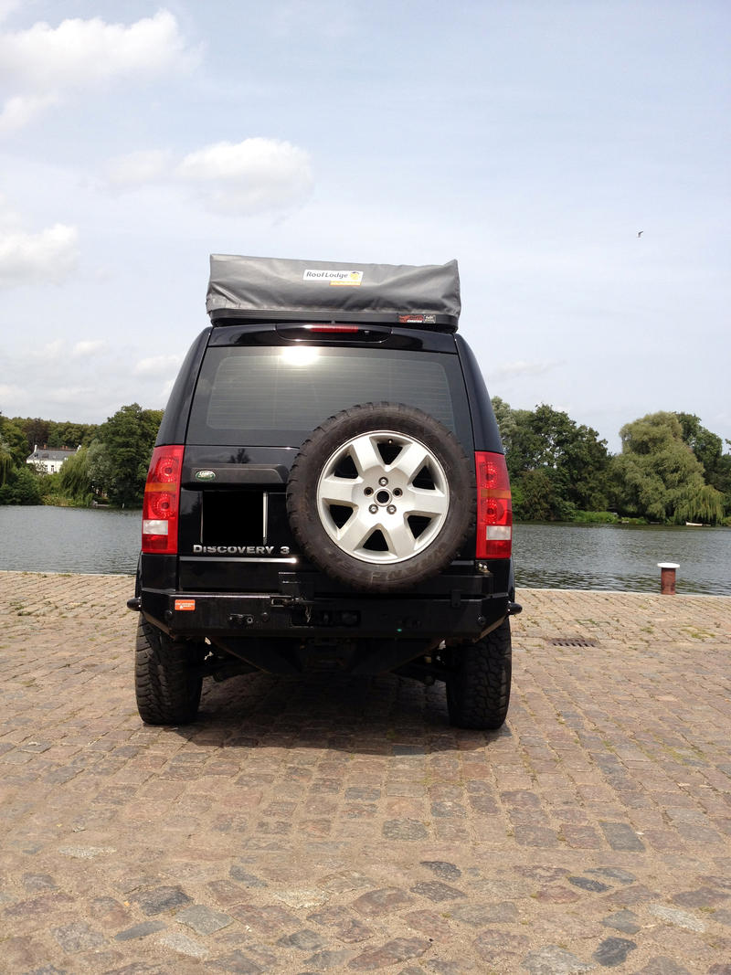

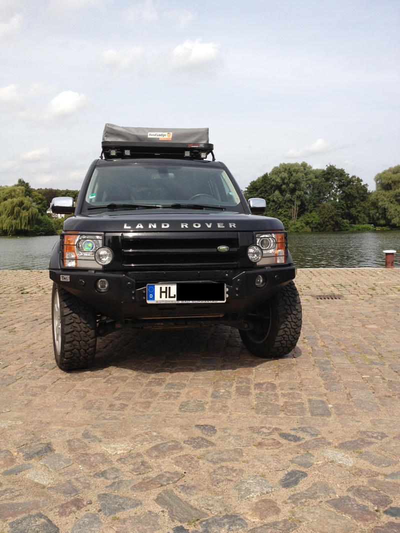

so ... endlich mal nen paar Bilder
alles per Einzelabnahme eingetragen YES YES

Steht das Auto da im Straßenmodus oder hoch gefahren?
Grüße aus dem Odenwald

....für die Fotos habe ich mal nen bisserl hochgefahren Heiligenschein

ich habe jetzt schon panik vor dem tag an dem die Winch kommt und der ganze quatsch wieder ab kommt....
schon bestellt? Heiligenschein Heiligenschein Heiligenschein
und was ist mit dem unterfahrschutz? kann man schlecht sehen... schon abgeflext?

....im Gegenteil...ich freu mich drauf
bin noch auf der Suche nach der richtigen Winde
Unterbodenschutz is ab...wir Montag abgeflext und dann geBranthokuruxxt....

DcNexus hat folgendes geschrieben:
http://up.picr.de/11531770ei.jpg
http://up.picr.de/11531784lg.jpg
http://up.picr.de/11531798ba.jpg[/img]
Sehr schön, sowohl vorn als auch hinten! Fügt sich super in die klassische Form des Disco ein Love it
Das sieht man auch auf den Fotos, wenn man die Federn aufbläst wird die Achsbreite kleiner, wenn man das im Stand macht schiebt es den Reifen etwas außermittig von der Felge! Deshalb, beim Hochfahren immer ein paar cm rollen.
Gruß Lars

Dann stehen die Räder wieder 100% gerade da und haben nicht eine leichte Auswölbung nach Aussen

Dem Gummi ist es sicher egal ob er mal etwas verschoben wird! Wenn man im Stand, mit Felgen mit großem Durchmesser und wenig Gummi, an der Höhenverstellung spielt, merkt man schon ganz deutlich das sich da was im Fahrwerk bewegt, geht irgendwie schwer und knarrt! Bei meinen 235 / 75 R17 und wenig Luftdruck merkt man fast gar nix und wenn man im Dreck steht eh nix!
