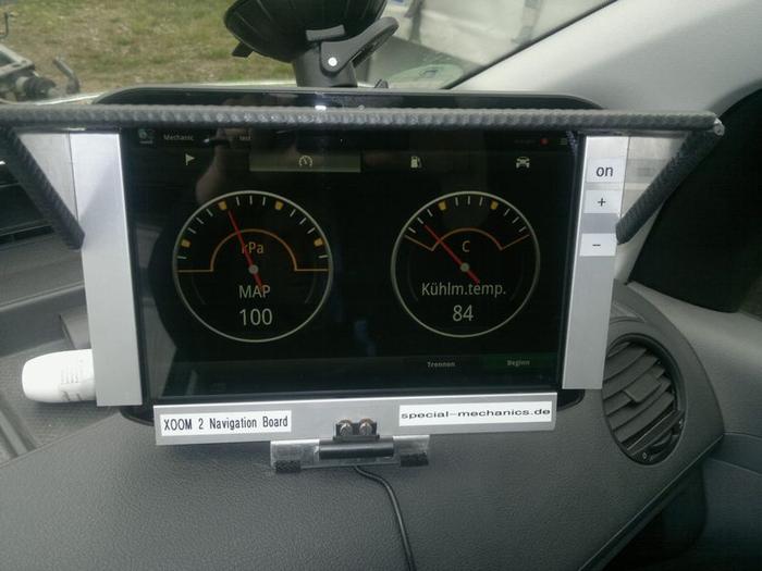

einen minikleinen Conceptronic C54BRS4A.... hatte ich noch da . nichts wildes :)
hat 5V versorgungsspannung ..... was der sache aber keinen abbruch tut . kann ich ja an USB anstecken . hab ich ja in kombination mit einen miniadapter überall wo eine 12v Steckdose ist

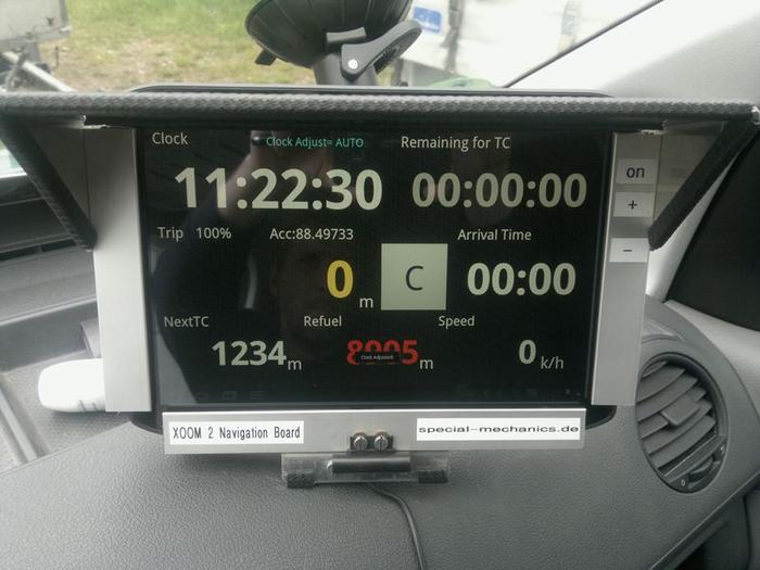

weitere anwendungsmöglichkeiten :
tripmasterähnliche software
mehr oder weniger brauchbar ... gibt es ein paar
obd (per bluetooth adapter ) , hier per garmin mechanic und einem hd adapter
und : telemetrie , foto reiche ich nach .
interessant hier ist die möglichkeit die telemetrie über das vorhandene wlan-netz zu nutzen

BeitragVerfasst am: 08.06.2012 22:04:28    Titel:
Sorry für die längere Abwesenheit Nee, oder?
1. Blenden des Benutzers durch Reflektion
2. Reflektion auf den Bildschirm - schlechte Lesbarkeit
siehe auch deine Bilder in diesem Fred mit der BT-Schnittstelle
... ich würde ggf das Gehäuse schwaz matt lackieren Ja
sonst absolut genial Respekt

Hast du schon mal daran gedacht so eine "antireflex-folie" aus display zu geben? das schaut so aus als würde es sehr spiegeln. Ich weiss aber nicht wie das mit dem touchscreen dann beeinflusst wird...
polaris
Special Mechanics Worldwide
...und hat diesen Thread vor 5078 Tagen gestartet!
BeitragVerfasst am: 09.06.2012 21:25:46    Titel:
dran gedacht hab ich . aber noch nicht gemacht eben
dem touchscreen ist das egal . der geht auch dann
ich hab nur angst das die folie viel wegnimmt und man dann im hellen weniger sieht . (oder eben von der seite )
fussel
1. XJ 4,0 PickUp Umbau
2. VW Crafter AL!
3. Skoda Superb TDI 4x4
4. Kawasaki ATV
BeitragVerfasst am: 09.06.2012 21:42:36    Titel:
In der Tat, die Folien nehmen bei heller Umgebung eine ganze Menge weg,
z.B. bei unserem Diag.pad - bei Lichteinfall ist das schwer abzulesen Vertrau mir
Die Umgebung dunkel matt halten und ggf die Seiten noch etwas weiter
herausarbeiten.
Vielleicht wäre der beste Platz unter dem Fzg.dach
Grins
