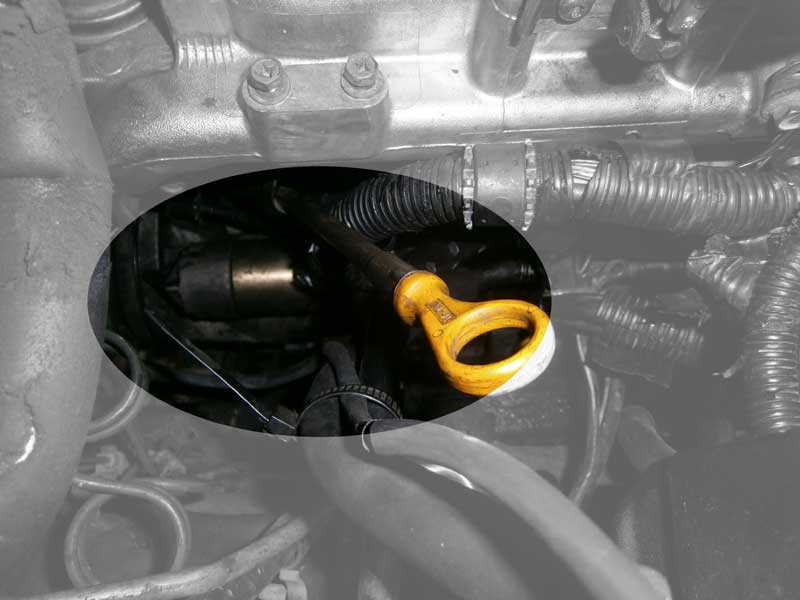

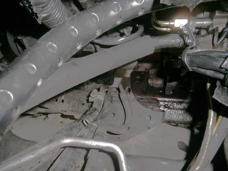

So, die letzten Fotos...
Es beginnen jetzt die Übungen, zu denen Finger aus Gummi besser geeignet wären:
Als erstes is mir eingefallen, daß ich vergessen hatte, die Ölrücklaufleitung am Turbolader zu befestigen.
Das ging aber besser, als ich befürchtet hatte.
DAnn folgten Anlasser und Motorlager...

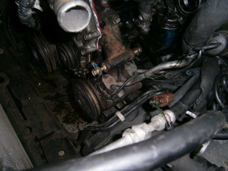

Der KLimakompressor findet seinen Weg, und auch die Servopumpe...

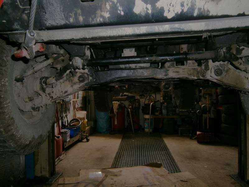

An der Vorderachse wär ich beinah verzweifelt....
Es ist nicht möglich, die allein einzubauen, ich hab es einen halben Tag probiert.

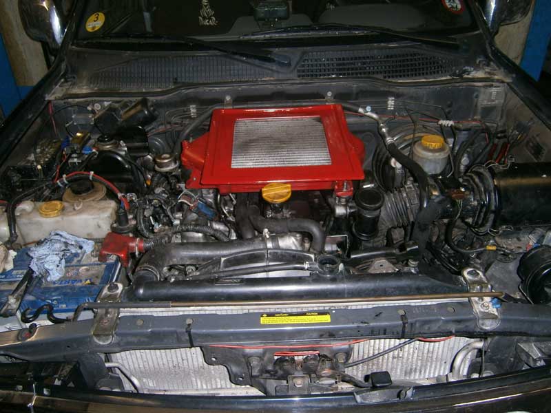

Zum Schluß noch ein optischer Tupfen in den Motorraum...
..und schon läuft er wieder. YES YES
Einziger Wermutstropfen imMoment: leider ist das Kabel vom Nadelbewegungsfühler an der ersten Einspritzudüse irreparabel abgerissen. Bis ich dafür Ersatz hab, läuft er ohne Spritzbeginnkontrole durch die EDC, was zu leichtem Rußen führt, aber im Großen und Ganzen erträglich ist.
Er läuft trotzdem besser, als er das vorher getan hat. Smile
Ich bin gespannt, wie er sich macht, wenn auch die EDC wieder alle Signale kriegt, die sie gern hätte. Heiligenschein
..und wenn er nicht gestorben wär.... Grins Grins
