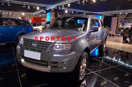

BeitragVerfasst am: 30.12.2012 09:53:36    Titel: XENON = TERRA
Hier noch etwas zum Thema "Eigenkonstuktion von TATA"; der Wagen wird BAUGLEICH auch von FIAT/Argentinien erstellt. Auch bei FIAT lassen sich somit E-Teile anfragen. Der XENON rollt übrigens in Thailand von dem selben Band wie der HILLUX - auch hier sind viele Karosserieteile baugleich.

BeitragVerfasst am: 30.12.2012 09:55:41    Titel: TATA = XENON
Und noch ein Bild.

BeitragVerfasst am: 31.12.2012 15:25:08    Titel:
Was hat CKD montieren mit baugleich zu tun?
Und viel Spaß beim Teilebestellen in Argentinien Nee, oder?

BeitragVerfasst am: 31.12.2012 18:19:50    Titel:
Deine Phantasielosigkeit überrascht mich. Zum eine kann man auch über FIAT-Partner in Deutschland beziehen was benötigt wird (auf Anfrage), zum anderen wäre es sicher für Dich empfehlenswert sich nicht mehr über TATA zu äußern - hier fehlt es an ausreichendem Wissen. Ich glaube fast, Du bist noch nie einen Meter TATA gefahren. Pauschale Nörgeleien sind keine Hilfestellung! Um es abzukürzen - ich bin ein zufriedener TATA-Fahrer der sich an Einzelschicksalen nicht laben will sondern mit handfesten Informationen, zumindest das eigene Fahrzeug, in einem Tip-Top-Zustand erhält. Wer E-Teil-Probleme hat, techn. Daten braucht, deutschsprachige BDAW oder Zubehörkataloge u.s.w. kann sich gerne direkt an mich wenden. YES
