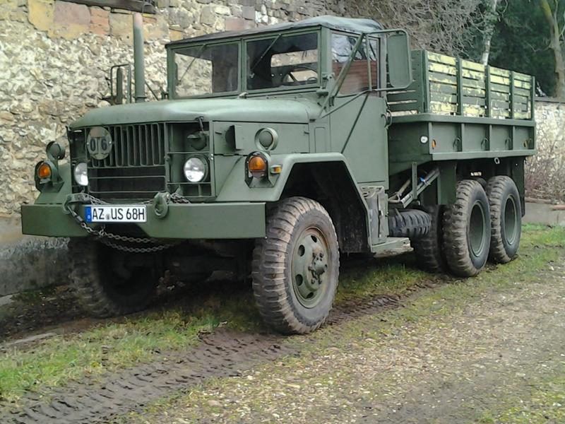

meinst Du den hier?
Das ist meiner.
Ich sende Dir meine Adresse ebenfalls per PN-
