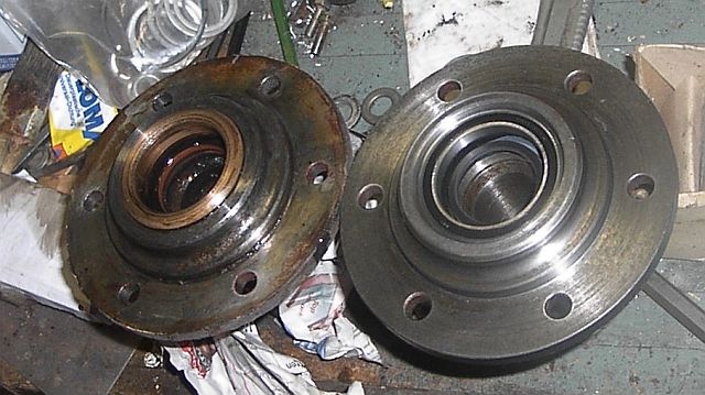

spiel vorne rechts...
rotlomax
Wohnort: Frankfurt
BeitragVerfasst am: 02.07.2012 16:53:57    Titel:
so und hier noch ein paar Ergänzungen und bei den alten Nummern von LR finden sich dann auch die Nummern aus unserem Santana-Katalog wieder:
Hub Bearings for Land Rover series 2,2A & series 3 up to June 1980
Sutitable for long and short Wheel base models, both front and rear Wheel.
Will fit Rover & Salisbury front and rear axles.
1.) Land Rover Outer Hub Bearing - RTC3426
This part number supersedes Land Rover Part No: 217270 & GHB163
Approximate dimensions: Outside diameter 76mm (3.0"), inside diameter 41.2mm (1.62").
Timken Bearing No's: 11162, 11300, 11162-99401
2.) Land Rover Inner Hub Bearing - RTC3416
This part number supersedes Land Rover Part No: 217269 & GHB162
Approximate dimensions: Outside diameter 85mm (3.35"), inside diameter 46mm (1.8").
Timken Bearing No's: 359S, 354X, 359S-99401

... schön zu hören, wenn man helfen konnte, und für die anderen noch ein kleiner Nachtrag:
Offen ist bisher noch, ob man auch die Achsstummel von der serie III (bis Bj.1980) verwenden kann, weil bei einer Überholung meistens die Lauffläche für den Dichtring der Achsnabe eingelaufen ist und zusätzlich der innen liegende Wellendichtring für die Antriebswelle und dort evtl. auch noch die Bronzebuchse, die das Ganze führt, wobei, worauf Santachina ja schon hingewiesen hat, die neueren Modelle keine solche Buchse mehr besitzen, sondern ein Lager.
Dieses Lager ist kein Nadelkranz wie beim Defender, sondern ein einreihiges Rillenkugelllager mit der Bezeichnung 61809.2RS. Habe ich in Deutschland nur hier gefunden: http://www.grafe-shop.de/index.php?view=details&productdetails_productid=11211, sogar zu einem sehr moderaten Preis. Also damit könnte man dann das Innenleben des Axchsstummels wieder erneuern, wenn die (s.o) Lauffläche das zulässt. Ob man als Ersatzachsstummel das Land Rover Teil 599827 verwenden kann, das von Hause aus kein solches Lager hat, werde ich gelegentlich noch mal prüfen. Die Bronzebuchse gibt es auch im LR-Regal (dieses Mal vom range Rover), sie hat die Nr. FRC4319 (bush stub axle) und ist bei "meinem Discounter" preiswerter als das Lager. Man hat also die Wahl, was man einsetzen möchte.
Wer die Möglichkeit hat, etwas drehen zu lassen, könnte auch den alten Bund für die Lauffläche abdrehen lassen und dann den separat erhältlichen Laufring für den Dichring der Radlager 599698 (stub axle collar) aufpressen.
Dann ist alles wieder wie neu und kann notfalls auch mehrfach wieder instandgesetzt werden.

Wenn das das Teil FRC 4320 war, kann es nicht gepasst haben, das ist der Achsstummel für LR ab 1980 und die haben gleiche Radlager innen und außen (Das war ja mein Fehler, aber da hattest du wohl schon bestellt). War das das Problem?
Ich habe mir noch mal die Achsstummel für die serie bestellt und werde die eingehend auf ihre Verwendbarkeit untersuchen und dann noch berichten.
rotlomax
Wohnort: Frankfurt
BeitragVerfasst am: 13.02.2015 14:24:19    Titel:
aus gegebenem Anlass:
die Achsstummel für die Land-Rover serie passen nicht !! Denen fehlt das benötigte "Innenleben". Teile sind in Spanien aber immer noch zu akzeptablen Preisen erhältlich. Die Alternative besteht darin, das alte Teil weiter zu verwenden, nachdem man den Bund für den Wellendichtring (Nabensimmering) abdreht und einen neuen Bund aufzieht (L-R Teile Nr. 599698 "Distance Piece). Danach kann man mit neuen Lagern und Dichtringen wieder gut weiterleben.
Die anderen Teilenummern sind aber richtig; bei den Radlagern und dem Nabensimmering muss man darauf achten, dass die Teile für Serien vor 1980 geordert werden (siehe meine Korrektur weiter oben).
Gruß Gerhard
