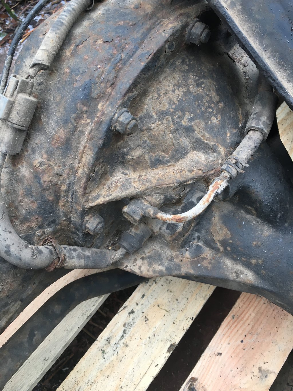

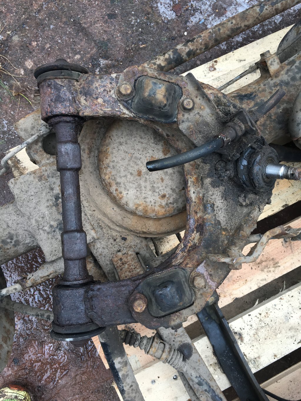

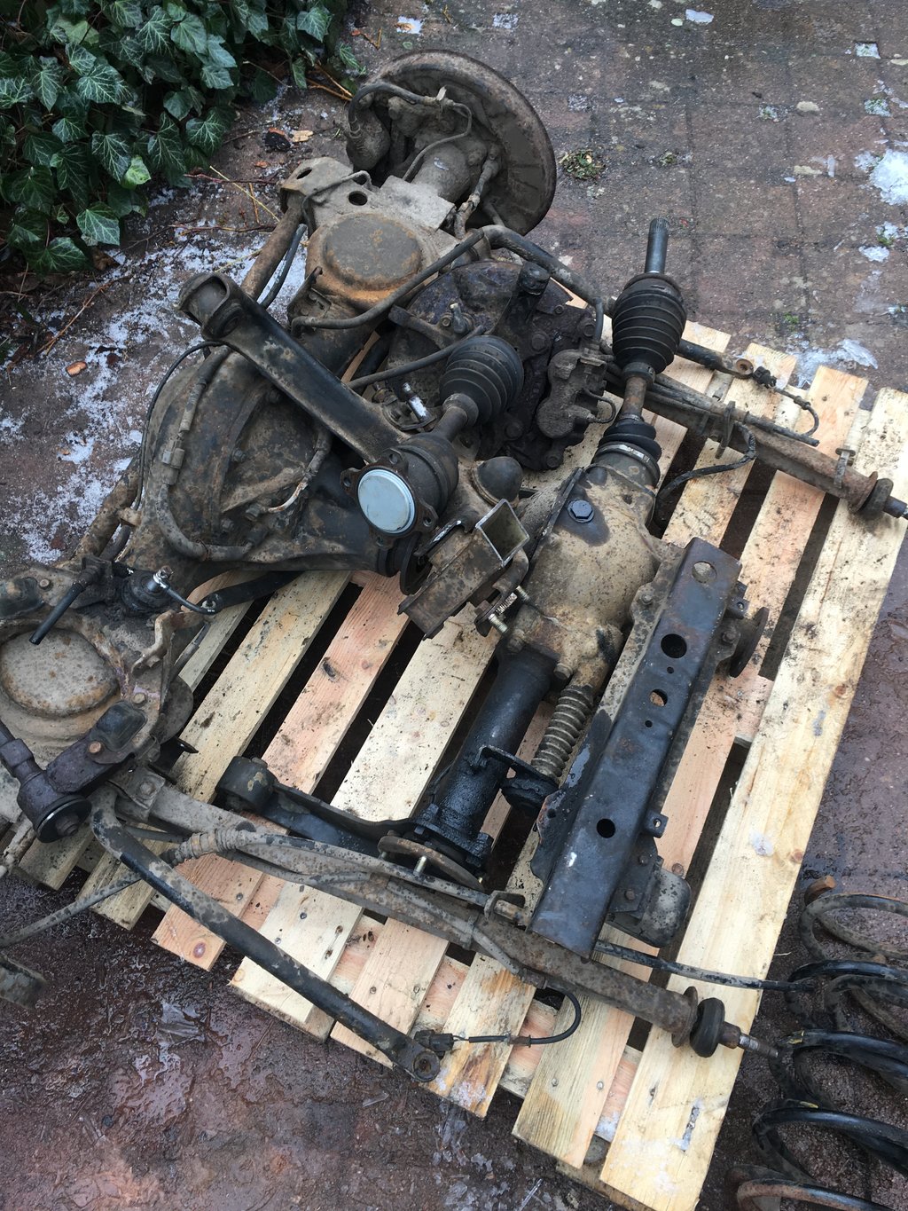

Nachdem ich lange mit Justin und Mario geschrieben habe, bin ich dank deren Hilfe auf die Vorder- und Hinterachse vom V20 gestoßen. Vielen Dank auch noch mal an dieser Stelle für die tolle und fachliche Unterstützung. Tröst
Die Palette mit den Teilen kam letzte Woche bei mir an.

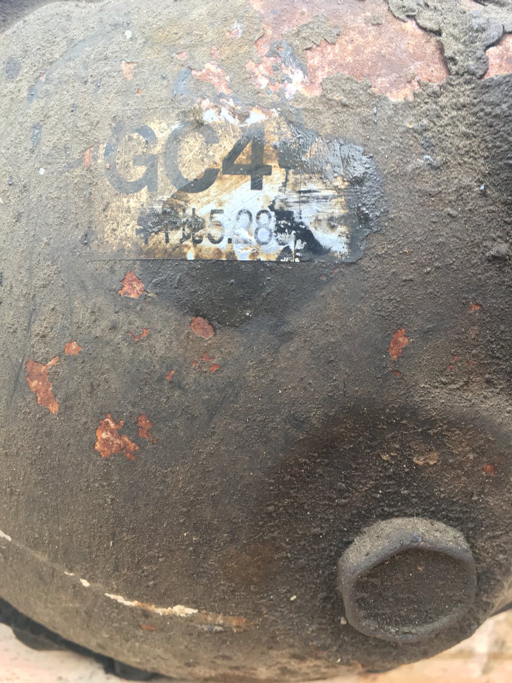

Es handelt sich um die Achsen aus einem langen V20 GLS 2,5 TD mit einer Übersetzung von 5,285. Was mir eine Verkürzung von 14,3 % bringt. Weiterhin besitzt die HA eine Differenzialsperre, was mir natürlich voll ins Bild passt. YES
Nachdem der V20 geschlachtet wurde, sind mir noch die oberen Querlenker ins Auge gefallen (leider war lediglich noch einer zuhaben).
Die Teile bereite ich mir jetzt auf, wechsle die Öle, entroste, und im Frühjahr beginnen die Arbeiten am Fahrzeug. YES
