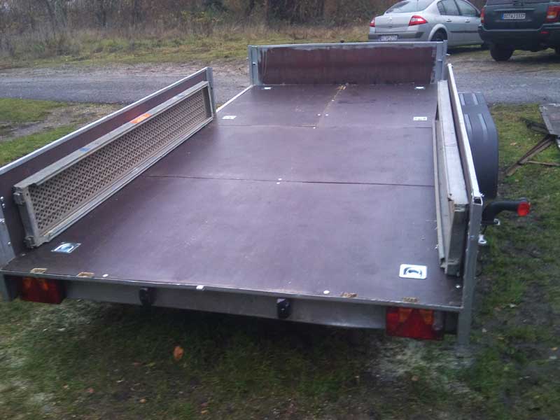

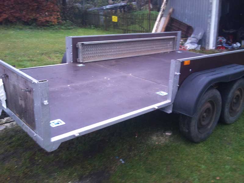

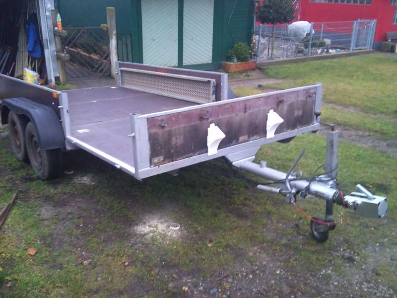

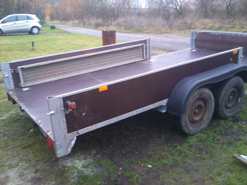

Gummipositionslichter ham wir auch :)
Hinten:
http://www.wiedemann-fahrzeugtechnik.de/beleuchtung-elektroteile/heckleuchten-radex/radex-5900-leuchten-set-anhaengerbeleuchtung... [Link automatisch gekürzt]
Zusätzlich ab morgen die gammeligen alten Kennzeichenleuchten.
An den Seiten:
je 2x http://www.wiedemann-fahrzeugtechnik.de/beleuchtung-elektroteile/rueck-und-seitenstrahler/seitenstrahler-gelb-69-x-31-mm-zum-kle... [Link automatisch gekürzt]
je 1x http://www.wiedemann-fahrzeugtechnik.de/beleuchtung-elektroteile/positionsleuchten-begrenzungsleuchten/aspoeck-superpoint-2-link... [Link automatisch gekürzt]
Auf der Ladefläche:
6x http://www.wiedemann-fahrzeugtechnik.de/zurroesen/zurroese-zurrhaken-zurrmulde-800-kg-mit-feder-1a-ware/a-485/
Und jetzt neu:
http://www.wiedemann-fahrzeugtechnik.de/alu-auffahrschienen/lochblechkonstruktion/gerade/trailerline-alu-auffahrrampen-gerade-au... [Link automatisch gekürzt]
Der lokale Hängerausstatter wollte für die selben Schienen das doppelte...
Da hab ich dann halt nur die Unterlegkeile, Zurrösen und Katzenaugen dort geholt.
Ich unterstütze ja den Einzelhandel, bin aber nich die Heilsarmee :)
/edit
Falls irgendwer mal vorhat nen Hänger zu bauen: Überlegt euch vorher, wieviel ihr ausgeben wollt
Auch wenn unserer ursprünglich mal vergammelt 400eur gekostet hat, sind wir jetzt doch knapp 4stellig :)
Immer noch weitaus billiger als n fertiger, aber man vertut sich da gewaltig bei so ner Restauration
mfg
Martin

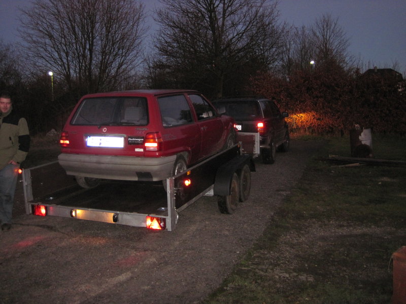

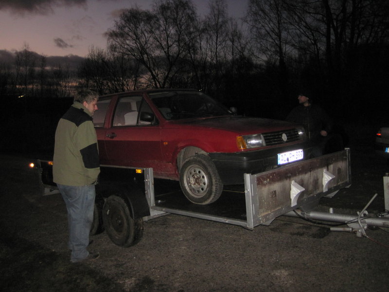

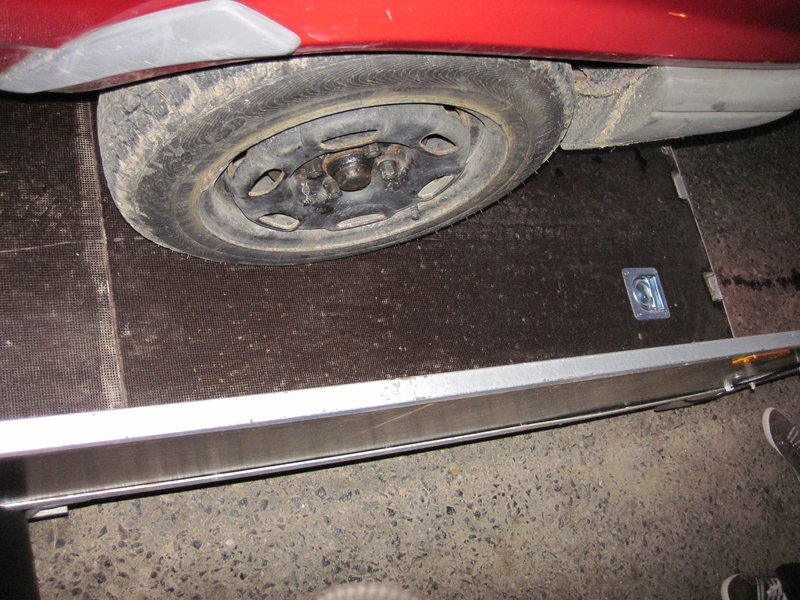

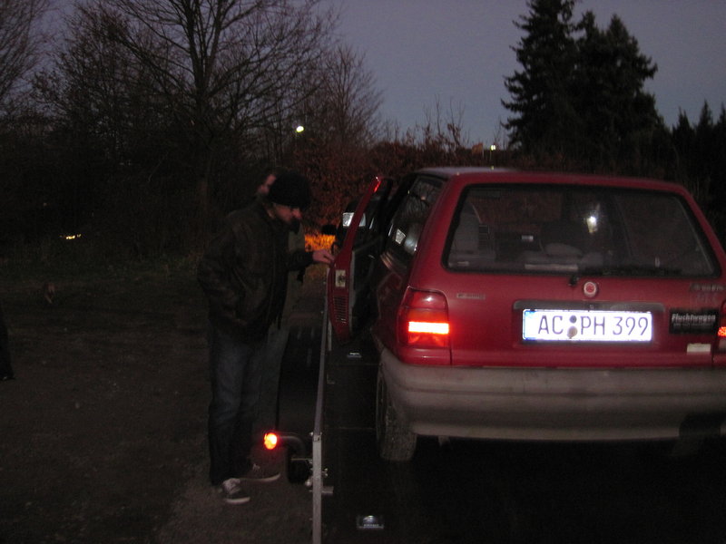

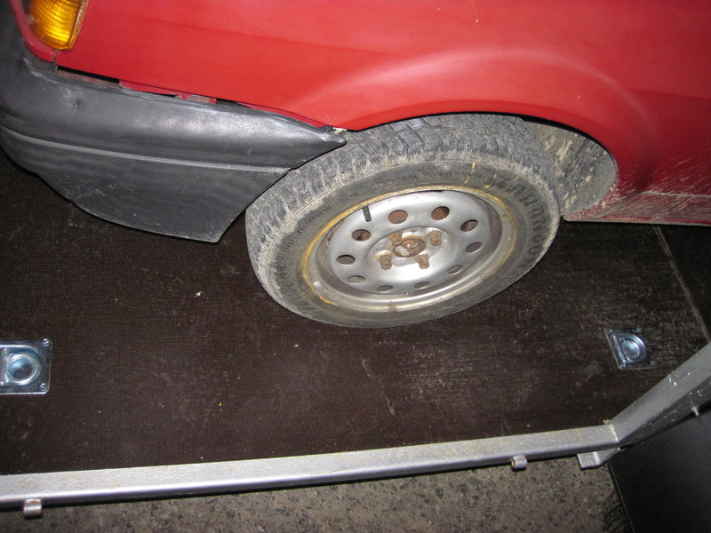

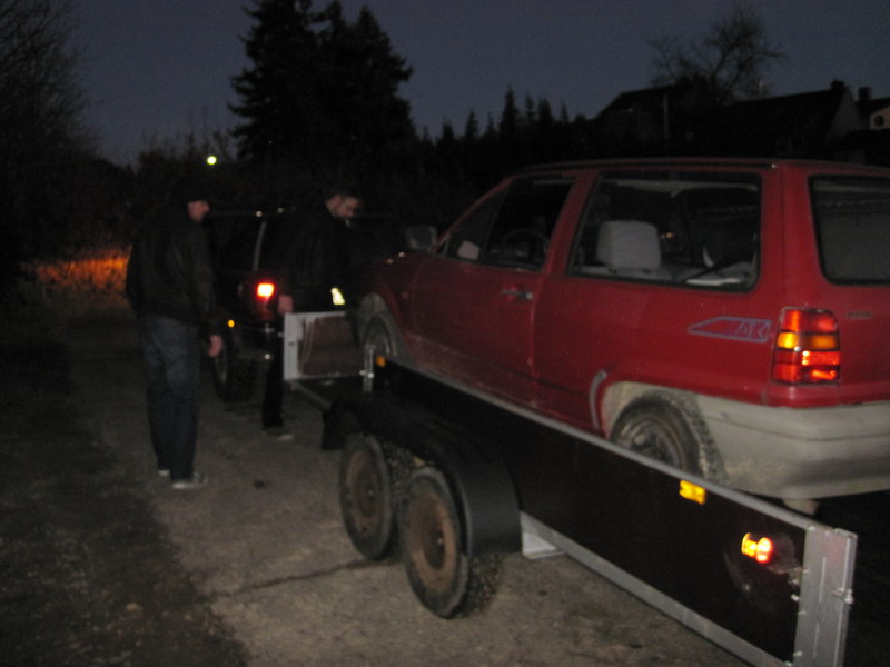

So, erste Testfahrt mit Ladung hat super geklappt. Ist echt n tolles Ding geworden :)
Über die Beplankung an der Seite sollte man zwar für normale Autos nochmal nachdenken... Aber sonst! Steht jetzt beim TÜV, und morgen früh gibts hoffentlich frohe Kunde!
Wiegekarte zeigte übrigens 610kg leer an. Ich hätte mit mehr gerechnet :)
Hier noch ein paar (rel. schlechte) Bilder von eben:

Täuscht der Winkel auf den Bildern, oder steht der Anhänger vorne höher als hinten ??
The Survival of the fittest.
...............Charles Darwin
angelone
Wohnort: Stolberg/Aachen
1. '17 Jimny Comfort AT
2. '98 Santana Long
3. '25 Dacia Duster
BeitragVerfasst am: 25.11.2012 21:22:14    Titel:
Ne, is so.
Weil der Jeep so hoch liegt :)
Wollen als nächstes größere Reifen auf den Hänger machen.
Haben geladen noch ne Hand breit luft nach oben.
mfg
Martin
