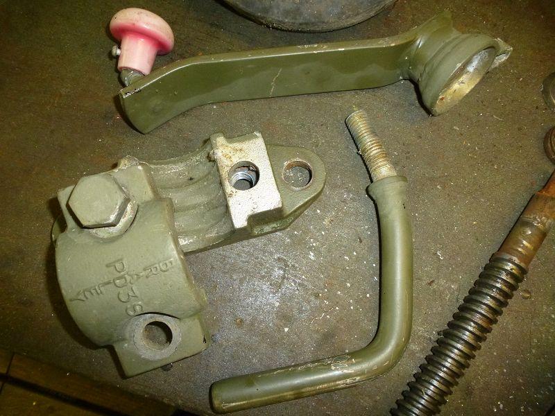

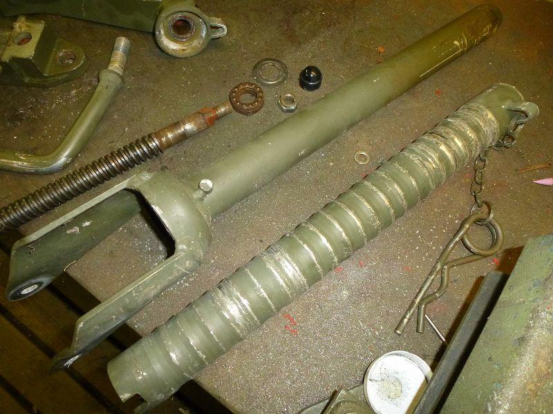

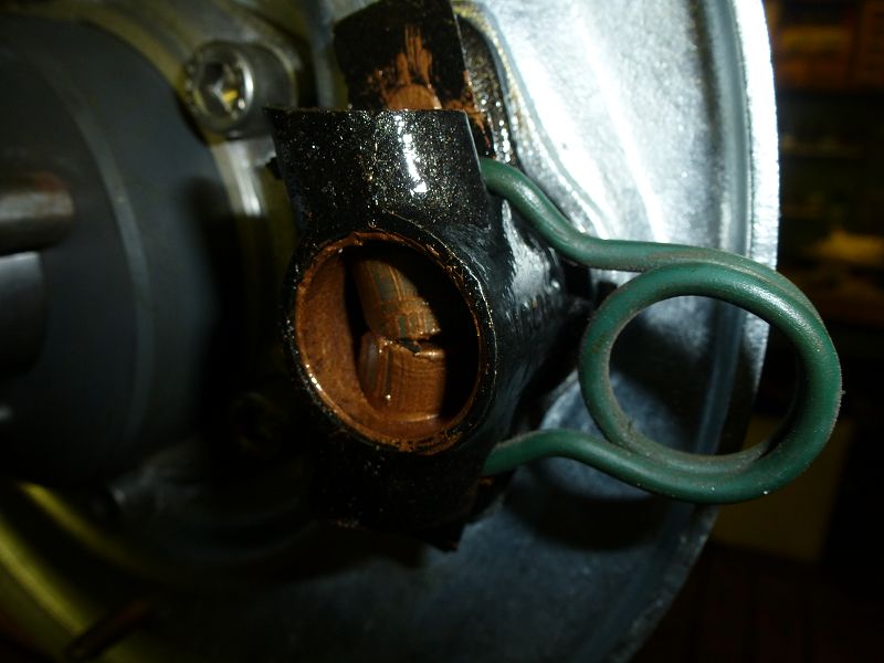

Hast du eine Sacol- oder eine Bradley-Auflaufeinheit?

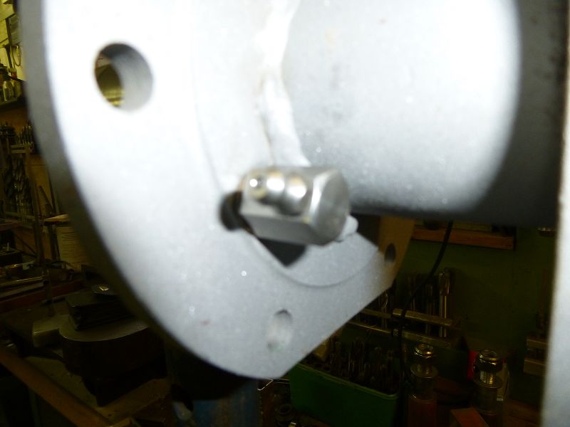

Schnitt durch die Sacol:
Den Schnitt durch die Bradley kann ich nächste Woche liefern.
Komme ich jetzt nicht ran.
Bei der Ausführung läuft der Sperrbolzen in einem Langloch.
Kann natürlich auch sein, dass er etwas krumm ist. Winke Winke

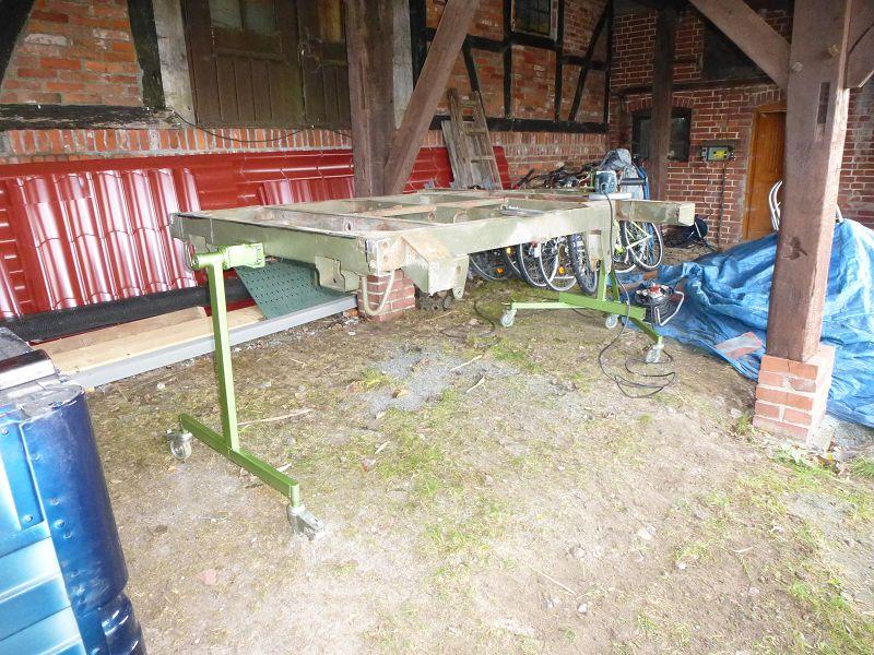

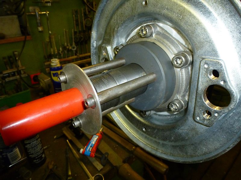

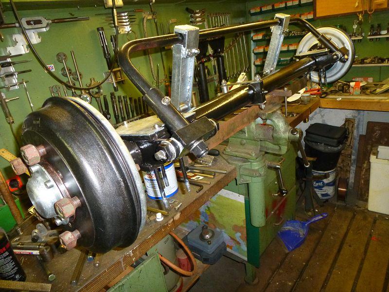

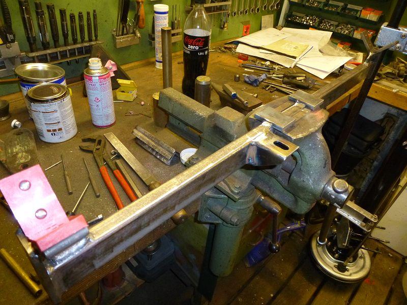

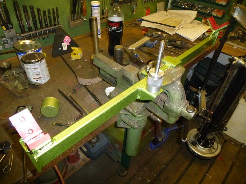

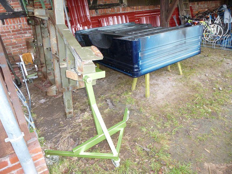

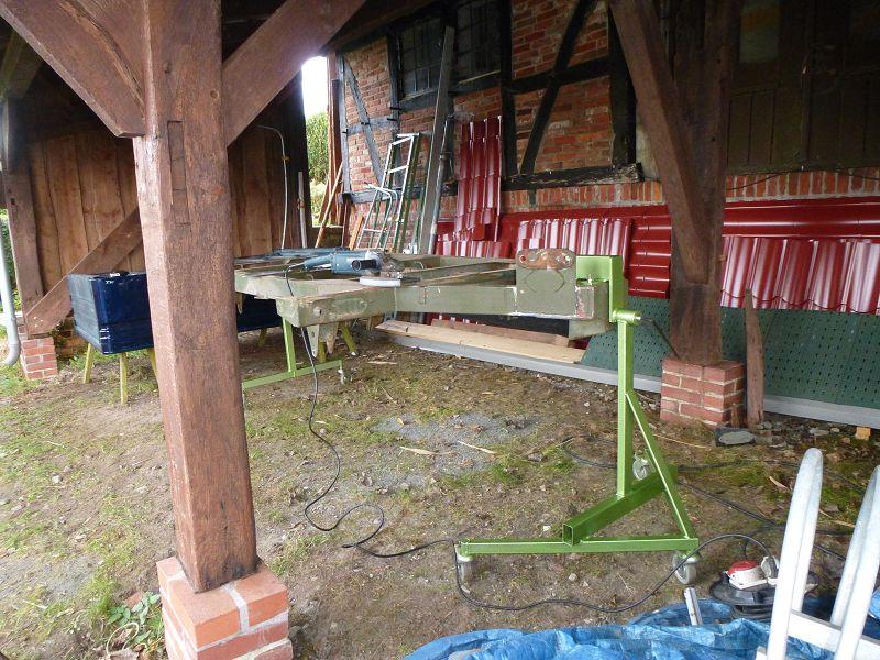

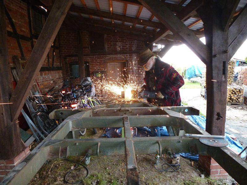

Ein guter Freund bat mich etwas Hand mit an zu legen.
Da weder Grube noch Hebebühne dort vorhanden sind, gabs zunächst einmal eine Rahmenhandhabung:
Schon konnte in altersgerechter Haltung dran gewerkelt werden:

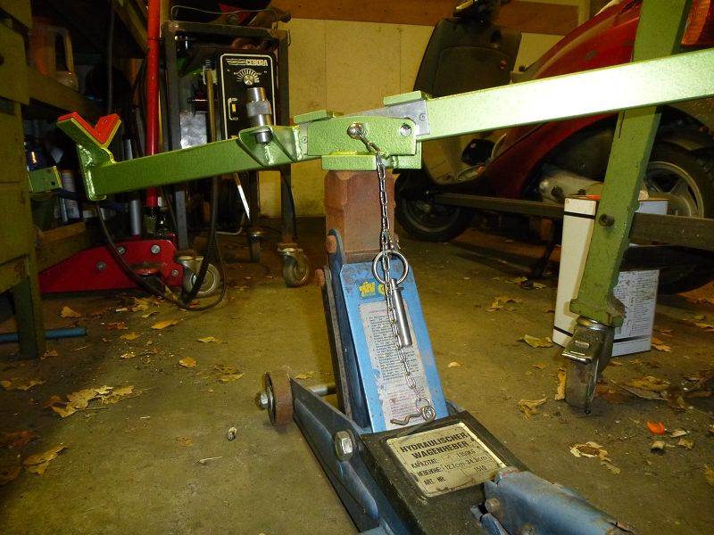

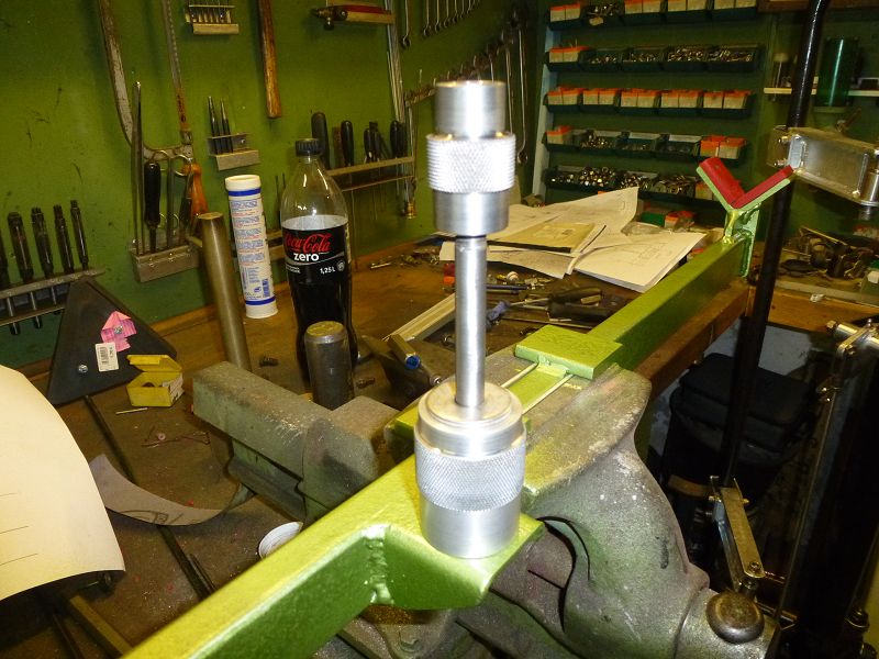

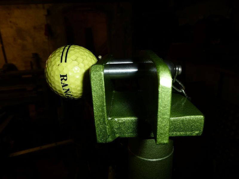

Nachdem die Achse wieder einbaufertig vormontiert war, fiel mir das unkommode Handling bei deren Handling wieder ein:
Der Stabilisator bewirkt ein Drehmoment auf die Einheit. Somit will sich alles zusammen auf dem Ranfierwagenheber drehen. Finde ich nicht gut.

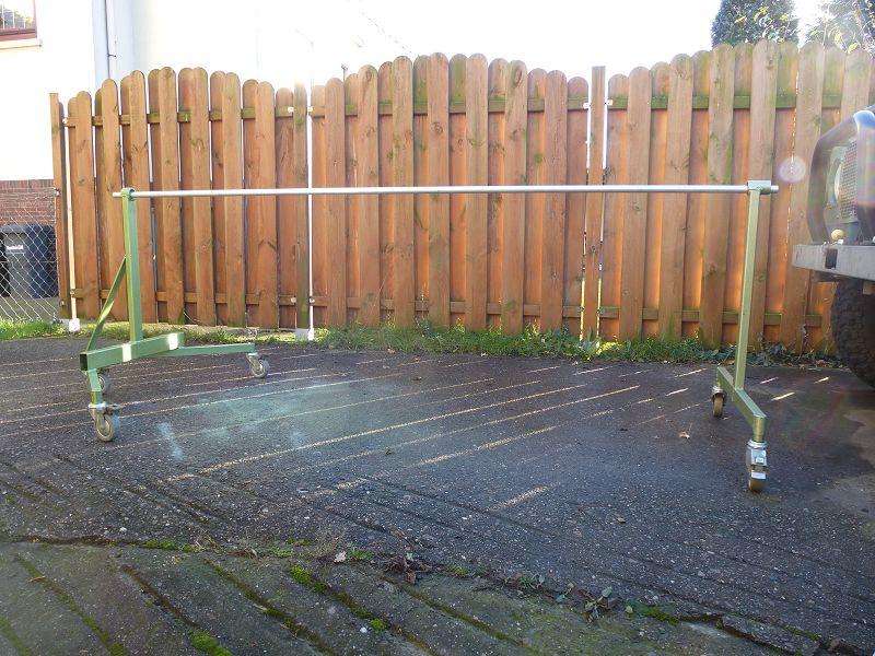

Auch fand ich meine bisherige Aufnahme der Achse im Schraubstock etwas labil.

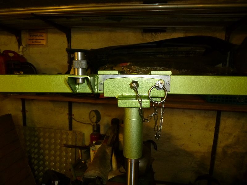

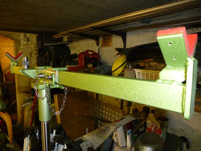

Daher diese neue Ausführung:
Zusammen mit diesem Adapter sollte eine Achsmontage/ Demontage rentnergerecht durchführbar sein, denke ich.
ps: falls noch jemand Golfbälle erübrigen kann, bin ich ob jeder Spende dankbar. YES
Tschüß
Kurt
BeitragVerfasst am: 26.01.2014 06:27:07    Titel:
Die Werkzeuge die du dir anfertigst sind der Hammer!
jeepgärtner
Quetscheschäff
Wohnort: schöneiche
1. Jeep Wrangler YJ 4,0 HO
2. Nissan Pickup D40
BeitragVerfasst am: 26.01.2014 06:41:56    Titel:
Ich denk mir immer, wo bekommt man denn sowas her?! Klasse! Ich brauche bitte... Smile
Aber es macht ja auch einfach Sinn! wirklich Respekt
BeitragVerfasst am: 26.01.2014 13:03:33    Titel:
Sehr schön,du hast es drauf!
BeitragVerfasst am: 26.01.2014 13:57:32    Titel:
Klasse gemacht!

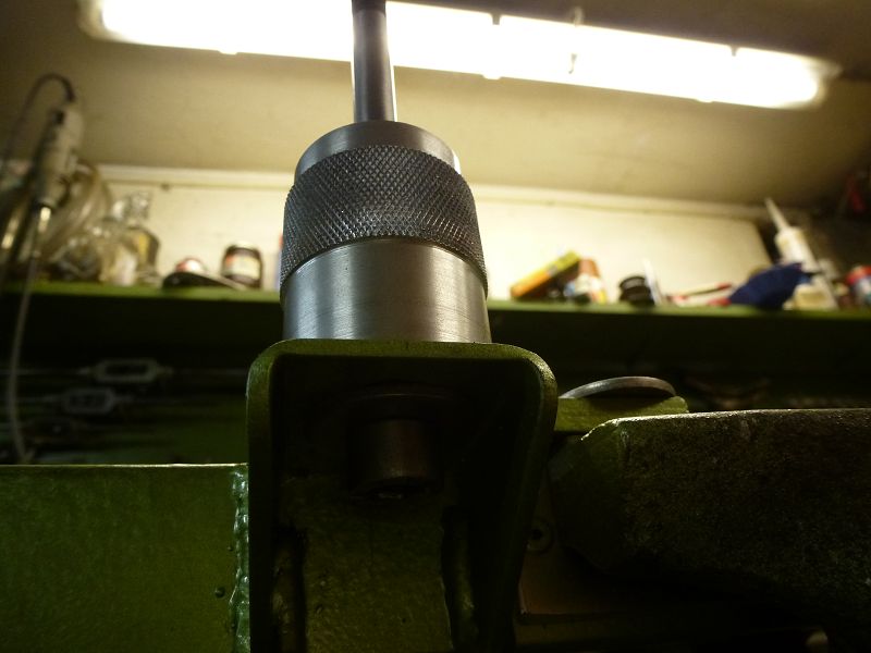

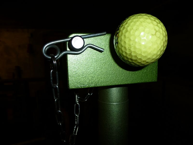

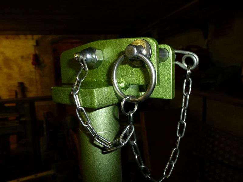

Wo finde ich in der Gesamtkonstruktion den gezeigten Golfball? Ist das der Griff vom Splint am Adapter?
Arlo Guthry
Wohnort: Mückenfrei in Bremen
...und hat diesen Thread vor 5024 Tagen gestartet!
BeitragVerfasst am: 27.01.2014 17:59:38    Titel:
Jepp!
Ich verbaue Golfbälle aber auch sonst gern als Kugelgriff. Vertrau mir rotfl

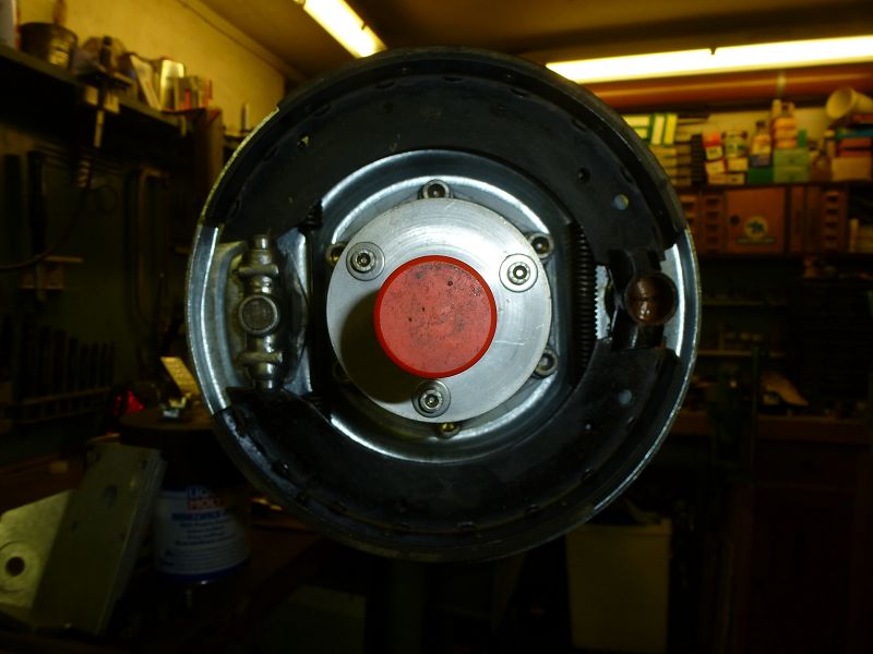

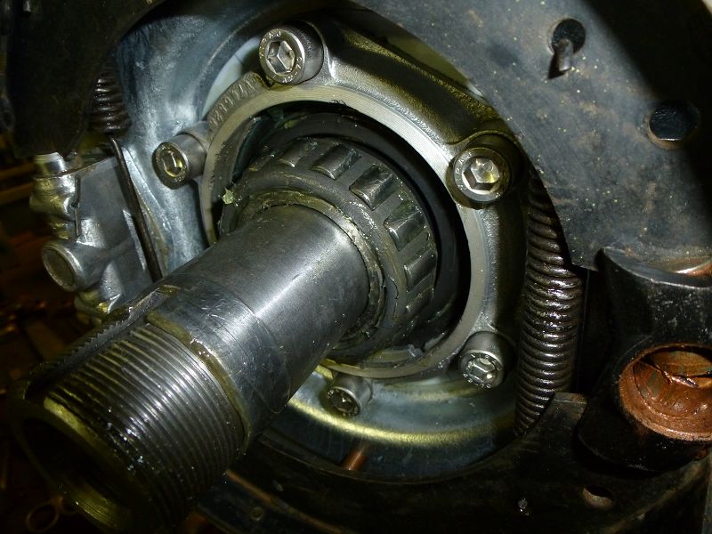

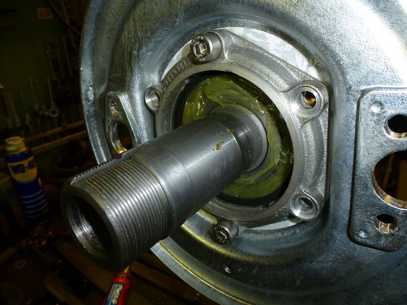

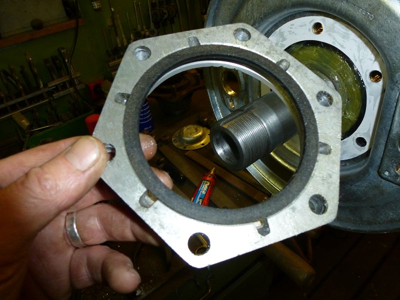

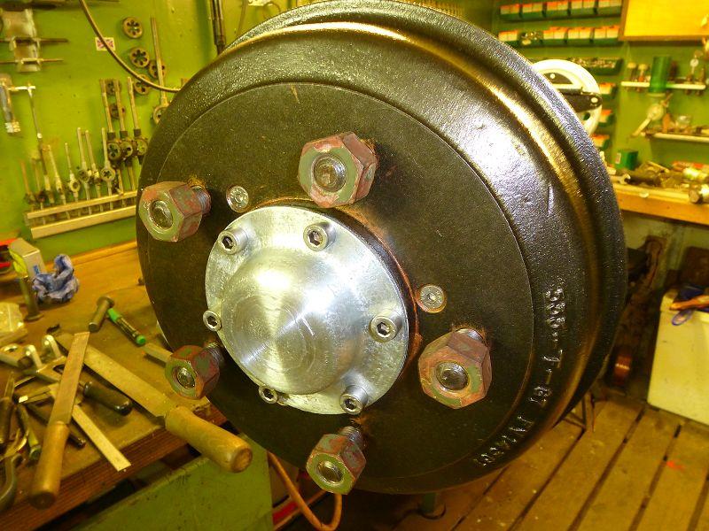

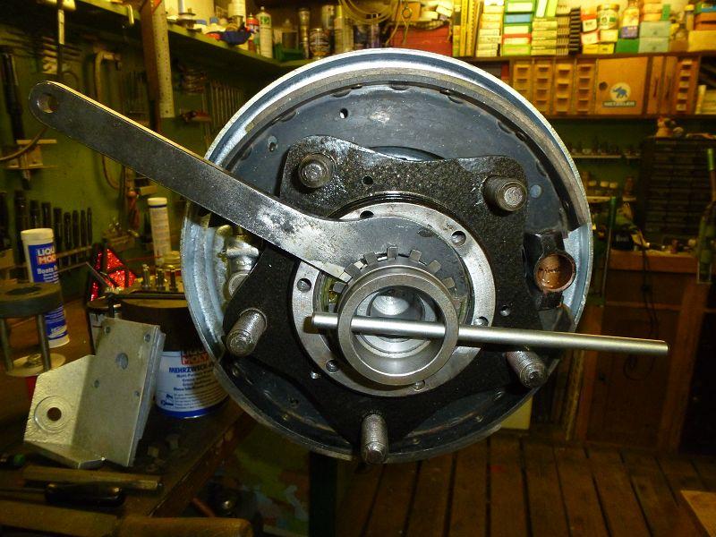

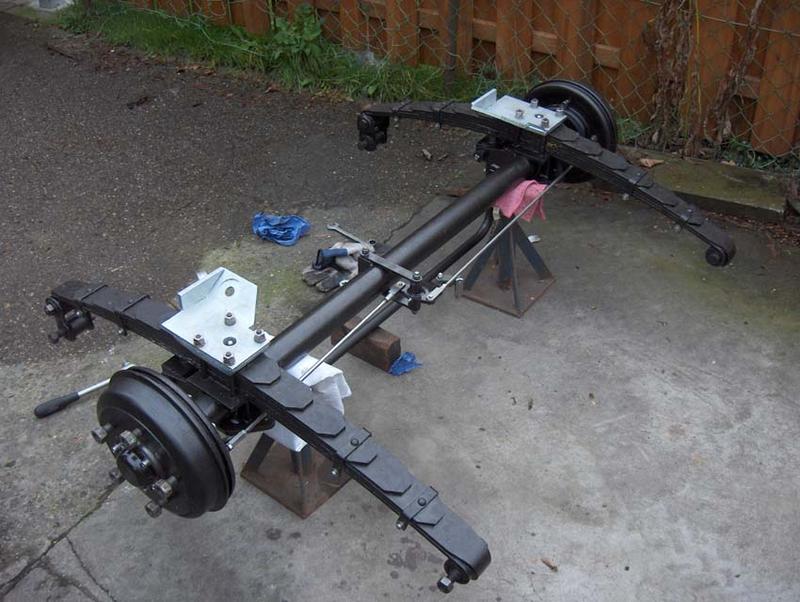

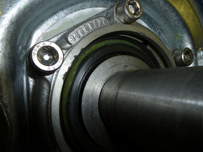

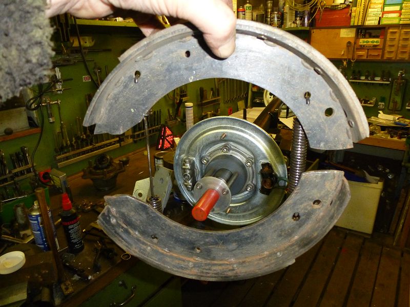

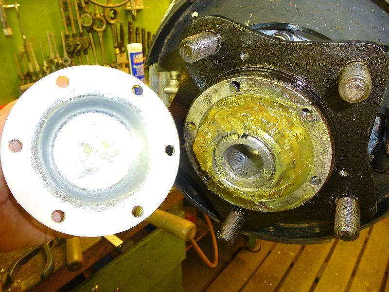

Noch ein paar Infos zu dieser Achse:
Stammt von einem WT mit Küchenaufbau.

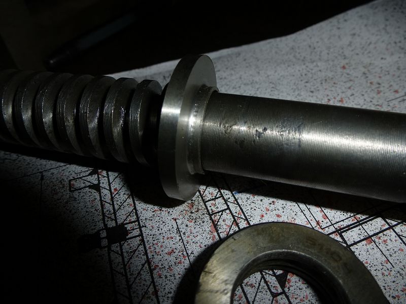

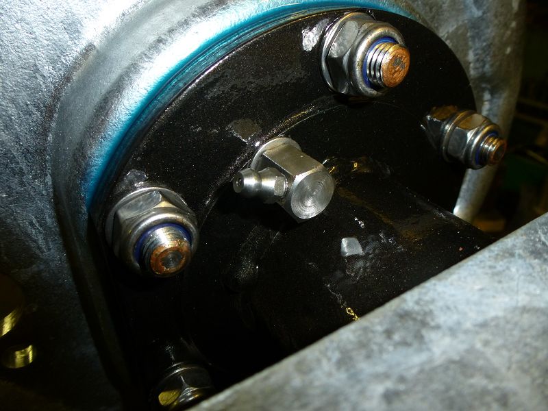

Die Radialnabendichtringe waren verkehrt herum montiert. Von wem auch immer! Die Wurmfeder muss immer zum Fett/Öl zeigen! Vertrau mir
Die Oilcatcher waren mit Fett gefüllt! Hau mich, ich bin der Frühling Diese müssen natürlich frei von Fremdstoffen sein! Vertrau mir
Die Papierdichtungen verschlossen die Ablauföffnungen in den Achsflanschen! Omg! Heiligenschein

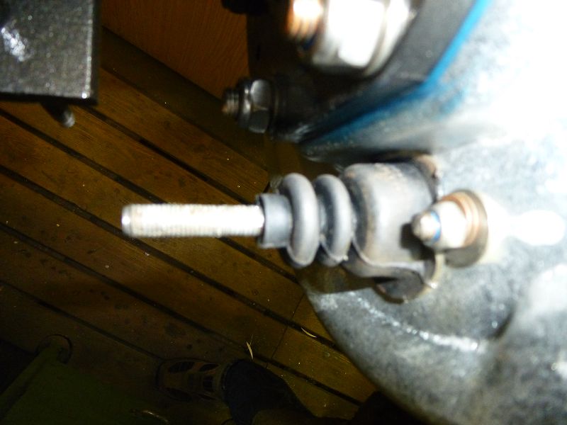

Zwei Schrauben in den Federgehängen mussten ausgebohrt werden. Kommt vor bei mangelhafter Pflege. Vertrau mir

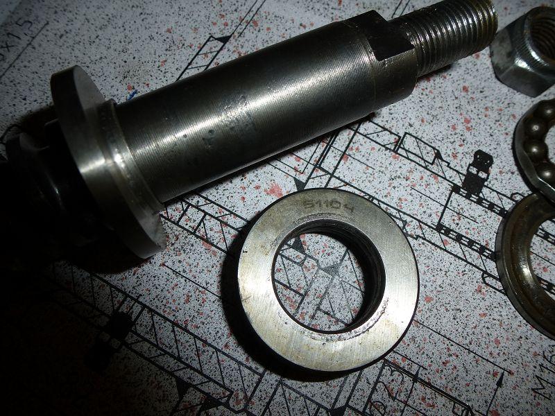

Lager des Bremsausgleichhebels an der Achse ausgeschlagen. Ist obligatorisch, da nicht abschmierbar. Da schaut eh niemand hin, weil eine Bewegung dort eher nur gering wahr genommen wird. Ist aber schon wichtig! Also die Beweglichkeit an dieser Stelle. Vertrau mir
Ansonsten war sie eher unauffällig. YES

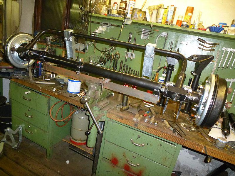

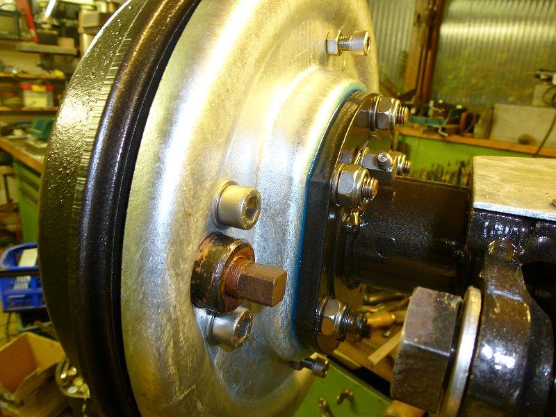

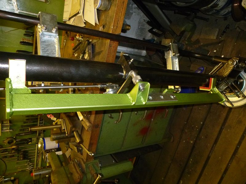

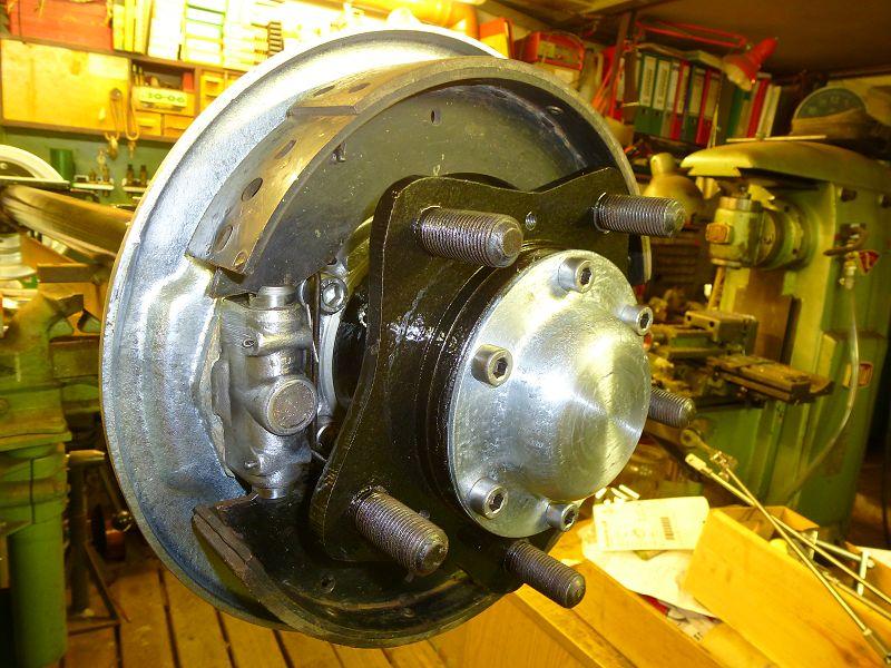

Bilder der revidierten Achse:
Alles wieder schick! Love it

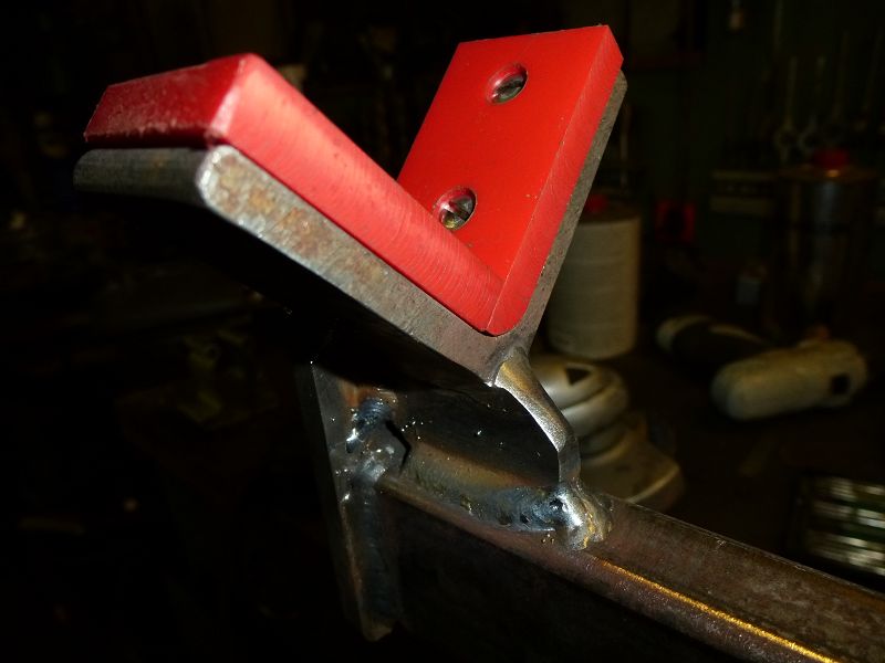

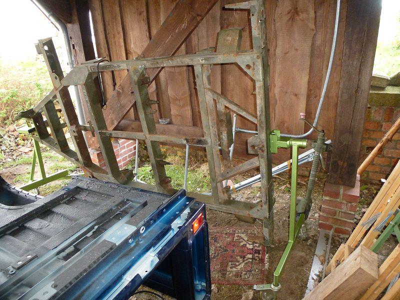

Und denn war da ja noch die Sache mit der Spornradaufnahme, ...
... und den Teilen für die hintere Wannenbefestigung:
es dauert also noch mit dem Zusammenbau ein wenig. rotfl rotfl rotfl
Aber es wird schon werden! YES Vertrau mir Kaffee Tasse schlürfen und in Ruhe nachlesen

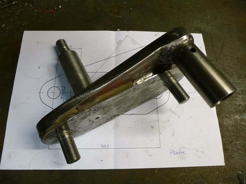

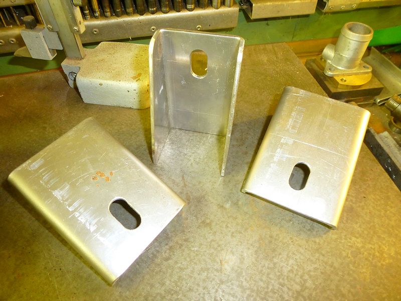

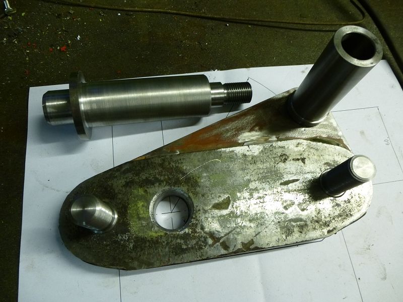

Spornradaufnahme in schwenkbarer Ausführung:
Tschüß
Kurt

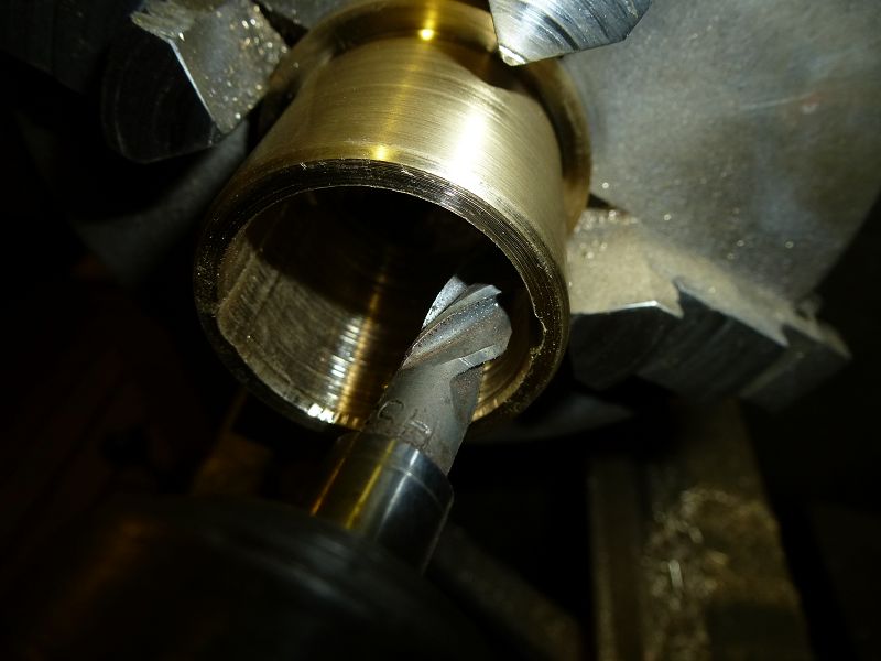

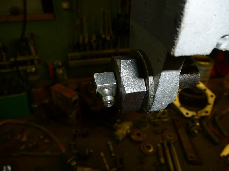

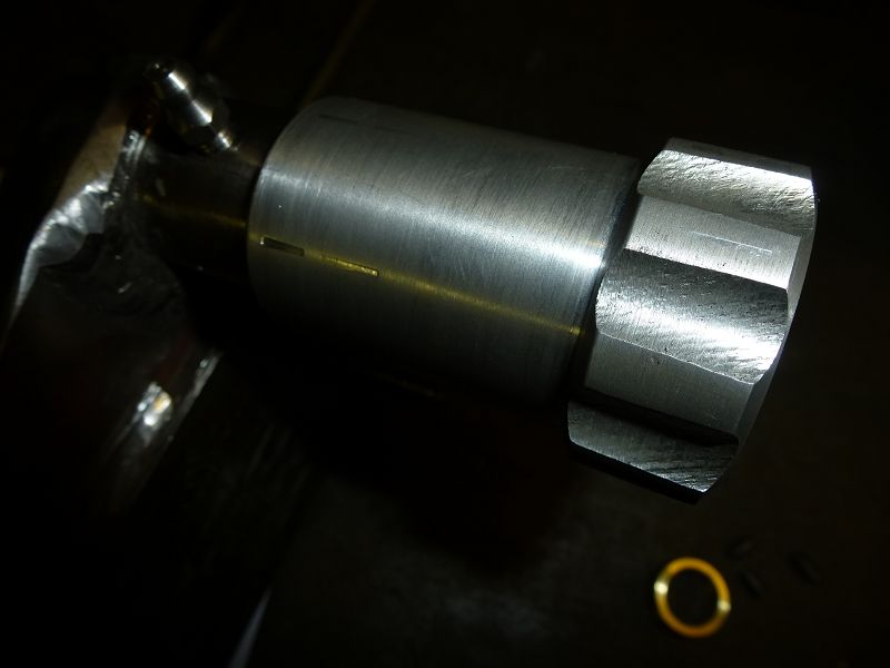

BeitragVerfasst am: 01.02.2014 22:29:38    Titel:

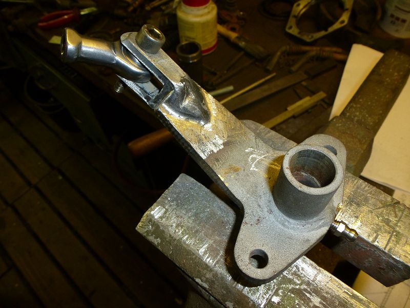

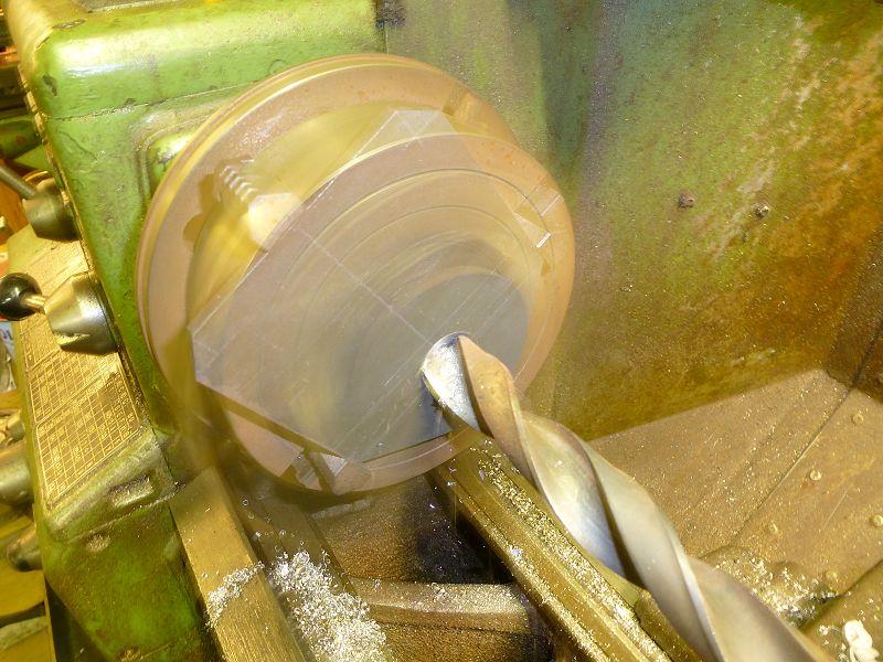

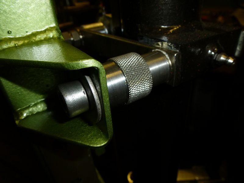

Hatte vergessen die Nut für den Sprengring in die Hülse zu stechen! Hau mich, ich bin der Frühling Hau mich, ich bin der Frühling Hau mich, ich bin der Frühling
Nun isses dafür schuh schpäät! Respekt

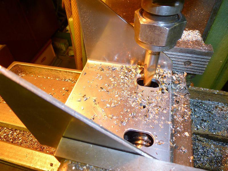

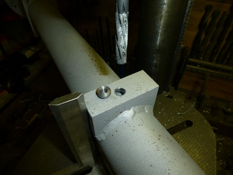

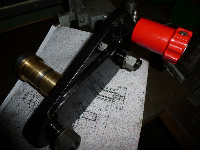

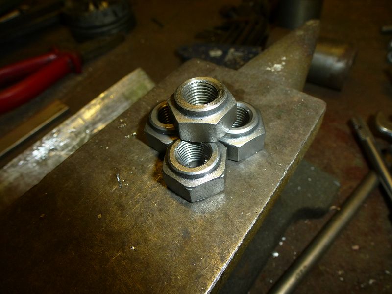

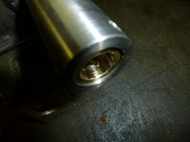

Drei radiale Gewinde mussten her:
Ging gerade noch so. Ja
Der Handgriff klappte dafür fast ohne Macken. Unsicher
Manchmal ist der Wurm drin. Vertrau mir

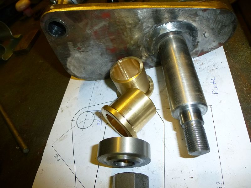

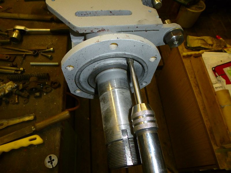

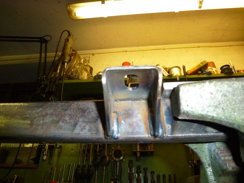

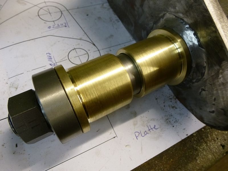

BeitragVerfasst am: 05.02.2014 21:02:00    Titel:

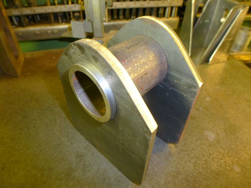

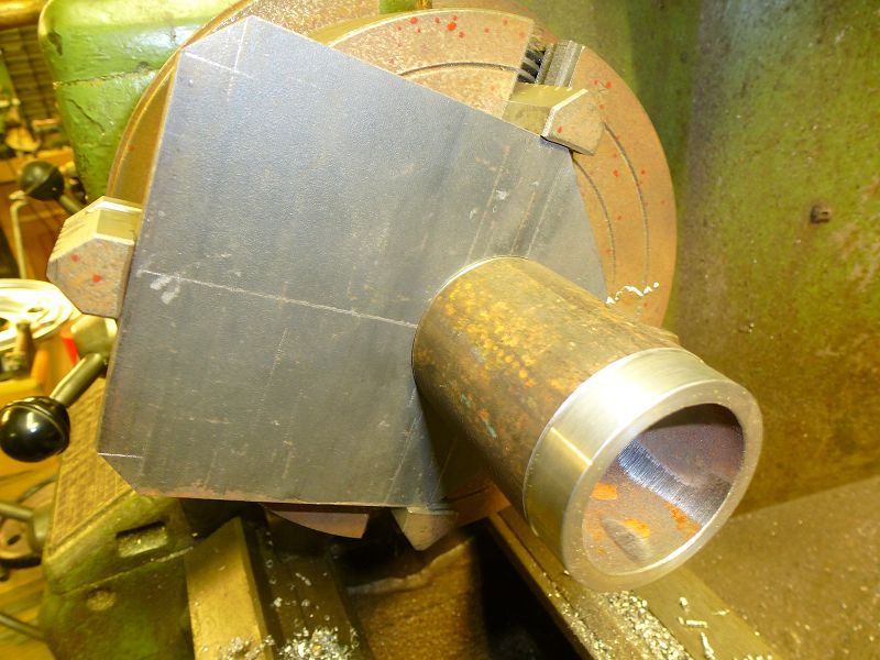

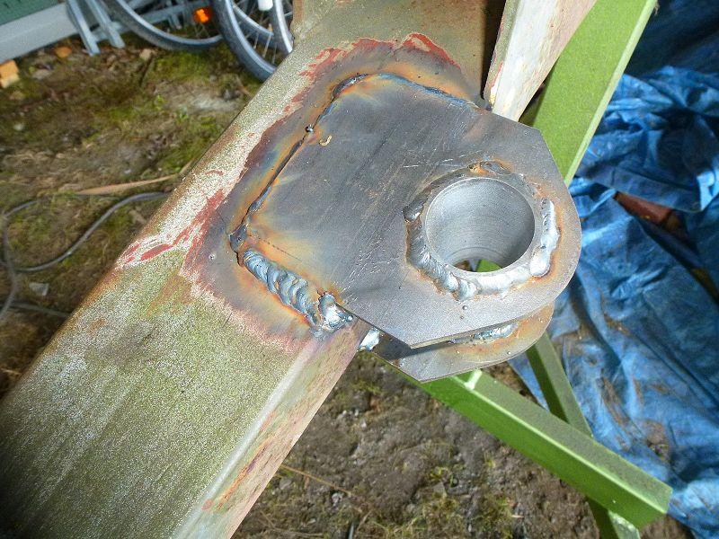

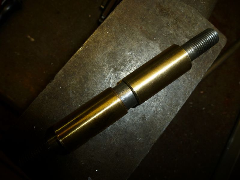

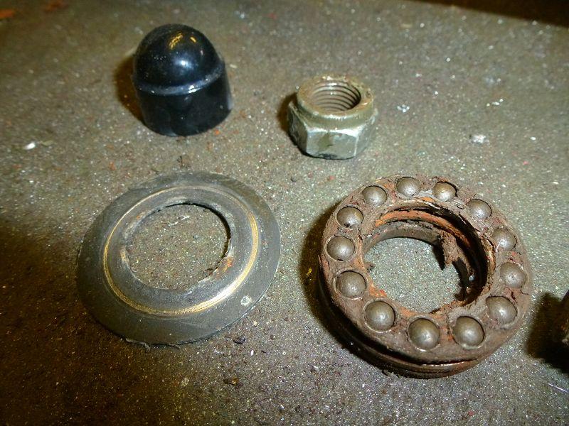

Der angeschweißte Halter für das Spornrad ...

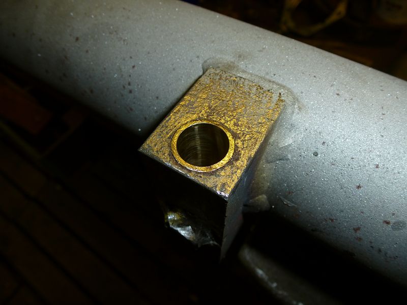

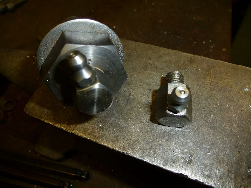

... benötigte noch Buchsen. Natürlich mit Schmiernuten! Vertrau mir
Die hintere Buchse sitzt nun auch perfekt.

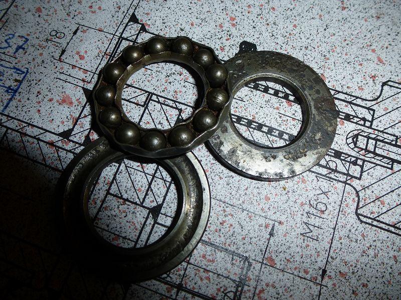

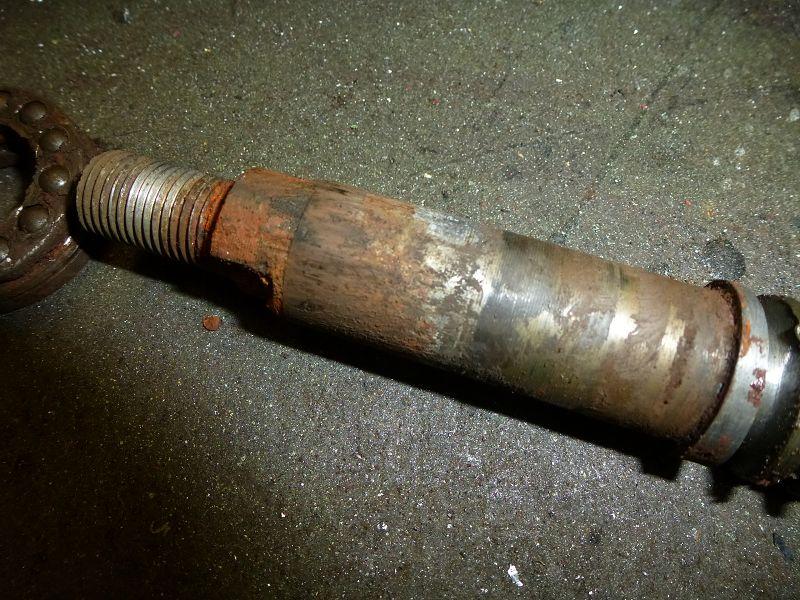

Einzelteile der Lagerung der Schwenkachse:

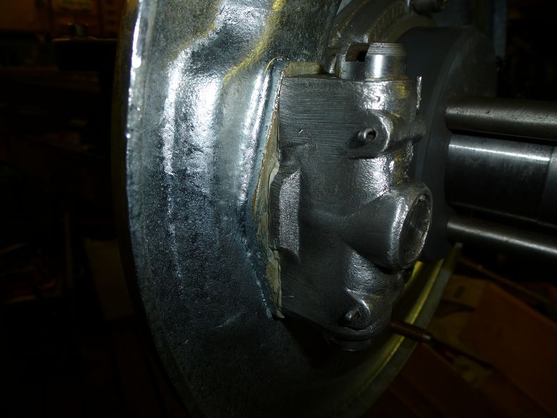

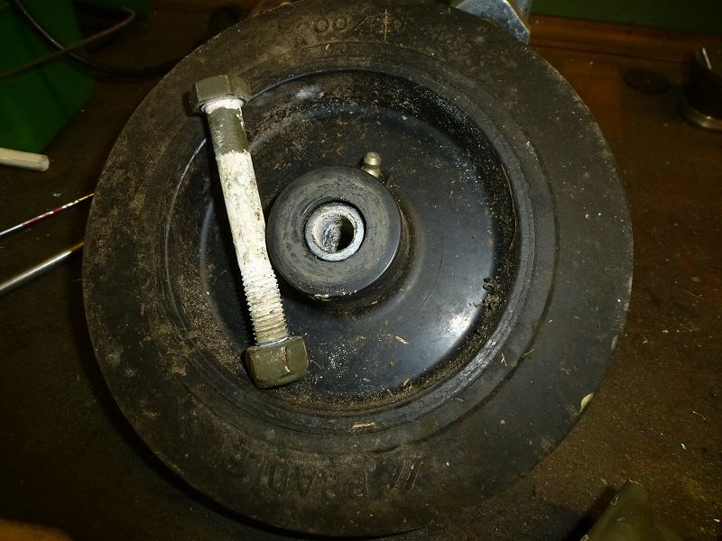

Das Spornrad selbst wurde sehr lieblos zusammen gesetzt und danach behandelt. Wut Wut Wut
Dabei sah es äußerlich recht passabel aus!
Tschüß
Kurt
Arlo Guthry
BeitragVerfasst am: 08.02.2014 21:28:13    Titel:
Nach ein wenig Zuwendung, war alles wieder schick!
Auch die farbliche Gestaltung in Schwarz, Rot und Gold hebt sich von dem vorherigen Mattoliv etwas ab.
