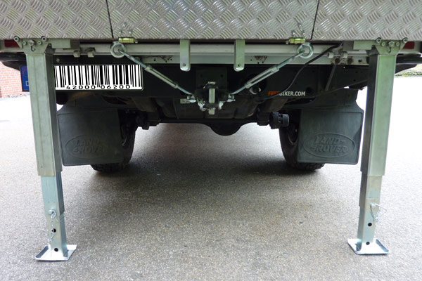

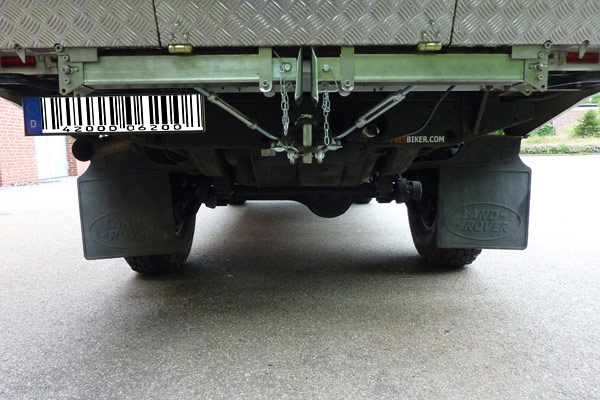

zu der Befestigung und den hinteren Stützen mal eine Veranschaulichung:
da kann man die hintere Befestigung recht gut erkennen
hier mal abgesetzt:
gruß
thomas
