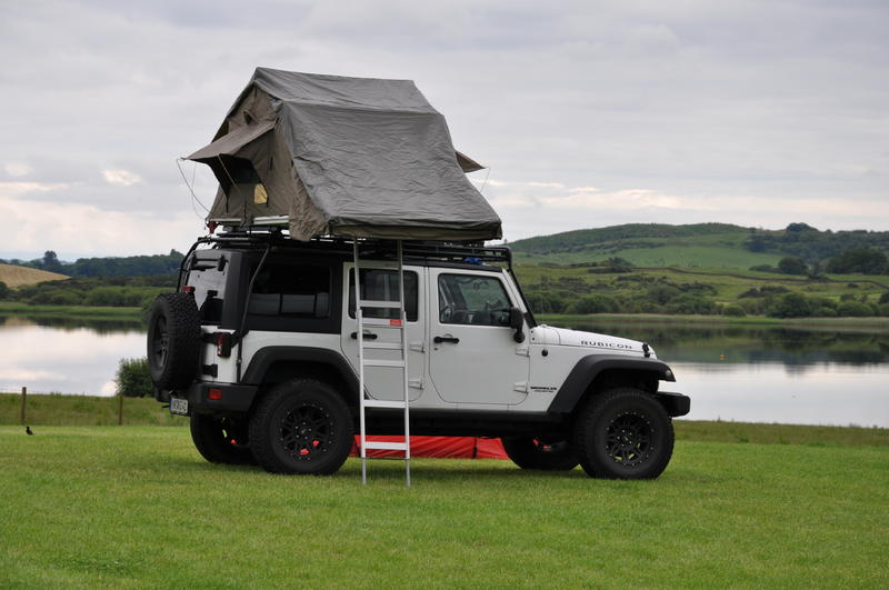

So, hier das Bild von der Seite von meinem Rubicon. Die Reifen sind '34x12-17' mit 3,5" Rubi Express.
[url=]Von der Seite[/url]
