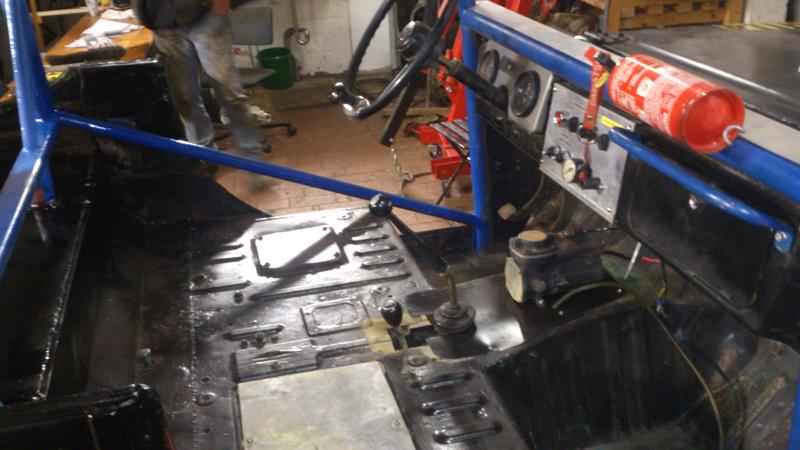

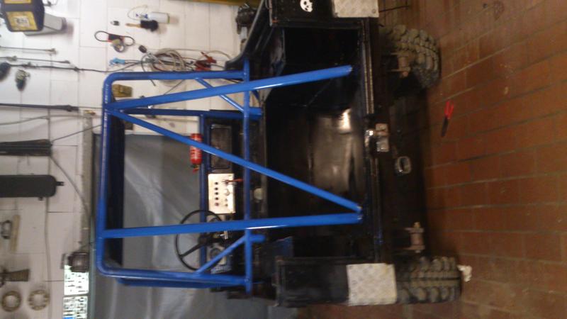

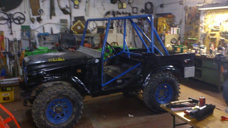

sooo wir sind wieder einige stunden in der werkstatt gewesen Hau mich, ich bin der Frühling
gemacht wurde folgendes:
hinterachse mit schwarzsperre verbaut
vorne ebenso
amaturen neu verkabelt
käfig umgebaut
luftkessel kompressor und soweiter verbaut
Jan Pappers

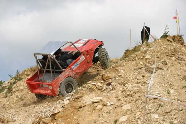

so da uns ja nicht langweilig werden soll wollen wir den trailkarren um 15cm kürzen ohne proto fahren zu müssen. Hau mich, ich bin der Frühling
da die karosse bekanntlich für den europäischen markt verlängert wurden ist und ich kein auto kenne das schon umgebaut auf kurz ist brauchen wir infos
hat einer daten und infos zur kurzen karosse und rahmen des wildcat/taft ?
Länge, masse oder fotos?
Stephan Kai und Kay-uwe ich bau auf euch Vertrau mir

BeitragVerfasst am: 03.01.2015 00:21:32    Titel:
so wie hier zu sehen

der rote im bild oben fahrt auch dgm in der verbesserten klasse allerdings hab ich bis auf ein paar fotos keine infos zu dem wagen
fakt isa der arsch muss ab und wir wären dankbar wenn du die datenblätter raussuchen könntest
