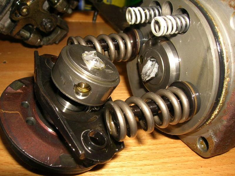

BeitragVerfasst am: 27.02.2013 13:08:25    Titel:
Peebles hat folgendes geschrieben:
Kann ich die Schrauben öffnen und die beiden teile trennen ohne a) die Pumpe auszubauen und b) ohne das mir irgendwelche Teile entgegen Geflogen kommen (im eingebauten Zustand)/ /da dort ja nicht viel Platz ist)
Prinzipiell ja - anzuraten nein.
Hier siehst Du recht schön wie es auf der "Innenseite" des Hochdruckteils aussieht, incl. der gerne leckenden Dichtung (die neue Version ist grün und mutmaßlich RME-beständig[...er als die alte, schwarze...]).
Und einem abgebrochenen Förderkolben. Das passiert, wenn der HD-Teil beim Wiederzusammenbau auch nur minimalst verkantet wird. Das geht schneller als man denkt, durch ungleichmäßiges Anziehen der Schrauben. Von Bosch gibts dafür extra ein Spezialwerkzeug; eine Art großer "Saftpresse" mit Kurbelrad, damit wird der HD-Teil erst ganz eingedrückt, und dann zieht man die Schrauben an.
Was auf der Werkbank schon fummlig ist wird im eingebauten Zustand noch schlimmer; nimmt man den HD-Teil ab, fallen die beiden oberen kleinen Federn gerne aus ihren Löchern und verschwinden irgendwo in der Pumpe. Kann man durch "Einkleben" mit Staucherfett verhindern...aber das ist alles "kein Kram net", wie der Frankfurter sagt Winke Winke
Pumpe ausbauen und kompletten Dichtsatz rein - das wär die optimale Lösung.
