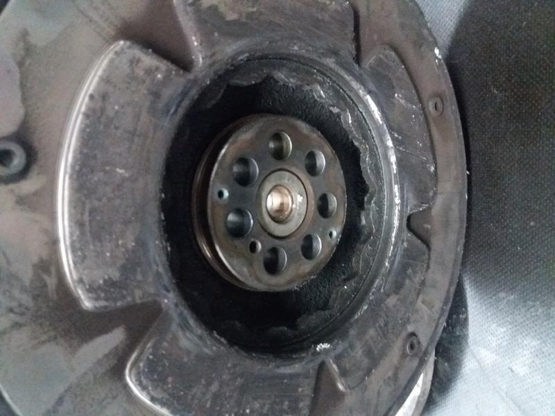

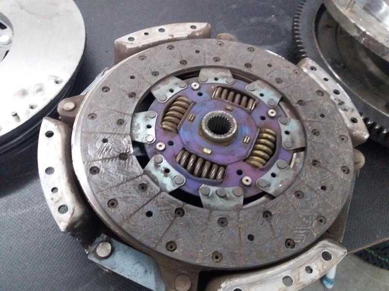

So, mein Y61 steht jetzt in der Werkstatt. Nicht die Kupplung war hinüber, sondern das ZMS. Da hat sich das komplette Innenleben zerlegt. Kann bei Bedarf auch ein paar Bilder reinstellen. Das Problem ist jetzt aber folgendes:
Vermutlich hatte mein Patrol ursprünglich ein EMS und wurde "vermutlich" schon ganz früh auf ein ZMS umgebaut, evtl. sogar von Nissan. Das versuche ich noch rauszufinden. Das Problem ist jetzt, dass keiner weiß welches wirklich rein muss. Die Werkstatt hat schon 3 verschiedene bestellt, aber keins passt. Als nächstes wird einer von LUK vorbeikommen und sich das Elend anschauen.

Ich würde sagen nicht viel anders als vorher, wobei mir der direkte Vergleich fehlt. Ca. 1200 Umdrehungen mag er nicht so, könnte davor aber auch schon gewesen sein. Das einzige was ich jetzt (bewusst) wahrnehme, ist ein leichtes rupfen beim Anfahren. Der nette Herr von der Werkstatt, dass das vom Einmassenschwungrad kommt, er aber den Lauf ganz gut findet - logisch, kann seine Arbeit ja nicht als schlecht verkaufen. Wenn ich meinem Vorredner richtig verstanden habe, ist die Kupplungsscheibe wohl nicht perfekt plan?! Hoffe aber, dass ich jetzt trotzdem wieder ein bisschen Spaß mit dem kleinen haben kann.
Immerhin weiß ich jetzt auch woher das schlagen beim Anlassen seither kam. Das war wohl das Innenleben des ZMS, das hat sich total zerlegt, habe aber nur ein paar wenige Einzelteile davon gesehen.
