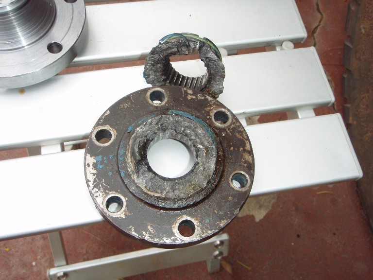

Wir sind im Moment in Pointe Noire/Republik Congo und der Schadensteufel hat uns wieder mal einen Streich gespielt.
Der linke HA Antriebsflansch ist abgerissen, aber Iveco macht es sich einfach.
Bis auf weiteres nicht lieferbar, wir sollen eben warten.

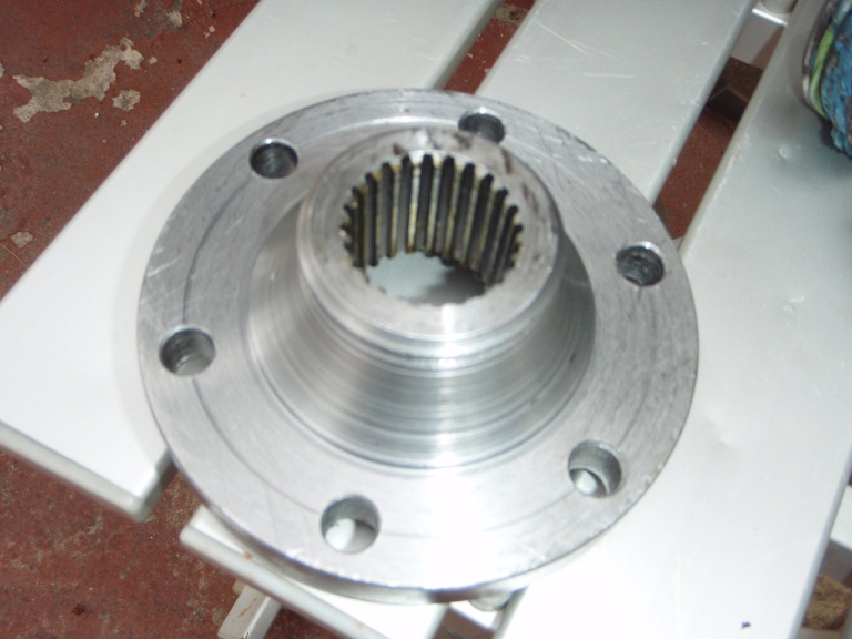

Konnten in Zwischenzeit hier so ein Teil anfertigen lassen, nur das Material ist nicht so hart, mal sehen wie lange es haelt.
Ein Haendler aus CH schickt uns nun 2 neue Antriebsflansche, hoffentlich kommen die an.
Hat hier jemand eine Ahnung ob es da etwas passendes aus dem Landrover oder Santanaregal oder sonstiges gibt.
Wir sind ca 200 KM Piste nur mit Vorderradantrieb gefahren.

Hi Turi,
habe gerade mal eine LR Antriebswelle genommen, paßt einwandfrei auf den SANTANA Flasch.
Also müßte es auch dann umgedreht funktionieren.
Ob der LR Flansch mit dem des Santana indentisch ist, das muß noch abgeklärt werden.
Flasch Santana paßt auch auf Massif YES
Viel Glück, wenn alles Stricke reißen, verschweißen!!!!
Viel Glück

BeitragVerfasst am: 26.02.2014 03:11:48    Titel: Massive Probleme in Afrika?
Servus zusammen.
Ich nehme an es wird vom Mitnehmerflansch mit den sechs Befestigungsschrauben und der Antriebswellenverzahnung innen gesprochen.
Aufgrund des Einbaus der Freilaufnaben bei meinem PS10 habe ich zwei dieser Flansche übrig. Diese (von der Vorderachse) habe ich heute geholt und dann hinten auf die Verzahnung gesteckt. Das hat gepasst und auch sonst konnte ich von AUSSEN betrachtet keinen Unterschied erkennen.
Für dich Turi könnte das bedeuten, daß sogar der Flansch der Vorderachse des serie drei (die "späten" mit der Feinverzahnung) bei dir HINTEN mit etwas Glück passen sollten. Unsere und deine Freilaufnaben sind ja von der serie.
Landrübe

Hallo Turi,
wie Landrübe schon schreibt - die Freilaufnaben sind die vom serie 3 (24 Zähne) und die Flansche vorne und hinten gleich. Sollte sich also etwas passendes finden lassen. Evtl. geht es im Notfall sogar eine Freilaufnabe hinten zu montieren.
Hattest Du nicht reserve Flansche besorgt (das war doch der Tipp von Iveco, die schon zweimal defekte bei Kundenfahrzeugen hatten)?
Viele Grüße
Alex

Hallo Turi,
ich hab noch einen Satz Flansche da und hab auch mal bei Iveco angefragt. Im Notfall könnt ich die Dir evtl. überlassen.
Grüße
Alex

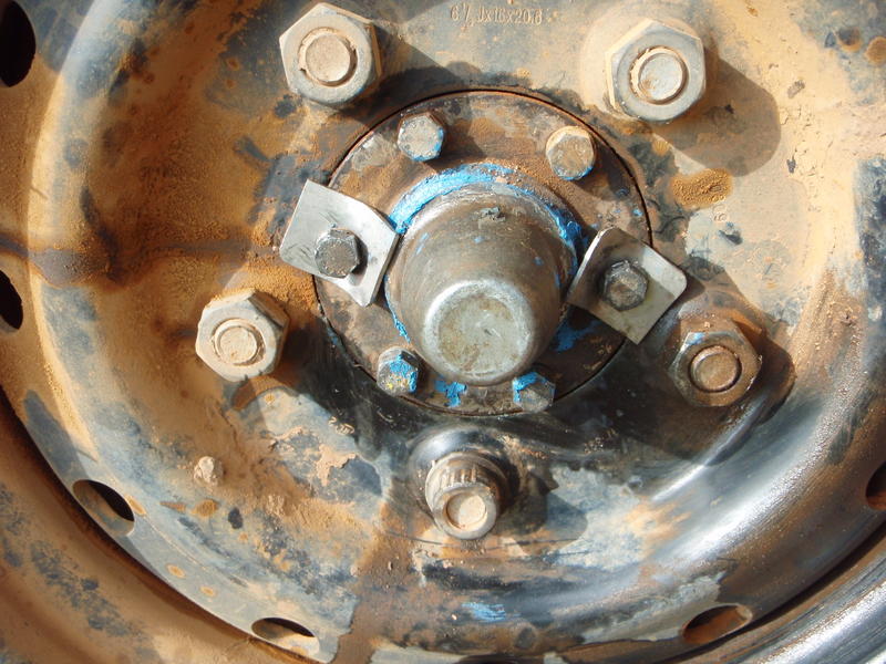

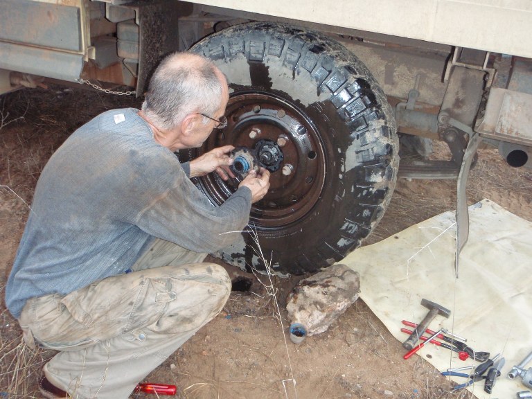

Die Flansche hat mir Autoland nach Brazzaville geschickt, den in Pointe Noire gedrehten., mit weicherem Material hat mirs wieder abbgedreht.
Habe den neuen montiert und noch einen hier in Reserve.

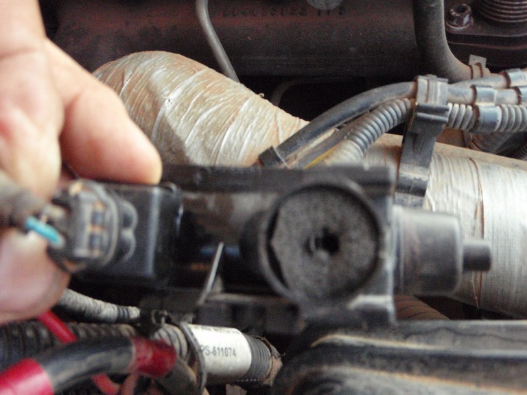

Die ETC Magnetventile neben der Batterie haben einen kleinen Schaumstofffilter, den sollte man ab und zu reinigen bzw. ersetzen, die waren bei mir kpl. verdreckt.
Filter Magnetventil EGR
provisorische Reparatur um die Welle nicht zu verlieren
gebrochener Antriebsflansch
in Pointe Noire gedrehtes Teil
Reparatur im Steilhang

wenn der Lüfter im Schiebebetrieb anläuft dann mach mal den MAP Sensor sauber (sitzt an der Ansaugbrücke). Das Ding war bei mir das Problem dafür (hat dem Steuergerät eine zu hohe Ansauglufttemperatur vorgegaukelt).
Grüße
Alex

Hallo Alex
Du hattest recht, der Sensor war kpl. verkokt man konnte die beiden Fühlerdrähte nicht mehr sehen.
Mal sehen, wir werden morgen weiterfahren, bin gespannt ob's nach der Reinigung funktioniert.
Die Ansaugbrücke muss in dem Fall ja auch voll von Russ sein.
Meine Dieselrücklaufleitung vom Filter zum Tank war auch zu, erst nach mehrmaligem durchblasen funktionierte der Rundlauf wieder.
