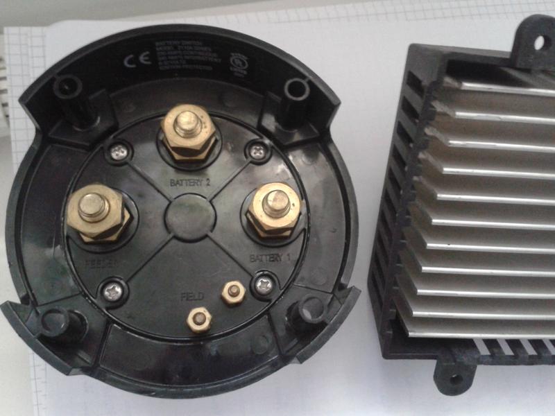

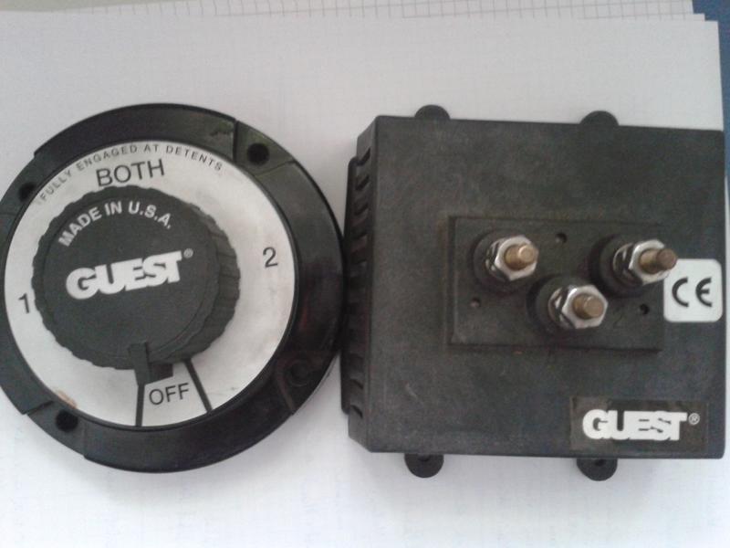

Um das Thema "2. Batterie" abzurunden hier mein Beitrag: ich werde folgendes aus der maritimen Anwendung verbauen (nicht im Innenraum, sondern im Motorraum) :
