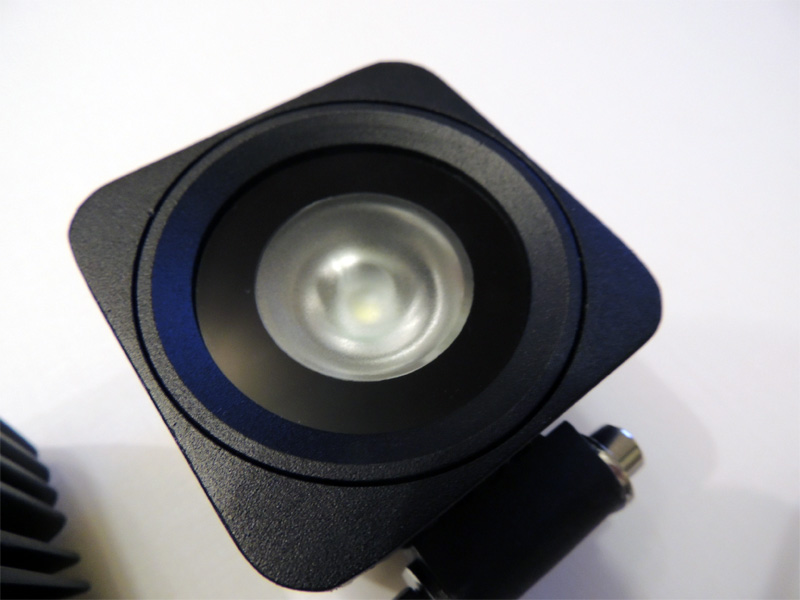

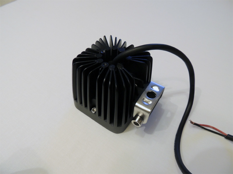

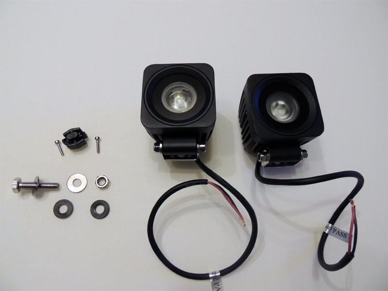

Danke für den guten Vergleich, hier noch zur Ergänzung die Terraled-Variante (€39,90).
Spartanisch ausgestattet (daher günstig), die wichtigen Teile (LED => Cree, interner Treiber) von sehr guter Qualität, ausreichend dimensioniertes Kabel.

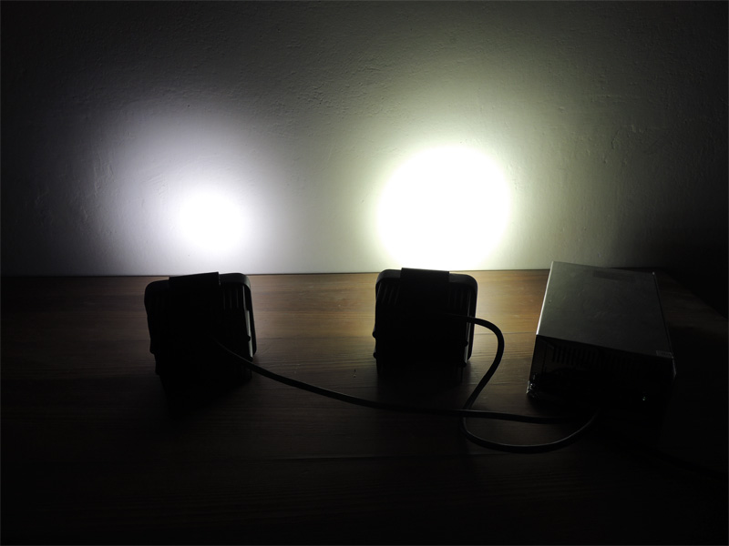

Links die Spot-Variante mit 8° Leuchtwinkel (sehr konzentrierte Ausleuchtung in der Mitte), rechts 40° mit breiter, homogener Ausleuchtung. Kühlrippen für gute Wärmeableitung und hohe Lebensdauer.
PS: Günstig ist nicht gleich Schrott, man kann auch für schlechte Ware viel zu viel bezahlen (der Zwischenhändler freut sich), China ist nicht gleich China. Man bekommt verschiedenste Qualitäten am Markt die von außen sehr schlecht bis gar nicht zu unterscheiden sind, auch hier gilt das Billigste ist nicht zwingend das Beste.

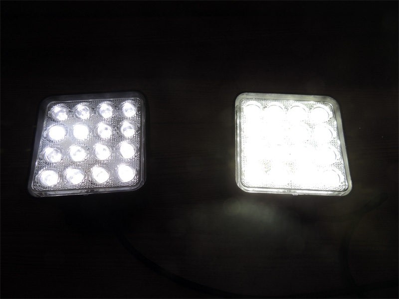

Hier 2 Leuchten die von Außen keinen erkennbaren Unterschied aufweisen, nach nur knapp 600 Stunden Dauerbetrieb sieht man einen deutlichen Leuchtkraftverlust und eine Farbveränderung ins violette bei der qualitativ minderwertigeren Variante (ich bitte den Gelbstich der stärkeren Lampe auf den Schnappschüssen zu verzeihen, die Kamera "normalisiert" das Bild scheinbar ein wenig, d.h. das Violett wird etwas weißer dargestellt, das Weiß etwas gelblich).
Ich versuche ein gutes Preis-Leistungs-Verhältnis anzubieten, würde ich Schrott verkaufen, könnte ich persönlich nachts nicht gut schlafen.

Sehr guter Vergleich, so etwas gefällt mir! Mit Sicherheit hat dies etwas mit der Wärmeableitung zu tun, da der rechte Scheinwerfer vermutlich der ist mit der besseren Wärmeableitung auch wenn es keinen äußeren Unterschied gibt.
