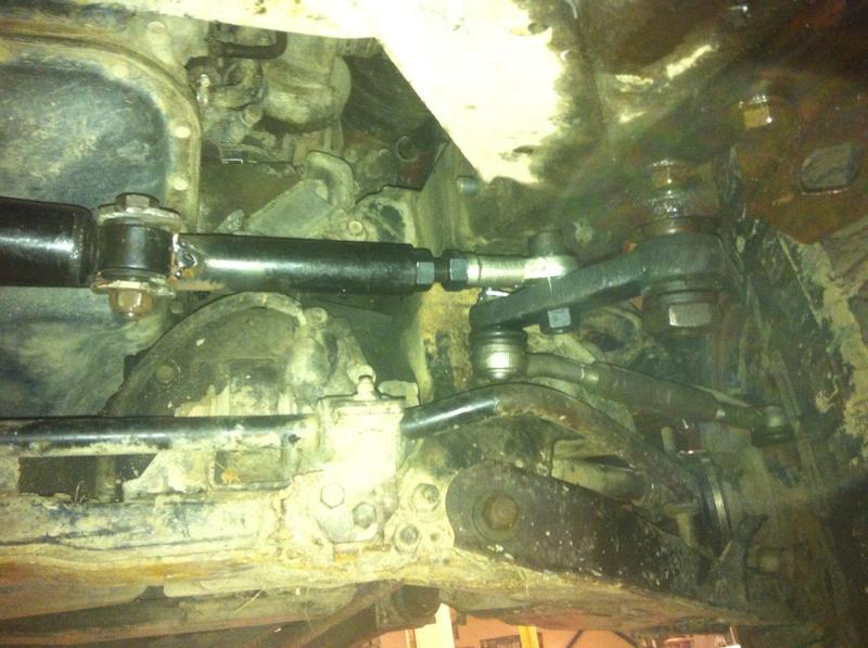

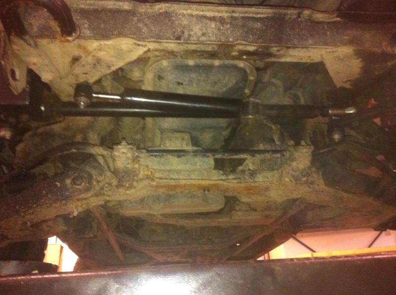

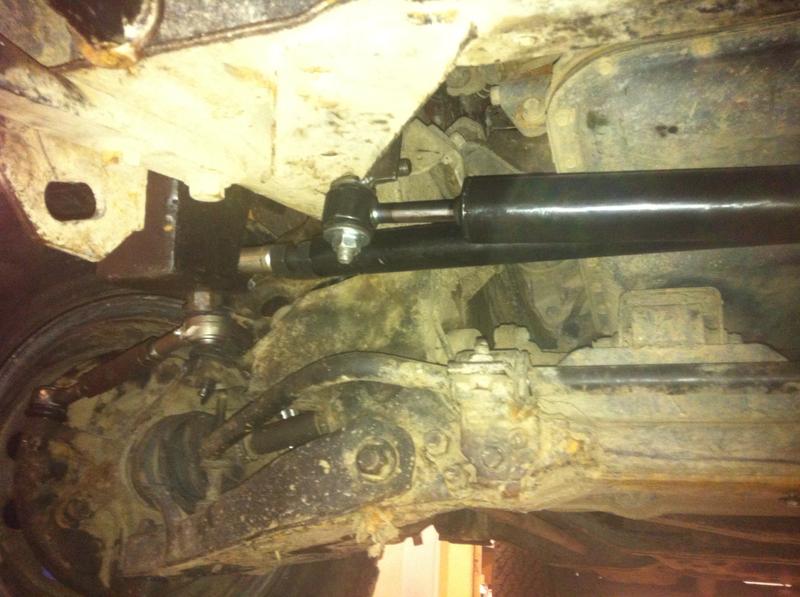

so für die die es noch interessiert
lenkspurdifferenzwinkel stimmt wohl noch nicht ganz, muss ich nochmal schauen.
die ganze sache mit dem lenktrapez ist nicht so einfach richtig hinzubekommen.
gruß

BeitragVerfasst am: 20.11.2013 08:33:56    Titel:
Haste doch nicht warten können? Zwinker
BeitragVerfasst am: 20.11.2013 09:01:35    Titel:
Unibalgelenke?
Bin gespannt, wie lange die halten. Habe ja keinerlei Dichtungen.
Meine hatten an der HA nach einem Jahr erheblich Spiel.
plath
Wohnort: Greifenstein
...und hat diesen Thread vor 4537 Tagen gestartet!
1. Nissan Md21 2,7TD
2. Dodge RAM 1500 Hemi 4x4
BeitragVerfasst am: 20.11.2013 10:23:55    Titel:
uniballgelenke weil ich dafür keinen konus brauche. es gibt aber so gummiüberzieher dafür die werde ich noch holen. ausserdem sind sie zum abschmieren da muss halt viel fett drum.
ich wollte es zuerst anderes machen, ohne gelenke an dieser stelle, aber ich dachte mir das dort doch bewegung vom rahmen oder so aufkommen kann.
gruß

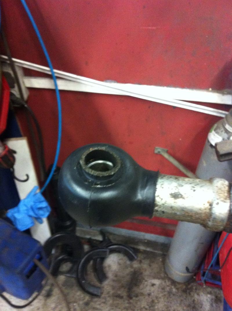

plath
BeitragVerfasst am: 14.12.2013 20:20:30    Titel:
hier die schutzgummis
