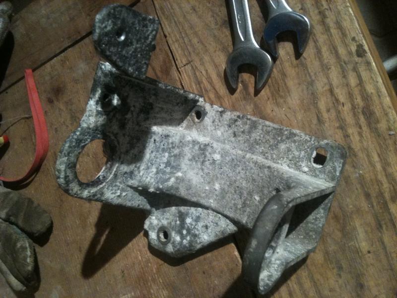

lass die luftleitungen jetzt angeschlossen und hab den rest zerlegt! geht ja auch am auto direkt! Smile
trocknerpulver is getauscht und der total zerfressene haltebügel geht zum sandeln und lacken! Smile
abgerissene schraube auch ausgebohrt! YES
so schaut der alurahmen aus (extrem eigenartig):
0815
1. Kramer 212
2. TCM 2,5
3. Iseki Landshope 135
4. Peripoli TIR 5o
5. Freeride E SM
6. ECX 200
7. LC4 Adventure
8. K1300 GT
BeitragVerfasst am: 25.11.2013 23:13:02    Titel:
Landmadl hat folgendes geschrieben:
0815 hat folgendes geschrieben:
Der Kompressor kostet doch keine 850€!
incl. einbau Vertrau mir Winke Winke
Ahhh, jetzt, ja! Grins
Arlo Guthry
Wohnort: Mückenfrei in Bremen
BeitragVerfasst am: 25.11.2013 23:24:44    Titel:
Wenn da Masse anliegt, ist sollte das normal sein. Unsicher
Tschüß
Kurt
