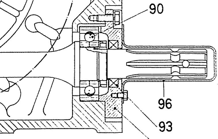

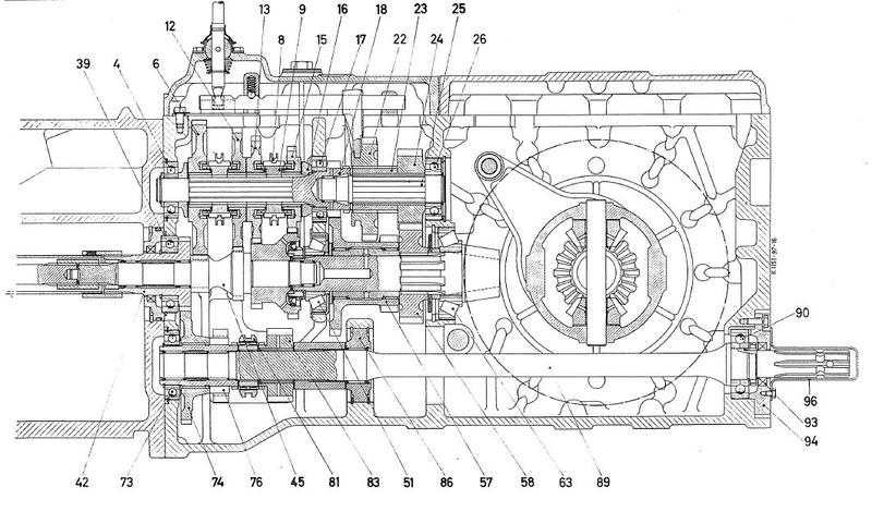

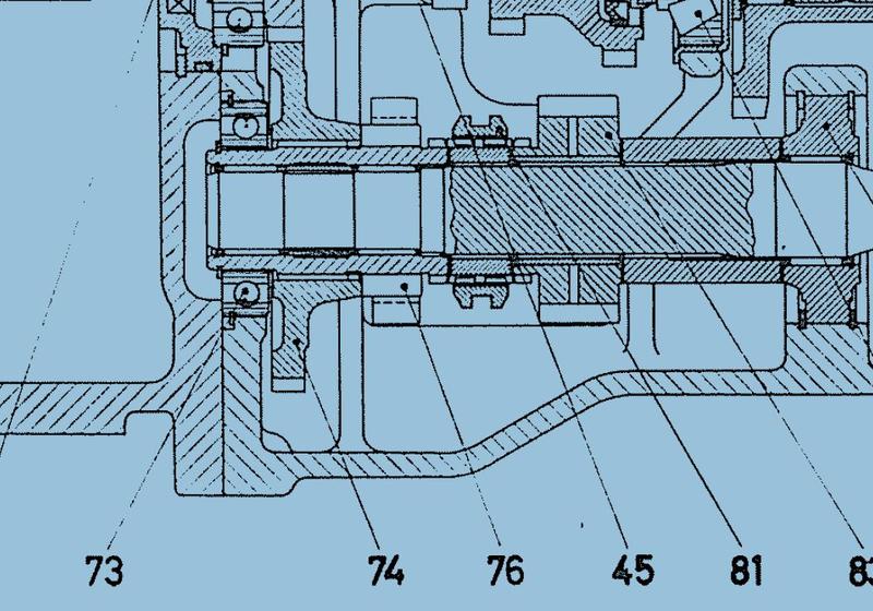

Das Kugellager vorn ist #73

das ist wichtig zu wissen!
gezeichnet ist ein Kugellager mit geteiltem Innenring.
Dann schau mal "sehr" genau auf Deinen Zapfwellenstumpf, ob dort nicht noch die andere Hälfte der inneren Lagerschale draufsitzt. Nee, oder?

Nur noch kurz wieder klargestellt. Für die "meine" Version des Getriebes gehört laut Werk ein Schrägkugellager dorthin. Egal, was gezeichnet ist. Ich kann nicht nachsehen, wie es aussieht, weil man bei meinem ja einen anderen Lagertyp hingepackt hat, wie ich bei der Demontage feststellen konnte.

In deinem oberen Bild (das helle, weiße) siehst Du über der unteren Kugel (dem unteren Kreis) einen senkrechten Strich: Das ist die Teilung der inneren Lagerschale.
Auch möchte ich Dir das in dem gleichen Bild an der oberen Kugel (dort wo der Punkt mit der Linie zu der 90 losgeht) zeigen: direkt mittig unter dieser Kugel (dem Kreis) ist ein senkrechter Strich: Das ist die Trennfuge der inneren Lagerschale.
Es ist definitiv eine zweigeteilte Innenlagerschale gezeichnet.
Einreihige Kugellager dieser Bauart tragen viel höhere Axiallasten und müssen(!) zusammengeklemmt werden durch z.B. die Nutmutter.

Pos. 90 ist ein Dreipunktlager!
Ist als Festlager verbaut. Daher ist die Nutmutter dort entsprechend fest zu ziehen!
Alle weiteren Nadellager auf der Welle sind Loslager. Sie können nicht anders.
Das Rikula Pos.73 lagert die Hülse mit dem Rest auf der Welle. Die freie Dehnung ist also gewährleistet.

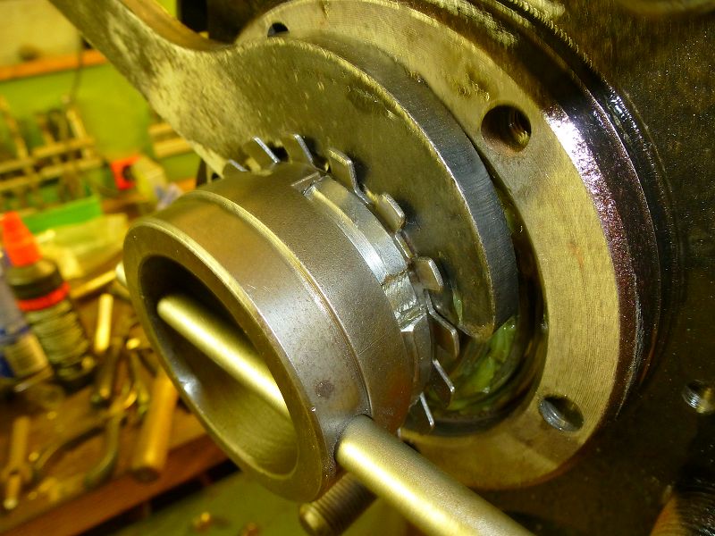

So wie es ausschaut, benötigst du jedoch einen Steckschlüssel für die Nutmutter, da diese innerhalb des Trägerflansches liegt.
Den musst du dir anfertigen oder eben die Hammer-Dorn-Methode anwenden! Hau mich, ich bin der Frühling
Also als Rohrsteckschlüssel könnte es dann so aussehen, nur eben etwas länger.
Tschüß

Das Lager hinten, also #90 ist nicht geteilt. Ist zwar so gezeichnet. Aber - wieviel Sinn macht es, mitten an Stelle des stärksten Drucks die Lagerlaufbahn zu kompromittieren? Sowas gibt´s doch gar nicht. Oder ?

Doch, gibt es.
Google mal nach "Vierpunktlager"
Durch das Teilen des Innenrings sind tiefere Laufbahnen möglich und damit größere axiale Tragzahl.
