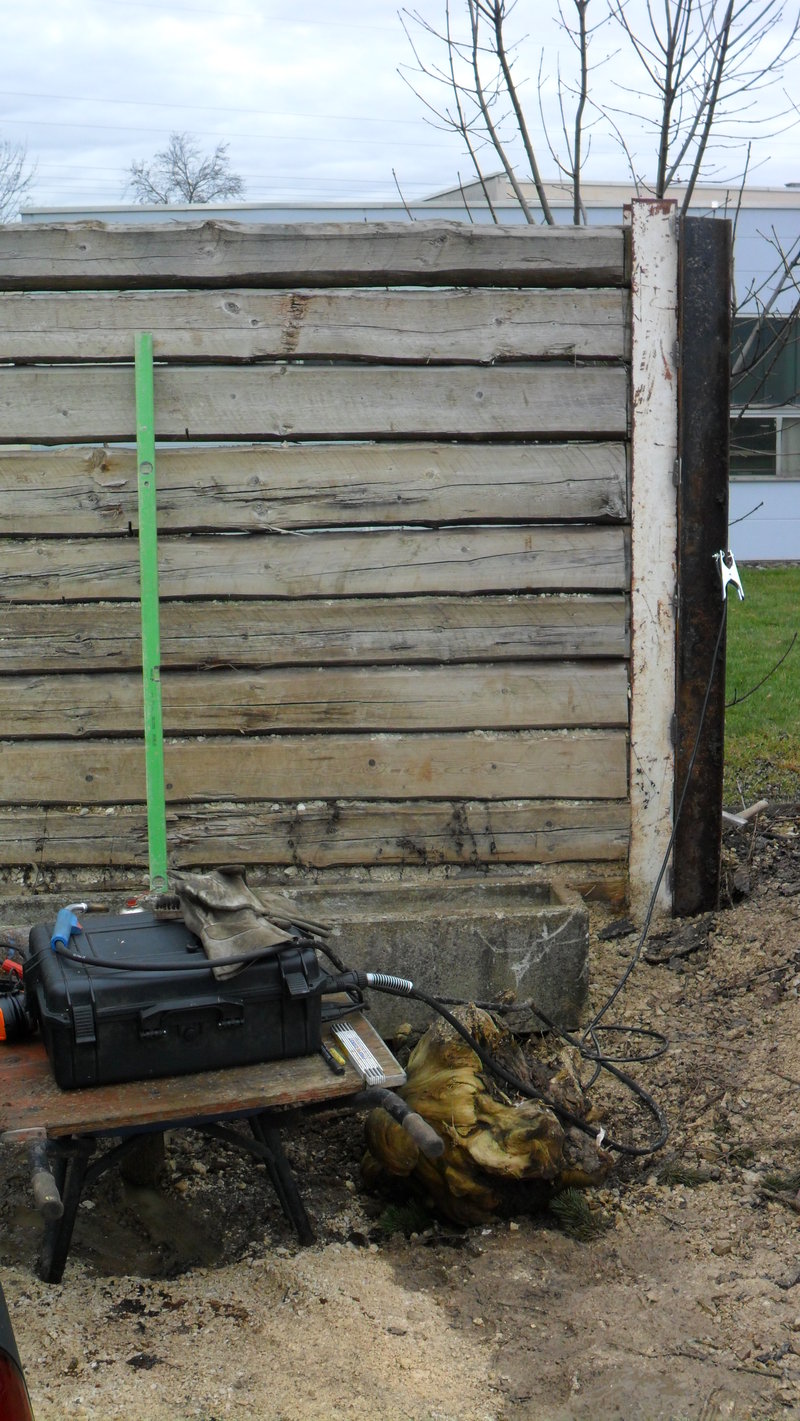

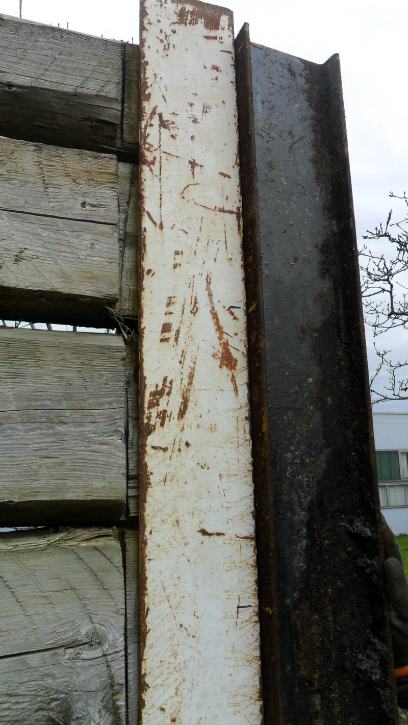

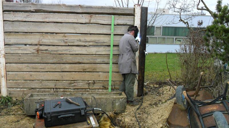

Hallo zusammen,
bei einem GaLa-Bauer mussten Träger für Schüttboxen geschweißt werden.
Schön wenn etwas funktioniert Grins
Liebe Grüße Robert

Manchmal ist es einfacher 2 Batterien und nen Koffer mit der Schubkarre irgendwo hin zu karren , als 300m Kabel zu verlegen.
Was mich dann aber doch mal brennend intressieren würde , wie lange reicht so ne Batterieladung ?
10min?
20min ?
3 Stunden?
Weil je länger die halten , um so eher kann man ja anschließend auch noch ein Auto wieder starten.

BeitragVerfasst am: 24.01.2014 12:07:02    Titel:
Hallo Mopic,
die längste Schweißdauer ohne Batterien zu laden waren etwa 40min.
Wie lange ich am Stück schweißen kann habe ich noch nicht getestet.
Die "Belastung" der Batterien sind aber zu vernachlässigen.
Wie Kurt schon geschrieben ist die im Koffer befindliche Gasmenge die Grenze.
Wenn Du möchtest messe ich das nächste mal nach einem "längeren" schweißen, die Batteriespannung und versuche damit den Werkstattwagen zu starten.
