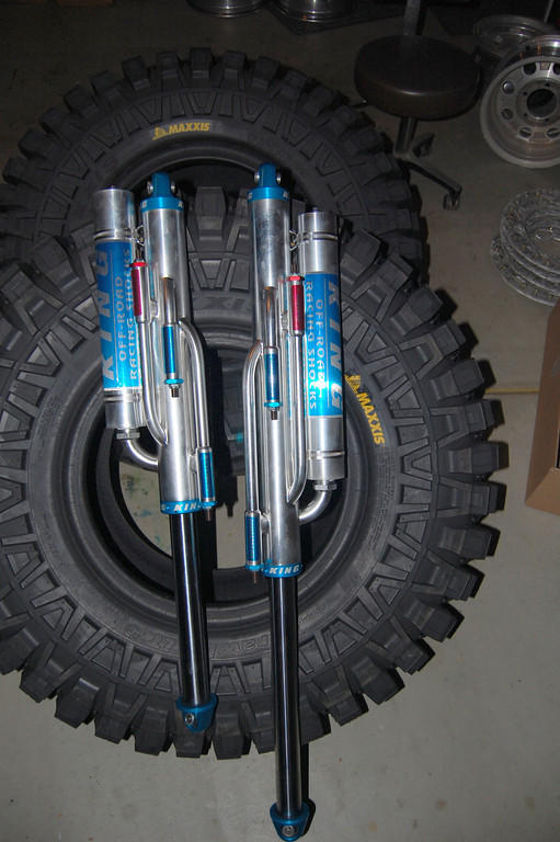

Ja, da sind wir uns einig. Aber das Problem, was T-Bone anführte, ist das wesentlich größere Ölvolumen, dass durch den Schlauch zum Reservoir bewegt werden muss. Und das stellt ggf. einen Engpass da. Darauf hat das Valving ja keinen Einfluss, da es nur um die Verdrängung des Kolbenstangenvolumens geht.

Tatsächlich ist wohl weniger der Schlauch das Problem sondern eben der Anschluss.
King z Bsp. hat bei 2.5" da sichtbar mehr Durchfluss eingeplant.

Das Bild von Anton zeigt den Däpfer der Kopiert wurde. Frage bei KING ( USA nicht in D ) nach dann wirst du die Antwort bekommen dass der Dämpfer nur für Rockcrawling verendet wird.
Ob der Airshox mit Bypass überhaupt sinn mach stelle ich mal in Frage.
Mit einem Coilover und Bumpstops bist du sicherlich nicht teuerer und hast eine bessere Performance über die gesamte Bandbreite. Wenn du mit dem Gedanken spielst würde ich mir an deiner Stelle mal einen 2.5" Internal Bypass anschauen.
@Anton
Die Anschlüsse pimpen bringt nix, das Problem ist dann immer noch in den Bohrungen die den Aufgeschweißten Stutzen mit dem Dämpferrohr verbindet, sobald diese nicht passen wird's warm und beim Rebound gibt es Kavitation.
Ich unterstelle mal dass Profender das Rohr von einem 2.5" Bypass verendet hat. Ich bin mir sicher dass KING das nicht gemacht hat. Sondern dass hier die Bohrungen angepasst wurden.
Preise Bypass Airshox KING 12" 3 Tube $850 in D ca. 1100€
Wenn überhaupt würde ich den Bypass Airshox von FOX verwenden. Im Gegensatz zu KING oder PROFENDER SwayAway…… ist das Außenrohr bei FOX länger als bei den anderen und somit mehr Ölvolumen. Zudem verwendet FOX eine Negativ Feder die das Aufschlagen des Airshox beim Ausfedern reduziert.

Servus T-Bone,
Mit Anschluss pimpen meinte ich das Abtrennen des Stutzens, aufweiten der Bohrung, und anschweißen eines größeren Bogens. Sowas wird teilweise bei King, Fox und Co auch gemacht. Eben aus den dir genannten Punkten.
Was man aber auch bedenken sollte ist dass nicht die gesamte Ölmenge plötzlich durch den Bogen muss.
Die wird ohnehin von den Shims gebremst. Also obs wirklich ein Engpass ist könnte man ausrechnen.
Das Profender hier das Reservoir von einem 2.5er Bypass verwendet ist naheliegend. Da könnt schon was drann sein.
Was die verdrängte Ölmenge und die Größe des Reservoirs betrifft gehe ich jedoch schwer davon aus das alles Platz hat. Andernfalls würde der Dämpfer nicht arbeiten können.
Kopiert wird zudem überall. Man muss nicht das Rad neu erfinden...zumindest optisch nicht. Und wer genau hinsieht merkt schnell das Profender hier nicht von King kopiert hat. Sonst hätte auch der Bogen den gleichen Durchmesser.
Bezüglich Einsatzzweck stell ich aber Airshocks auch in Frage. Die Dinger wiegen halt extrem wenig sind dafür aber extem Temperaturanfällig. Die baust im Sommer ein, und im Winter ist dein Auto tiefergelegt rotfl rotfl .
Oder du Fährst eben ne Baja und hüpfst dann durchs Ziel.
