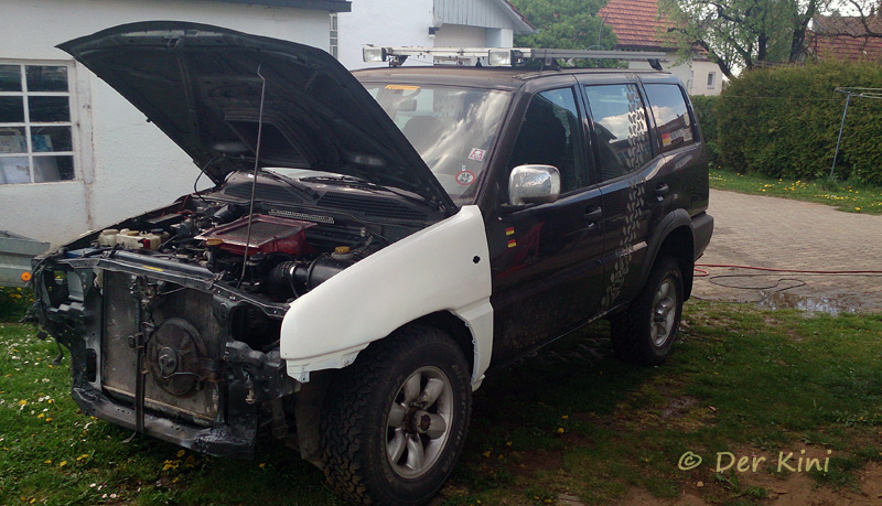

So, ich bin wieder zurück aus holländisch-Schwaben, und ich hab ein paar Bilderchen dabei.
Der Fiat läuft noch, und da hab ich, wie's scheint nen Glücksgriff gemacht. Aber wurscht, ich wollt vom Ford reden.
Ich hab da mal ne größere Aktion draus gemacht.

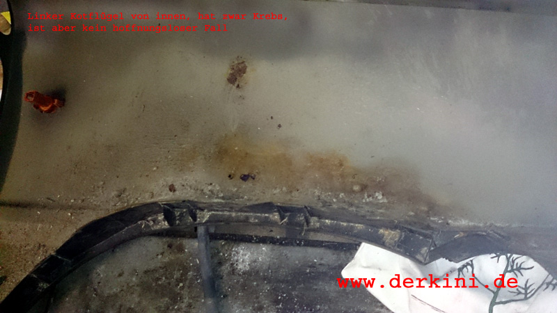

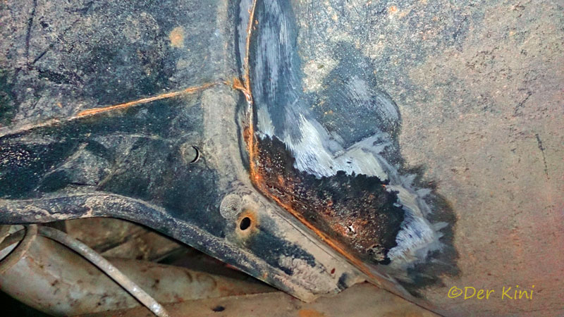

Der Kübel ist noch nicht mal volljährig, und traut sich schon, am Rostfraß zu leiden...
DAs sieht nicht gut aus:
Ich habe also auch noch den Windenträger abgebaut, und siehe da:
Der linke Kotflügel hat zwar schon bessere Tage gesehen, aber er isat noch kein hoffnungsloser Fall:
Der rechte sieht besser aus, aber da hab ich jetzt kein Foto. der hat noch kein Rostloch.
Für den linken hab ich schon mal den Ersatz vorbereitet:
Ich überleg grad noch, ob ich die Schweler auch gleich machen soll. Der linke hat ein Loch, das zwar meinen TÜV-Onkel nicht stört, aber ein gutes 4-Kant-Rohe, würd da bstimmt auch gut aussehen... Heiligenschein

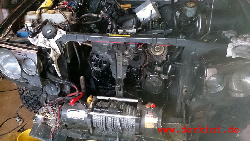

Nachdem ich ja jetzt zwei, drei (oder mehr) Tage mit oxidiertem Metall beschäftigt war, kann ich jetzt auch mit der Technik weitermachen.

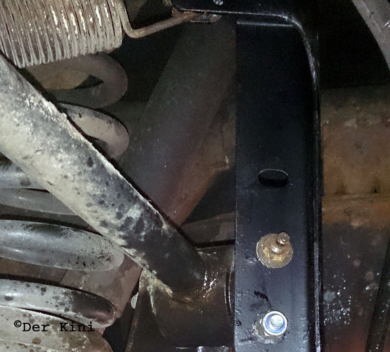

Hab heute also die Getriebeöle aufgefüllt, und wie ich so unterm Auto steh, fällt mir auf, daß zwar Spacer eingabaut wurden (die ich zwar zwischenzeitlich ausgebaut hatte), aber der Bremskraftregler war nicht angepasst.
Also hab ich den heute auch mal "höher gelegt":

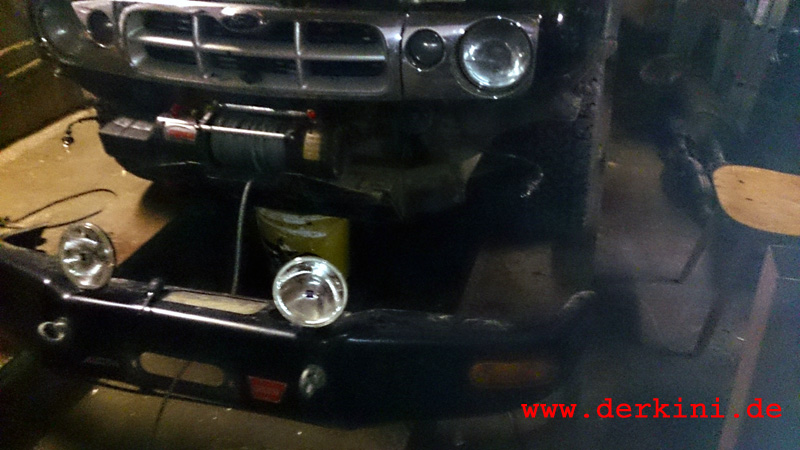

Was ich beim weiteren komplettieren des Vorderbaus noch ändern werde ist:
Verlgegung des Relaiskastens der Winde in den Motorraum und Direktschaltung sämtlicher Scheinwerfer (auch der sreinmäßigen) über Relais.
Die KLimaanlage ist aus dem Motrraum entfernt, statt des Klimakühlers hab ich jetzt Platz für einen großen elektrischen Zusatzlüfter. Hierfür bin ich noch auf der Suche nach Siemens-Lufthaken, um das Ding sauber vor dem Wasserkühler in Position zu halten.

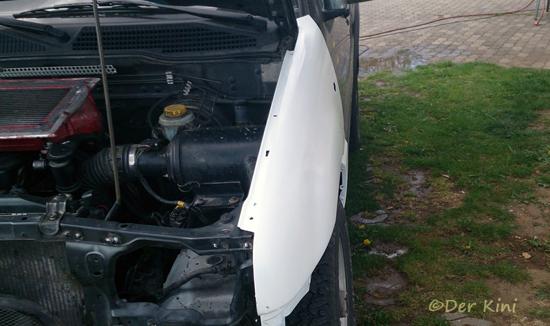

Dann hab ich ihm mal den neuen Kotflügel rangehängt.
Soll ich die Verbreiterung eigentlich wieder hinmachen? Von der Breite sieht's aus, als ob das auch ohne reichen könnte.
Für den Steinschlagschutz müßte ich mir halt dann was überlegen.

BeitragVerfasst am: 23.04.2014 20:59:29    Titel:
es geht voran...
also wenn die anderen Schutze bleiben,dann ja....

BeitragVerfasst am: 24.04.2014 21:06:21    Titel:
Steinschlagschutz eventuel mit Plasti Dip?

BeitragVerfasst am: 24.04.2014 22:12:04    Titel:
Es ist so, wie Kolege Marienthaler schon erwähnt hat: entweder alle dran, oder alle weg.
Wenn ich aber die hinteren weg mach, hab ich vermutlich Löcher in der Karosserie.
Gut, ich hatte grad auch andere Löcher im Blech, aber die von der Verbreiterung, die würde man sehen...
Ich werde also die Plastikdinger wieder dran machen.
