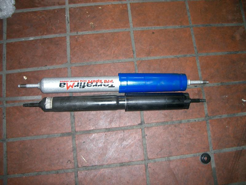

WIE lange sind den bei euch die TF +2 dämpfer ???
Wenn ich bei Terrafirma +2" Dämpfer bestelle,
dann bekomm ich welche,die sind 2" länger.
Wenn ich bei Terrafirma ein Höherlegungsfahrwerk,
mit TÜV-Gutachten bestelle,dann sind die Dämpfer ca.
15mm länger:
Nicht von der Länge,der Gewindebolzen irritieren lassen.
Die OME-Dämpfer sind genauso.
Die sehen ja auch genauso aus.
