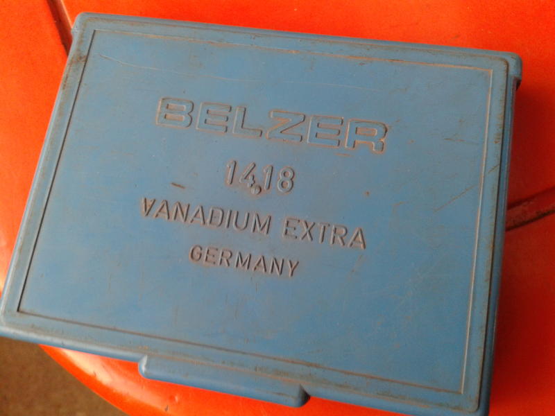

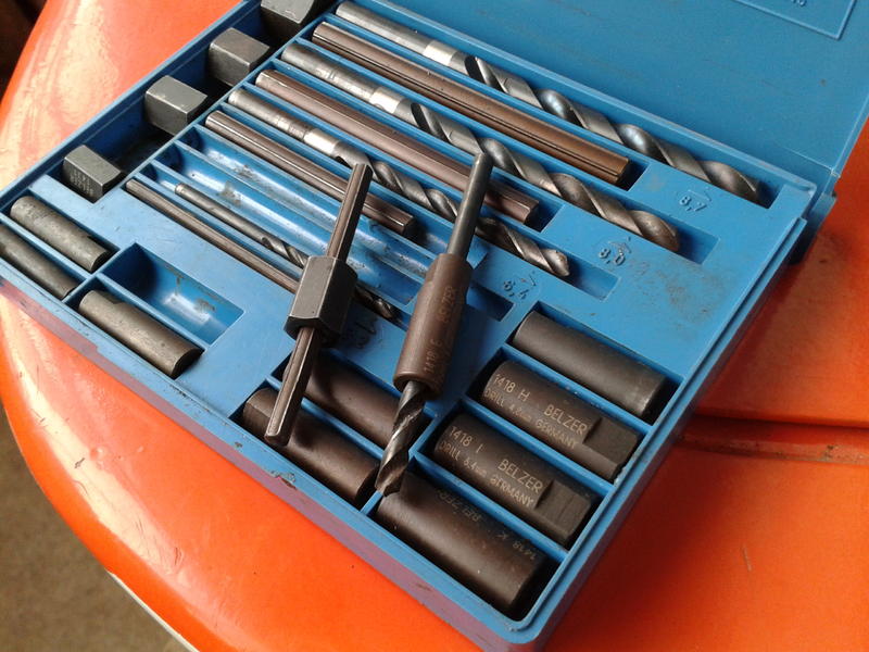

Aber zurück zum Thema Schreckschrauben. Diese Ausdreher sind gut bei abgerissenen Schrauben die im Werkstück ab sind und daher schlecht angebohrt werden können. Die Führungshülse hält den Bohrer auf Kurs. Der eingetriebene Dorn wird mit dem übergesetzten Sechskant gedreht und die Schraube kommt bestimmt raus Heiligenschein

So nen Satz hab ich auch von der Hoffmann Group, damals über die Firma eingekauft.
Ist echt gut das Teil!

Hat mal jemand den Link zu so nem Set oder gibt seins her?^^
Grüße
Gib bei ebay einfach Belzer 1418 ein. Da werden einige für um die 100€ vertickert.
Obskur obwohl, 1418 ? Nee, oder?
