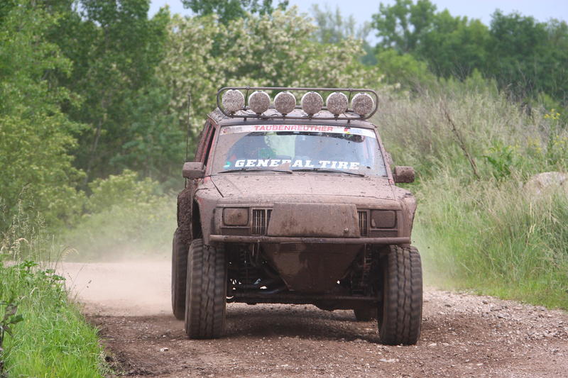

Nearly Race Ready

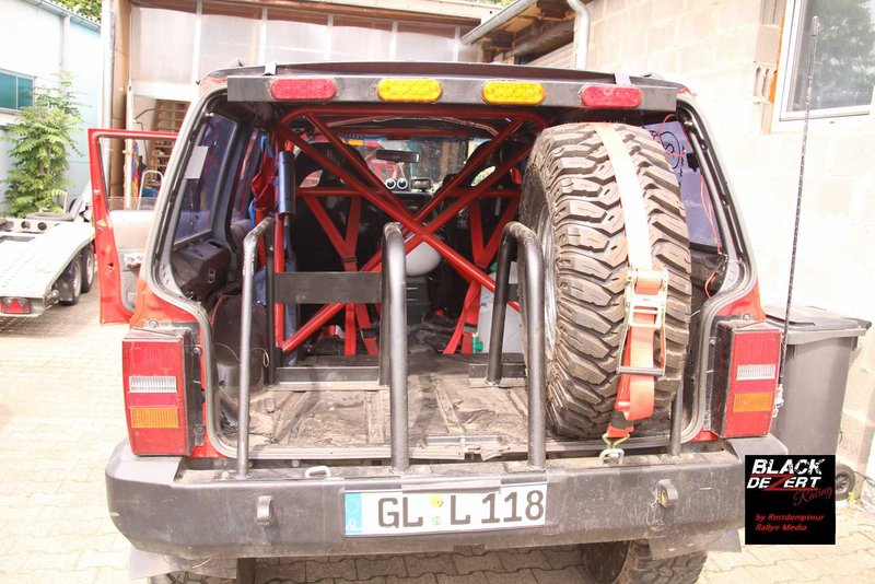

Sehr schön geworden. Die Farbgebung passt auch perfekt. Bin gespannt, wie Ihr Euch schlagt.
Nur eine Frage: warum kein Long-Arm? Bei 5.5" und den kurzen Lenkern am XJ wird das sehr interessant bezüglich der Haltbarkeit an an den Aufnahmen.

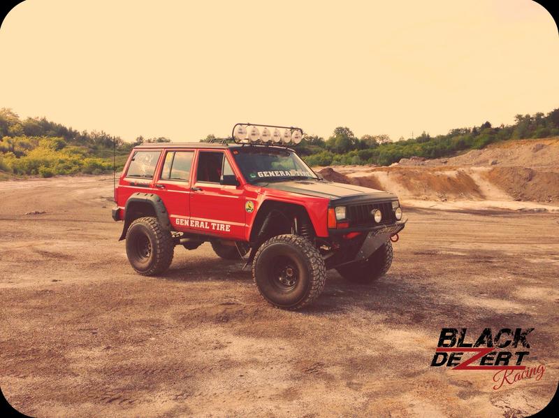

BeitragVerfasst am: 24.05.2014 08:14:05    Titel:
Wirklich schönes Auto!

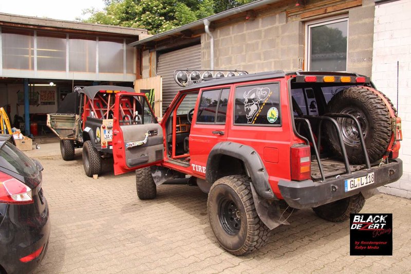

bezüglich Staub... Warum hast du die Heckklappe ausgebaut? Optik, Technik, Platz?
also unstreitbar, es sieht cool aus Smile

jeepgärtner hat folgendes geschrieben:
...bezüglich Staub... Warum hast du die Heckklappe ausgebaut? Optik, Technik, Platz?...
...mmhhhh, vielleicht passen sonst die Ersatzräder hinten nicht rein? Ja rotfl Respekt Hau mich, ich bin der Frühling

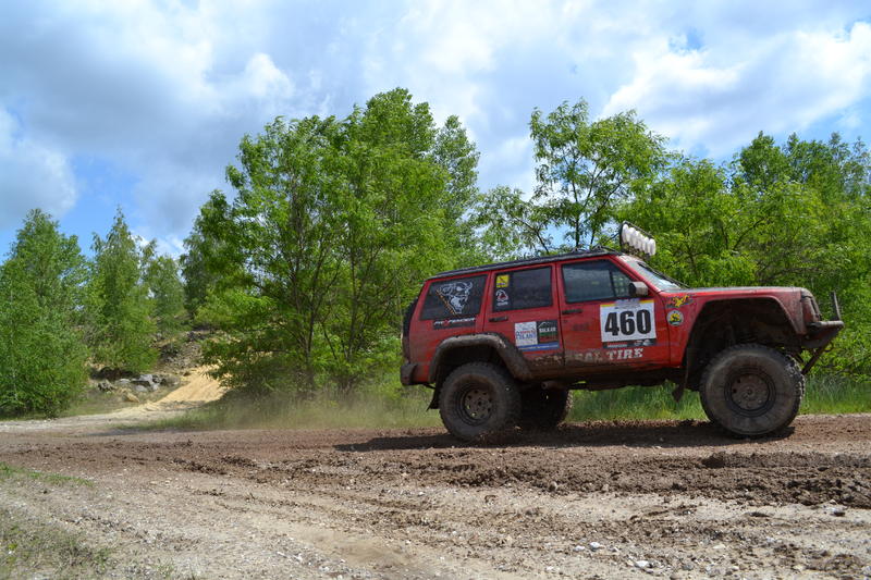

BeitragVerfasst am: 02.06.2014 15:27:35    Titel:
Platz 78 von 103 Startern.

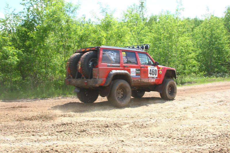

Hier ein Foto aus der ersten Runde:

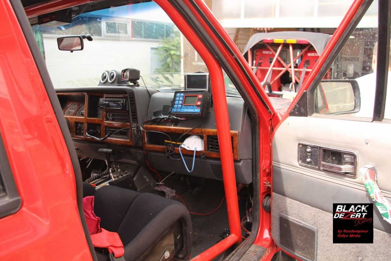

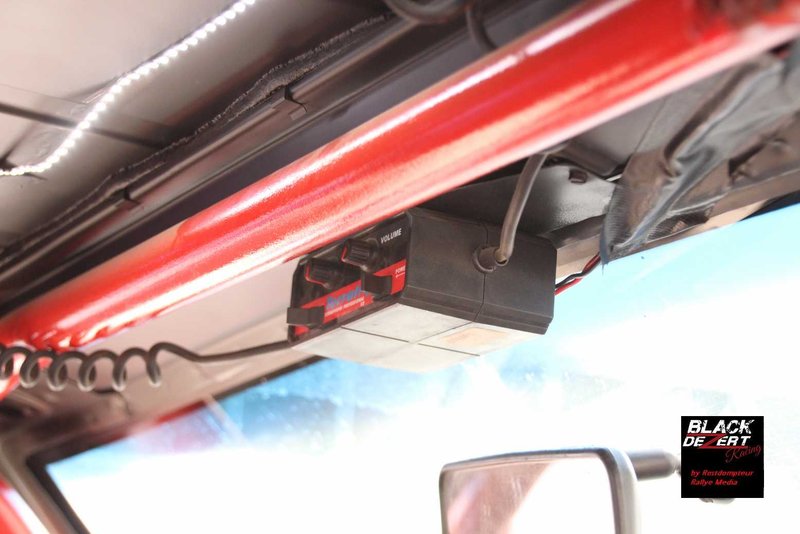

Ja was soll ich sagen plötzlich ist Freitag und Marco und ich stehen am Start. Die Aufregung ist enorm. Aber ich hab richtig Bock. Wir stehen am Start. Einer von der Orga weist uns darauf hin, dass wir das Licht einschalten sollen. Ich ziehe am Lichtschalter, zack ist das Intercom aus. Scheiße... Hau mich, ich bin der Frühling Marco sacht direkt, komm geht auch so. Ich war beim Bund ich kann lange schreien. Also gut, dann erstmal ohne.... Die Uhr läuft runter.... 5...4...3...2...1 und los. Ich trete voll auf Gas, aber im Vergleich zu den anderen Teams mit denen ich starte (u.a. ein G und der echt geile Chevy Pickup) komm ich nicht richtig los. Daran muss wirklich gearbeitet werden.... Hau mich, ich bin der Frühling
Anfangs fahre ich erstmal etwas sachte... Ich muss mich ans Auto gewöhnen und wollte nicht direkt in den ersten Paar Minuten ausscheiden. Schnell merke ich aber welches Potential in dem Auto stellt. Das Fahrwerk war ein Traum. Die frisch geshimten Dämpfer machen einen unglaublichen Job. Wir kommen immer besser rein. Marco brüllt die Navigationsanweisungen durchs Auto... Irgendwann komm ich auf die Idee das Licht, da komplett verschlammt wieder auszuschalten... und zack Intercom geht wieder an... Ganz seltsamer Fehler Hau mich, ich bin der Frühling

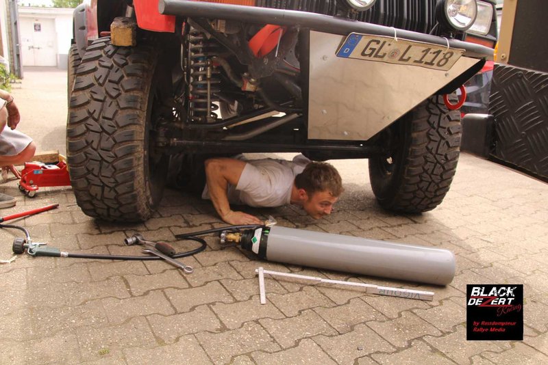

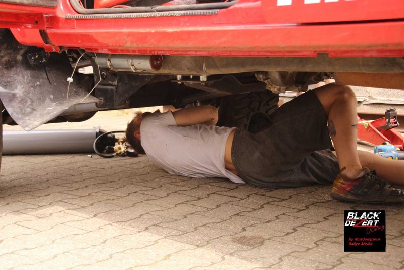

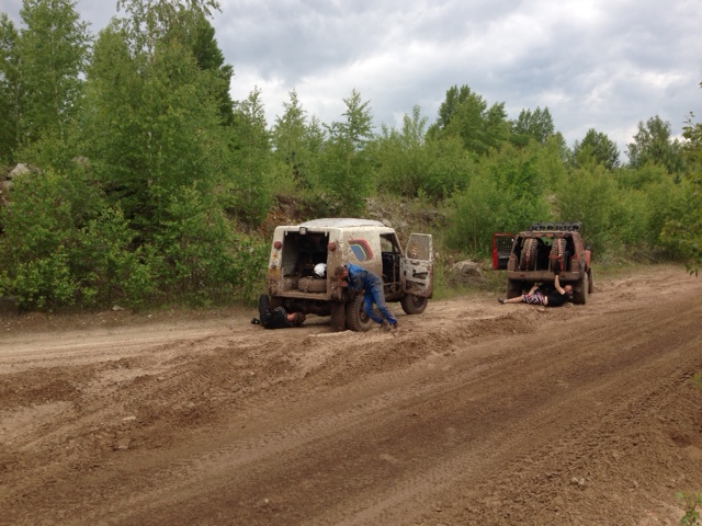

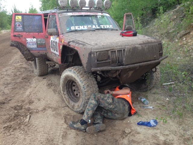

Weiter gehts... Die Strecke ist wirklich hart.. Schon jetzt stehen zahlreiche Autos am Rand mit defekten. Doch der Cherokee performed super. Dann plötzlich nach einer heftigen Schlammpassage, kommen wir auf eine Wellblechpiste. Ich gebe richtig gas... Das Fahrwerk bügelt alles weg Love it Doch dann merke ich wie ich nicht mehr lenken kann.... Wir schaffen es zum glück noch nach einer Kurve an den Rand zu fahren. Ein kurzer Blick unters Auto offenbart direkt den Fehler.... Der Panhardstab hängt runter... Ich checke ob die Halterung ab ist... Ne sieht noch gut aus. Also Schraube flöten gegangen.

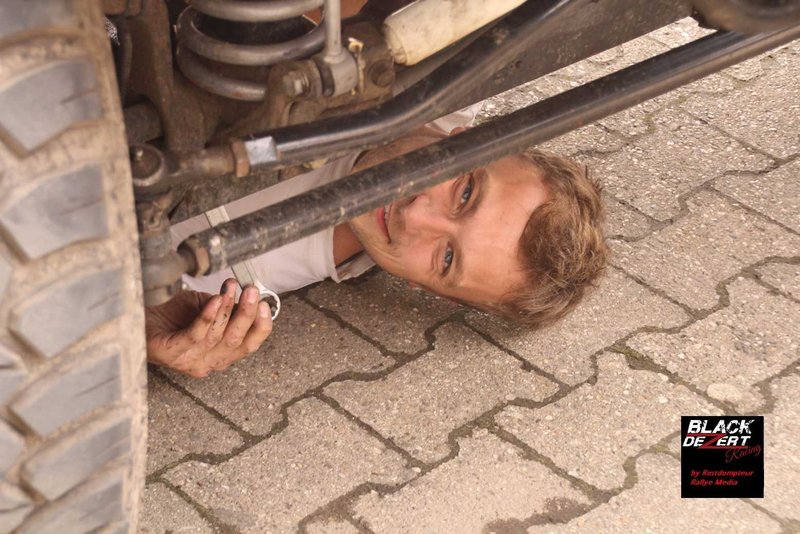

Wir überlegen was wir machen sollen.... Keine passende Schraube an Board. Housten kam kurz nach uns und hielt bei uns an. Aber auch sie hatten keine passende Schraube dabei... Ich gehe am Jeep rum... wo könnte man eine Schraube entbehren... Okay da ist eine... Die untere Schraube des Lenkungsdämpfer. Wir beginnen also mit 2 Zangen die Schraube rauszudrehen. Dauert ewig... Leider hatten wir keine 15er Nuss mit.... Egal irgendwann ist sie draußen und yesss sie passt. Also Panhard wieder rein und mit den Zangen irgendwie anknallen. Dauert wieder ewig, klappt aber am Ende YES YES . Okay jetzt noch entscheiden was wir mit dem Lenkungsdämpfer machen... Rausschmeißen oder finden wir was dafür.... Am hinten Bumper finden sich dann die Ösen für den Spanngurt. Abgemacht und siehe da auch die Passen. Alles zusammengebaut. Erster Test... Scheint zu funktionieren. Mittlerweile war hinter uns ein andere Wagen bei dem ebenfalls der Panhard raus war. Noch kurz geholfen dann packen wir zusammen und weiter gehts.... Hat uns über ne Stunde gekostet...
Weiter gehts also... Karre fährt sich wieder super.. Nach der nächsten Schlammpassage halten wir wieder an und überprüfen alles. Scheint zu halten, unsere Buschreparatur....
