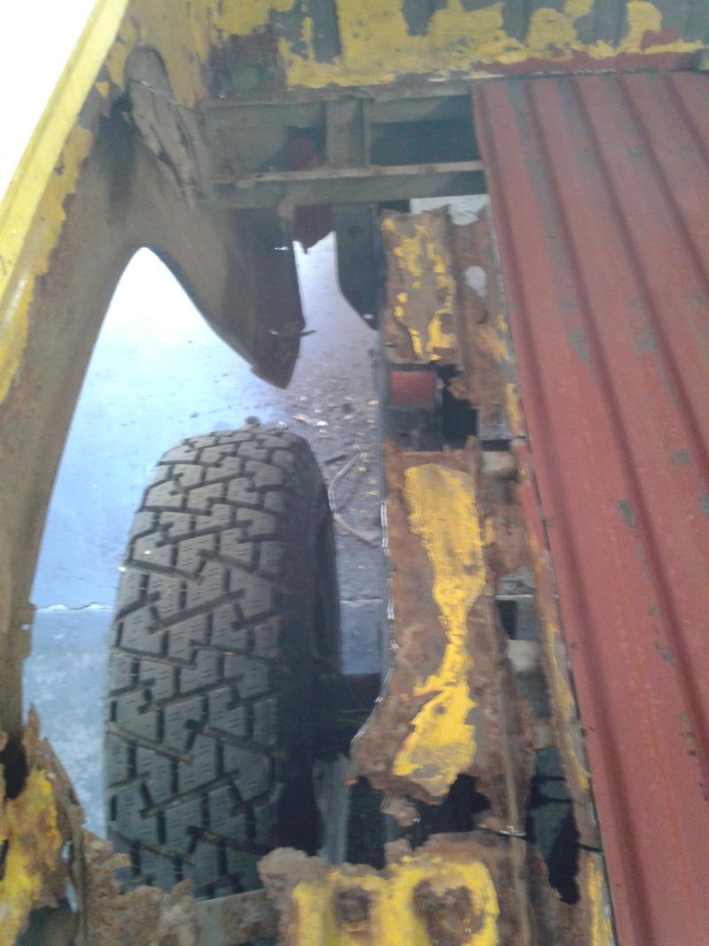

die Ladefläche hätte ich wohl kompl. erneuert.
Aber wie man sieht, es geht alles irgendwie.
Darf man den regulär am Rahmen großflächig überbrücken?
Mal ein Blech einsetzen ist klar aber mehr ?
Beim Patrol sind ja die Innenbleche des Rahmen aus dünnwandigen Blech.
Praktisch nur ein Verschlußblech des hochkantliegendem U-Profil.
Da hätte Nissan alles aus 2,5-3mm Blech machen sollen.
Meistens gammeln die Rahmen ja oberhalb der Hinterachse und im Rahmenendbereich.

Eigentlich macht man das nicht so, aber sein TÜV-Ing. hat es ja so durchgewunken.
Der Rahmen ist auf eine definierte Verwindung konzipiert, die auf diese Weise behindert wird.
Normalerweise setzt man Bleche ein, aber OHNE senkrechte Nähte. Bleche immer spitz zulaufend enden lassen. Das
minimiert die Bruchgefahr.
Deshalb bin ich bei Rahmendurchrostungen auch immer sehr skeptisch in Bezug auf "einfach Bleche drüberziehen".
Wie gesagt, ich hab schon Rahmen verschrottet, die nicht so übel aussahen. Aber der TÜV hat's abgenickt.
Also kann man es wohl auch so machen.

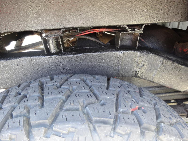

zu deiner Frage zur Ladeflächenbeschichtung
da gibts eigentlich nur Dinge wie dieses
http://webshop.horntools.com/herculiner-beschichtung-fuer-ladeflaeche-schwarz-p-890-3.html
sehr widerstandsfähig und fast nicht zu zerkratzen, bin erstaunt wie hart das wird

@ Dirk: Richtig schweißen konnte ich davor auch nicht. Hab's mir halt von meinem Kumpel (KFZ-Meister mit eigener Werkstatt) zeigen lassen und so gelernt. Der hat mir auch bei einigen Sachen mit Rat und Tat (vor allem mit Schweißgerät und Druckluft) zur Seite gestanden. Und so schwer ist Schutzgasschweißen auch nicht, wenn man's erst mal mit dem Schweißbad geblickt hat.
@ Stefan und Ralf: Ich hab meinem TÜFF'ler einfach erklärt, dass der original Rahmen aus 4mm-Blech ist. Die Verstärkung hab ich ebenfalls aus 4mm-Blech kanten lassen, den Schuh drübergesteckt und durchgehend angeschweißt. Der Rest vom Originalen ist ja noch drunter. Am Bogen hab ich das Kantblech an den senkrechten Stegen eingeschnitten, mittels kräftigen Schlägen mit nem dicken Hammer hochgetrieben und mit Schraubzwingen an die ursprünglichen Rahmenform angepasst. Die entstandenen offenen Ecken hab ich mit demselben Blech gefüllt und alles zusammengebraten. Hab ihm auch die Bilder von der Restaurierung gezeigt. Also er hat nicht gemeckert. War eher begeistert.
Und wenn ich bedenke, wieviel Holz ich mit dem löchrigen Rahmen transportiert hab, wird mir heut noch übel. Aber der Rahmen aus Japanstahl hält auch noch rostig stabil zusammen Smile Als ich letztens den Split für meinen Nachbarn geholt hab, hab ich auch nix gemerkt, dass der Wagen zickt. Mal sehen, wie lange es gut geht.

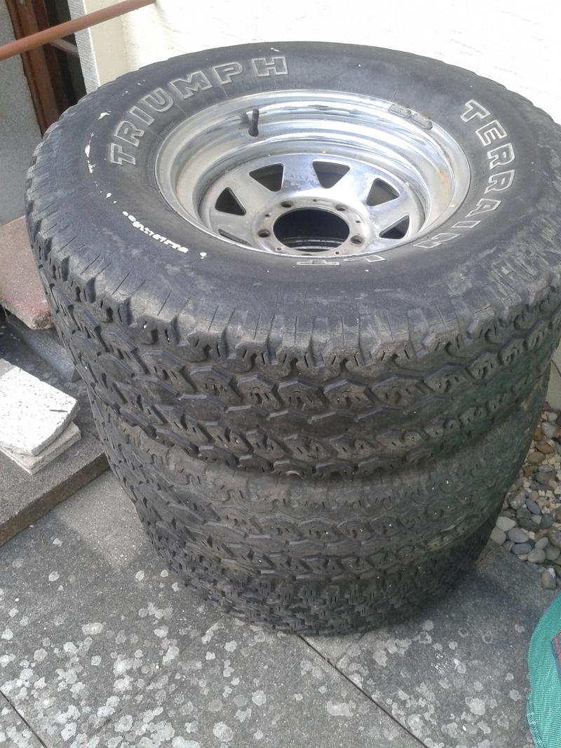

ich bin wieder bei meinem alten Thema: Reifen...
Meine zwei vorderen Winterstiefel sind runter. Hinten hab ich fast neue Vredestein Transport Snow 205 r16 c110 drauf. Die wegzuschmeißen wäre Verschwendung.
Ich steh immer noch vor der Wahl. Mach ich vorne nochmal solche Spalttabletten drauf oder stell ich gleich auf größere Latschen um, was eigentlich mein Plan ist. Angedacht hab ich die 31x10,5R15. Zwei von denen hab ich auf Ami-Felgen hinter der Garage liegen. Der MD21 sieht schon zeimlich lässig damit aus. Hab sie mal davor gestellt. Montieren geht ja nicht, weil nur 5 Löcher drin sind...
Hier mal ein Foto davon:
Eine Möglichkeit wäre: Wer kann die 4 Stahlfelgen mit den zwei guten Reifen brauchen. Für ein paar Öre würde ich die abgeben. Dafür suche ich dann 4 Felgen mit Reifen in der o.g. Größe 31x10,5R15.
Hier zwei Fotos von der Profilqualität:
Eine andere Möglichkeit wäre: Wer hat noch (evtl. nach Umbau) zwei brauchbare 205er rumliegen, damit ich die vollends runterfahre? Bitte meldet euch bei mir.

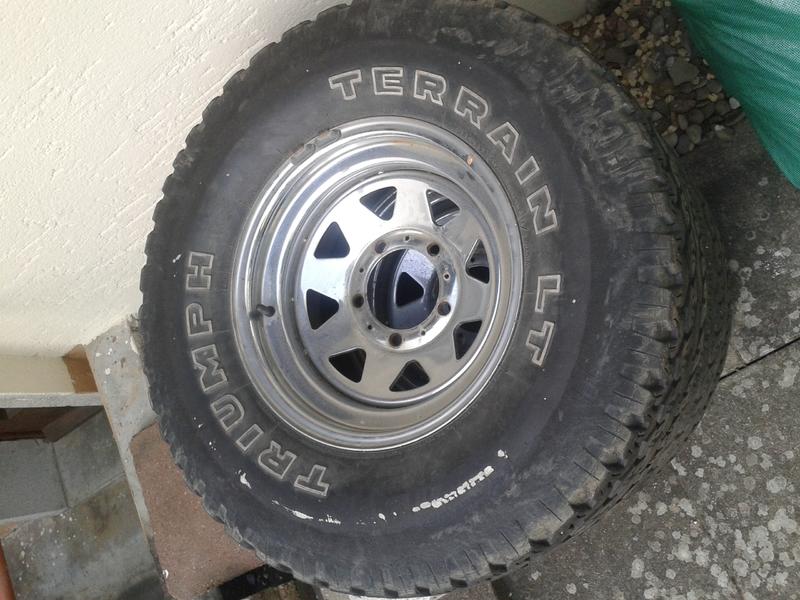

Ach ja: Und da sind immer noch die zwei Chromfelgen für nen Amitruck 7JJ x 6J mit 31x10,5R15 LT M/S. (Muss dazu sagen, dass die Gummis etwas brüchig sind.) Wer kann die brauchen? Oder kennt ihr einen, der die brauchen kann? Ein Ersatzrad ist auch noch dabei Grins
Ich bin für eure Hilfe sehr dankbar.
