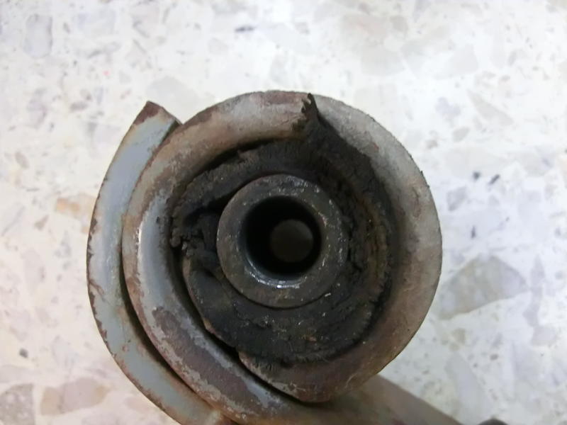

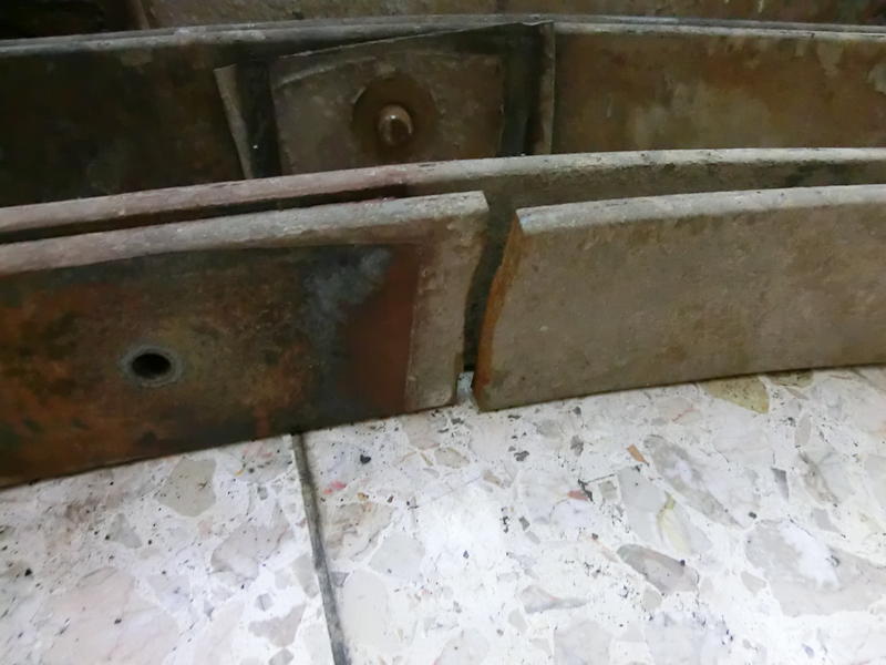

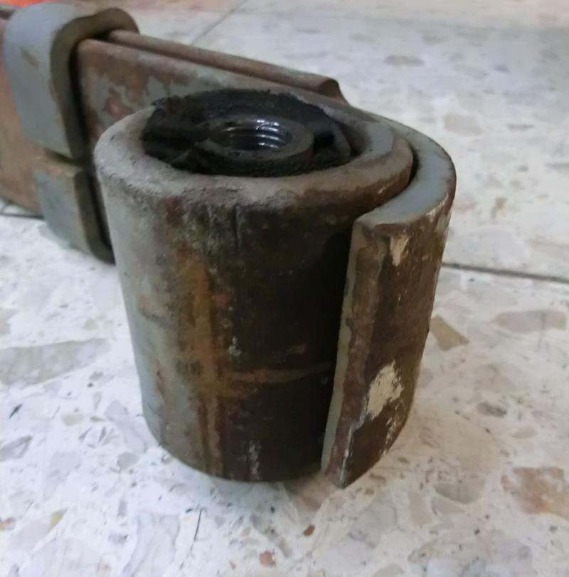

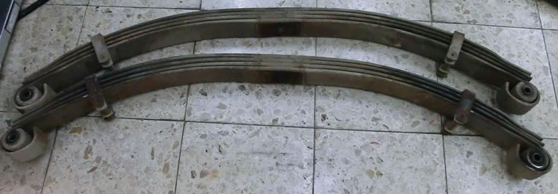

Ich habe meine ausgebauten alten Blattfedern heute abgelichtet. Bilanz nach 100.000 km:
- Durchgängig verrostet
- Materialermüdungen (ok, ist fast 10 Jahre alt, aber war das jemals erstklassiges Material?),
- Vordere, linke Blattfeder eine Lage gebrochen
- Vordere, linke Blattfeder an der vorderen Aufnahme oben anteilig abgebrochen,
- Federbuchsen abgenutzt
- Hintere Blattfedern scheinen sich z.T. gesetzt zu haben.
Ich hoffe meine neuen, hergestellt von GME springs, sind von besserer Qualität?
Auch plane ich, künftig in kürzeren Intervallen (50 - 70.000 km?) genauer nach den parabolics zu sehen / sie vorbeugend zu tauschen.

Deine Buchsen schauen aus als wenn sie die äussere Blechlage schon ziemlich eingebust hätten. Meine Originalfedern schauen jetzt nach schon 30.000 km ziemlich verrostet aus.

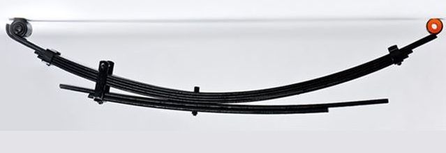

Mangels sinnvoller Bebilderung: Ist das noch eine parabolische oder schon eine geschichtete Blattfeder - dann brauchst Du auch andere Dämpfer
Grüsse
Peter

(Beispielbild)

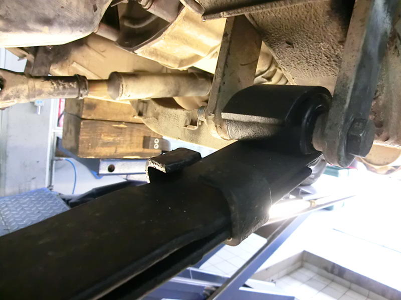

Zusatzfrage: wenn die 4-lagigen Parabolics am Santana unter Last ca. 300 kg. und beim Überwinden von Hinternissen, z.B. 20cm Höhenunterschieds-Buckel auf Forstwegen, anschlagen, was würdest Du tun?

Die Nachfrage bei Blattfeder-Shop.de hat ergeben, die Blattfedern sind parabolisch, allerdings gleicher Aufbau wie beim Massif.

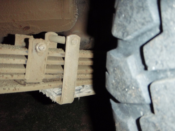

Ich habe, mangels anderer Option hier unten series Paraboliks montiert, waren allerdings viel zu weich für meine Hinterachslast.
Habe nun zusätzlich zwei von den alten Federblättern montiert, das dickere untere Federblatt mit den seitlichen Bügeln noch mit einem Gummikeil als Zwischenlage verstärkt, nun hält sich das Durchschlagen in Grenzen.
Zusätzlich habe ich noch den Effekt, dass die seitlichen Bügel des unteren Blatts ein komplettes ausfedern der Paraboliks verhindern.
Sind im Moment im Mountain Zebra NP auf 4x4 Pisten unterwegs, die Kombination hat sich bewährt.
Ist ein wenig exotisch aber funktioniert, nur mit MFK/TÜV wird das dann doch nichts Nee, oder?
Muss dann zu Hause wieder auf die Originalen oder eben die vom Blattfedernshop wechseln.
Eine Anfrage bei der Firma die damals aufgelastet hat war Hau mich, ich bin der Frühling die wollen 2200 SFR. für die 2 Federn.
Habe noch kurz ein Foto gemacht von meiner Konstruktion, allerdings eben frisch von der Piste weg, ein wenig schmutzig.
Gruss Turi

das Beispielbild ist eben ein Beispielbild und entspricht nicht den gelieferten Federn.
Die sollten genauso sein wie die Originalen.

"Bush-Lösung" nennt man sowas, was ganz sicher nicht abfällig gemeint ist, aber sich in der Regel doch von einer sauberen technischen Konfiguration deutlich unterscheidet. Und deshalb würde ich an Turi´s Stelle zuhause (oder auch schon unterwegs?) Gedanken anstellen, wie sich das Problem des hohen Gewichts infolge des Koffers mit "ordentlichen" Parabelfedern lösen ließe. Wie die sechs Lagen bei der Iveco-Variante aussehen, weiß ich nicht, aber wenn die zwei unteren Lagen wieder als Stützfeder ausgestaltet sind, ist das auch keine "saubere Lösung", denn sobald die Stützlagen involviert sind, kann man von Federungskomfort nicht mehr sprechen. Einverstanden, alles was ein Durchschlagen der Federn verhindert ist allemal besser, als vorher. Deshalb dürfte Turi´s jetzige Lösung auch in der Praxis durchaus brauchbar sein, aber wenn ich 1000 € oder mehr in die Hand nehme, möchte ich doch eine ordentliche Feder, die ihre Aufgabe, unter den vorgegebenen Belastungen ordentlich zu federn, auch erfüllen wird. Und das können ganz sicher weder die Santana-, noch LR-Serien Parabelfedern, denn die sind auf viel niedrigere Belastungen ausgelegt. Also gilt es nach meinem Verständnis, einen Federhersteller zu finden, der eine passende Feder für die vorgegebenen Belastungen fertigt und zwar im Zweifel ohne Stützlage, denn das ist eine "Krücke" für den Notfall.
Wenn Turi ohnehin einen Hinterachstausch vor sich hat, wird wohl aus der ganzen Geschichte ohnehin "ein Projekt" werden, denn dann kommt man sicher auch zu der Überlegung, ob es Sinn macht, wieder eine Santana/Massif-Hinterachse aus dem Exoten Regal und mit dem Problem, dass es unterwegs ganz sicher keine Steckachsen geben wird, zu verwenden, oder ob man nicht bei dieser Gelegenheit vielleicht auf eine Salisbury (Dana)-Achse vom LR(Defender/Disco/RR) ausweicht, die mit geringen Modifikationen verwendbar sein könnte (ich habe die Achs-Übersetung noch nicht geprüft, ob der Massif auch 3,54:1 hat, ich denke im Moment nur mal laut).
Mir scheint, Federn und HA sind ein gemeinsames Thema und deshalb würde ich das auch so angehen. Da ja, (s. "Sambesi" oben) noch ein bißchen Zeit ist, kann man ja mal anfangen, darüber ersthafter und genauer nachzudenken. Eine interessante Aufgabe wird es ganz sicher sein.
